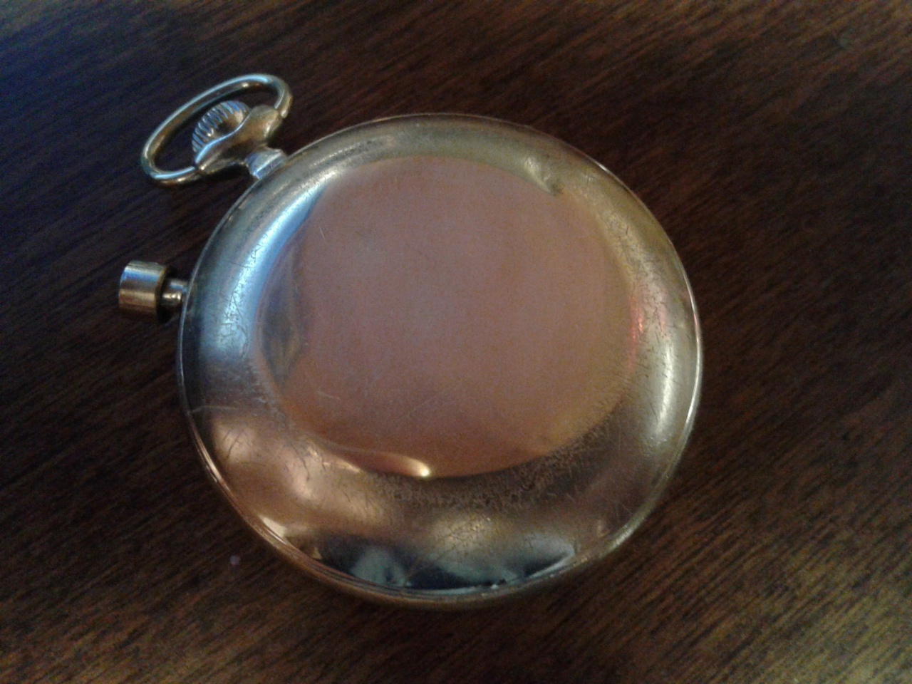

Есть дедовский хрон Слава (Капитан), состояние на три с плюсом балла, мятая задняя крышка, по стеклу сетка трещин, но ход нормальный. Есть мысли по переделке его во что-то иное в ручном корпусе, соответственно есть пара вопросов, возможно ли найти или сделать на него цифер с заводной головкой на 3 часа, где взять кнопку (с дыркой и резьбой разберусь сам), где взять мотоциклетный корпус, если цифер сделать невозможно или труднореализуемо?

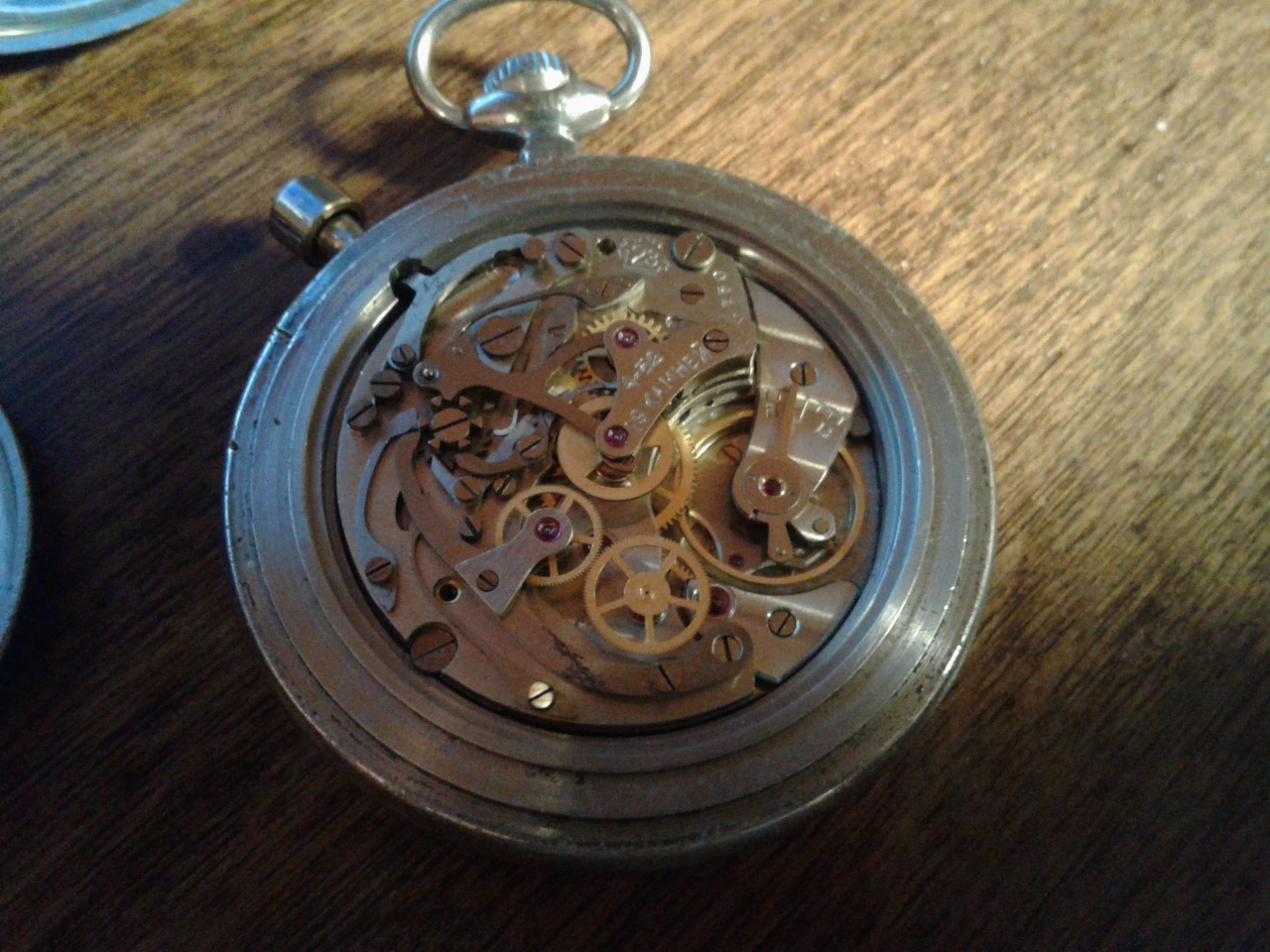

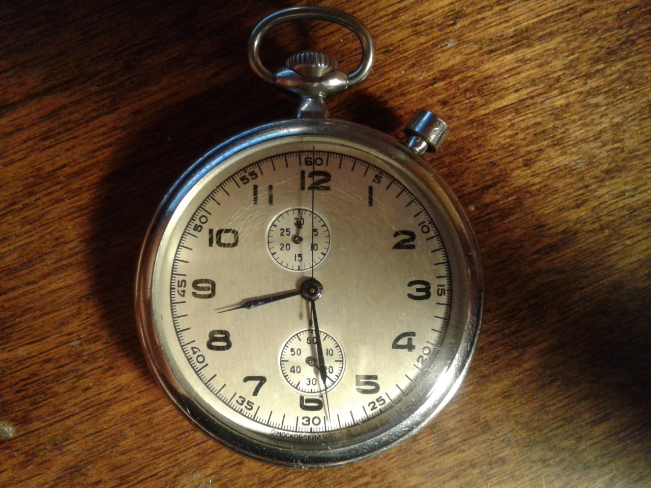

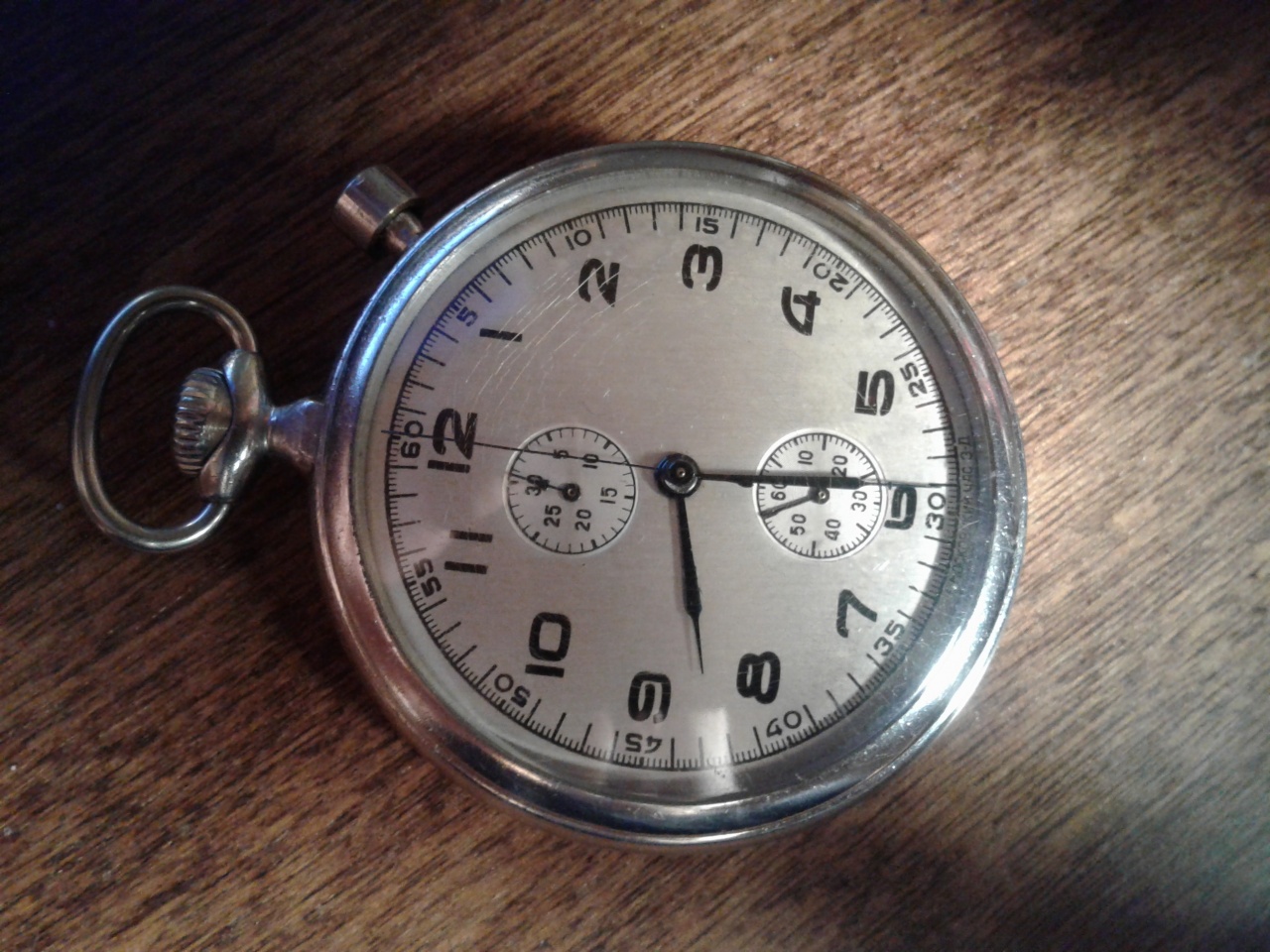

Вот фото объекта

Для ношения на руке без изменений этот хронограф великоват - 44мм диаметр только циферблата, не считая корпуса.
Механизм сделан на базе тонкой Молнии, калибр 36мм и по точкам крепления должен подходить молниевский циферблат на 39мм. А дальше - простор для шаловливых ручек
Циферблат придется доделывать (как минимум доп.отверстие по стрелку минутного накопителя, а как максимум - делать еще и колодцы под обе маленькие стрелочки, т.к. не исключено, что часовая без этих колодцев будет цеплять). Ну и перерисовывать соответственно тоже весь.
Работы много, готовых наборов для этого меха нет, т.к. маленький тираж исходного хронографа и заморачиваться на большие партии тут никто не будет - рынка нет. Особый гимор - делать кнопку. Если корпуса под 36е калибры есть на ебее в больших количествах, то вот кнопку к ним приделывать придется самому.
Так что либо всё вручную, либо вообще оставить всё как есть и пусть себе лежат часики в коллекции в оригинальном виде.
