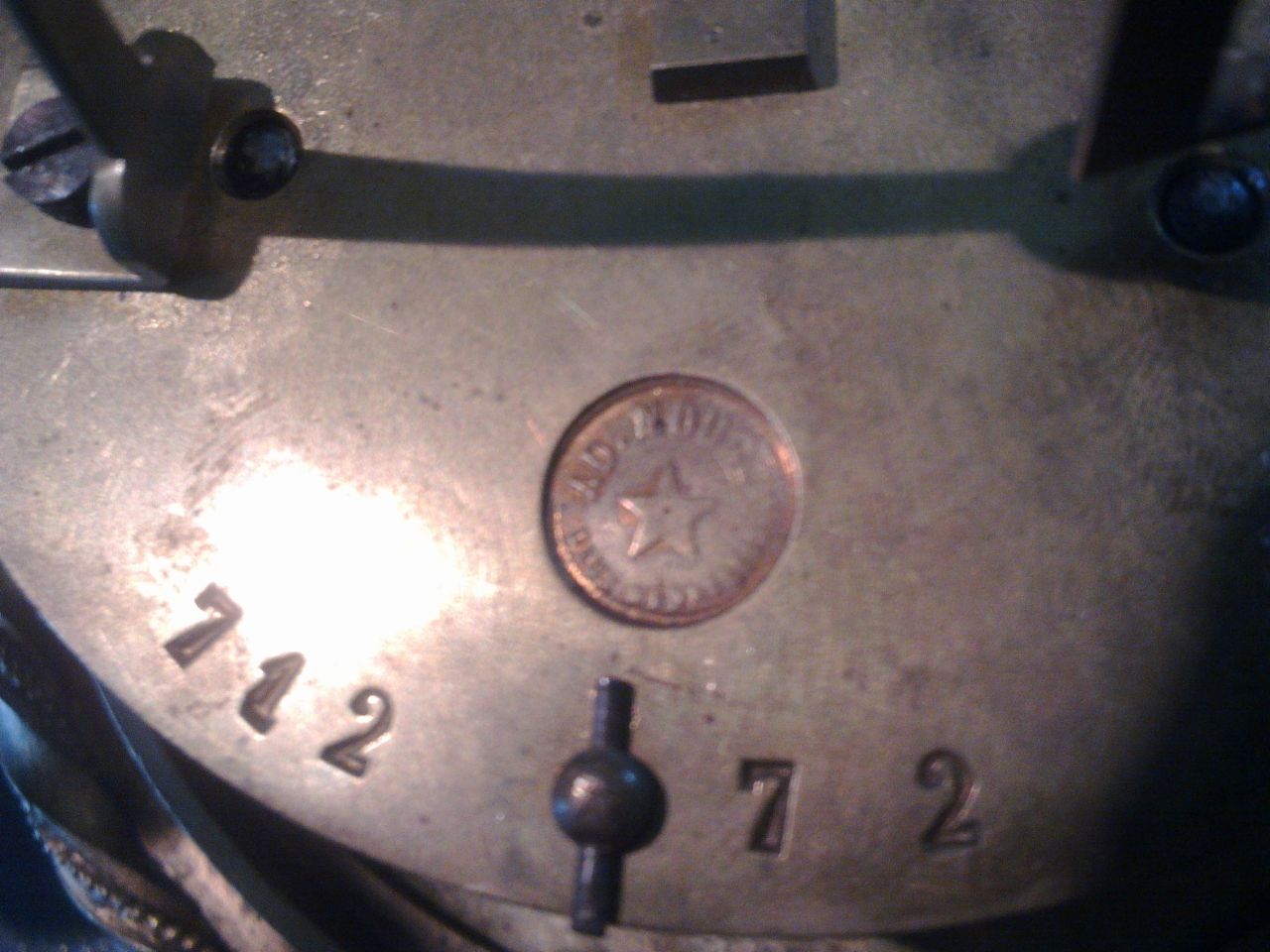

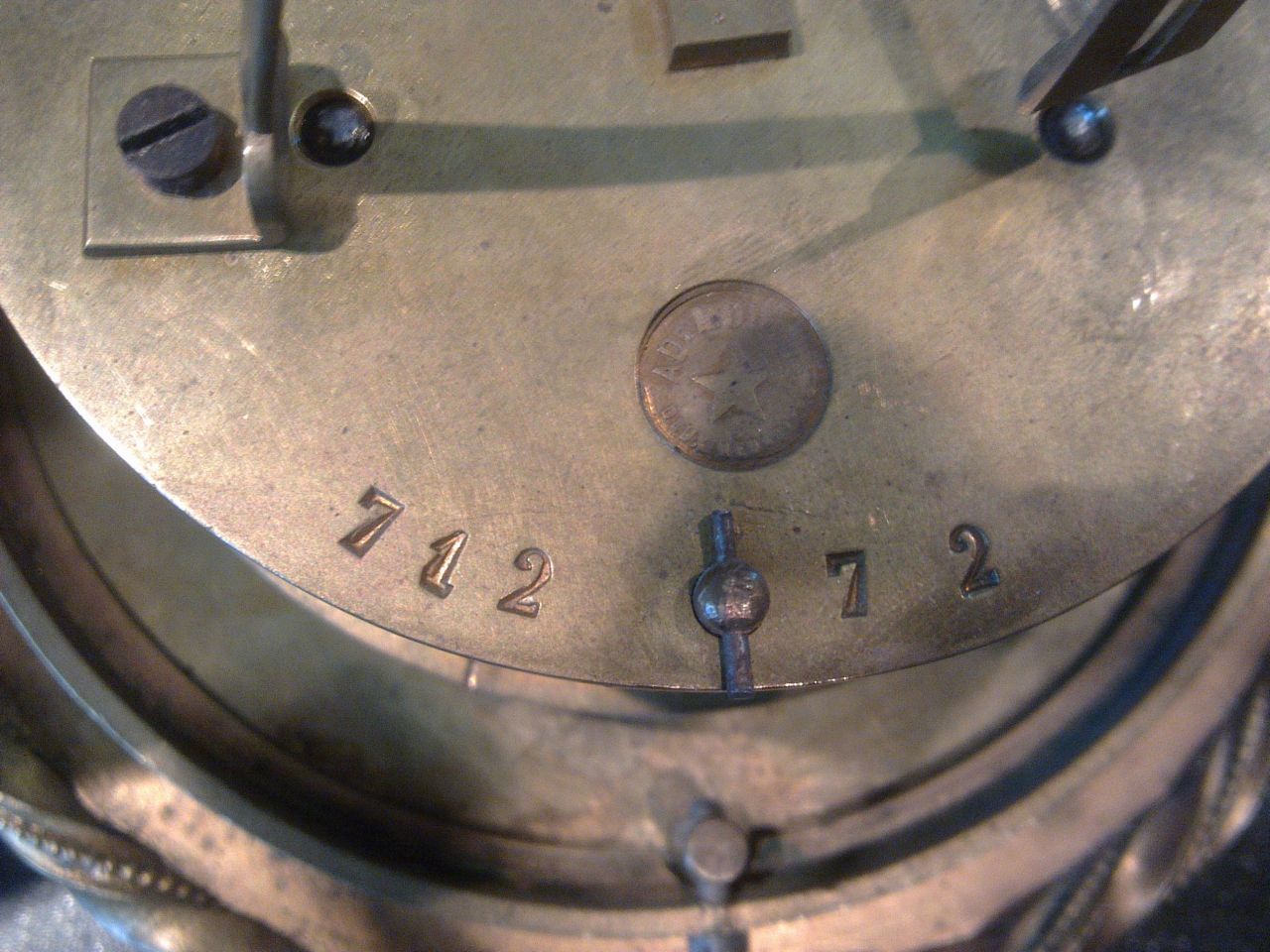

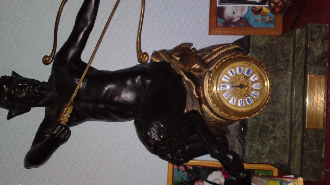

Предлагают вот такие часики:
Помогите определить производителя и год выпуска.

Привет!
На первый взгляд - француз с качественным литьем, большой, изображает, по всей видимости, помесь черта с купидоном ))).
Механизм стандартный, вторая половина 19 века - начало 20-го. Логотип такой не нашел в базах, давай хотя бы попробуй прочитай что там написано с лупой - по фото не разберешь.

Олег, привет!
Часы действительно большие 60-70 см в высоту. Я в руках держал только сам механизм (лет 10 точно в работе не был). Часы в хорошем состоянии, но нет маятника. Сам сижу и ищу такое клеймо, пока результат- зеро.

Связался с продавцом, плохо видно, но по буквам приблизительно так:
Над звездой
AD. Mougin
по звездой
DEUX MEDALLES DE POSE
Над звездой
AD. Mougin или Mougil;
по звездой
DEUX MEDALIES DE POSE

Ок, все понятно.
Там написано: AD. MOUGIN, Deux Medailles, Depose.

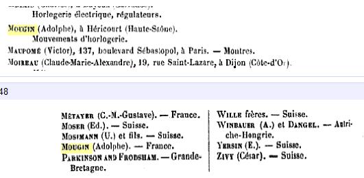

Из журнала "Revue chronométrique", Volume 15 от 1889 года, изданного "Chambre syndicale de l'horlogerie de Paris" (см. вложения):
"MOUGIN (Adolphe), из г. Héricourt (Haute-Saône), производитель часовых механизмов".
Механизмы с таким клеймом встречаются часто в интернете, все датируются 1890-1910 гг. Обычный массовый механизм, наравне с Japy Freres, S.Marti и тп.
