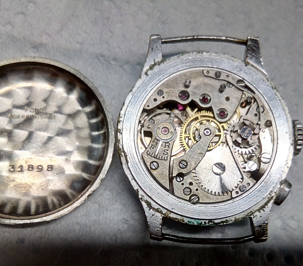

здравствуйте.
что за механизм?
полный ли он , или отсутствуют какие-то узлы?
как я понимаю, должна быть большая секундная стрелка...
если да, то от каких механизмов может подойти?
часы бегают, кнопка функционирует.
но ось большой секунды , кажется, неподвижна
ID:	2761574   Нажмите на изображение для увеличения

Venus 103(CHR). Механизм хронографа отсутствует практически полностью...

сзади смотрите вращается ли колесо хрона. стрелка там обычная каленая с каплевидным противовесом сзади на стрелке раньше с дизайном не мудрили. подойдет и от вальжу и от ландерона хронов 50х.

Так детали хронографа практически отсутствуют!!!

Какой размер циферблата, ТС?

Хм эти же часы на мешке продают. Тот же сохран что и у этих.

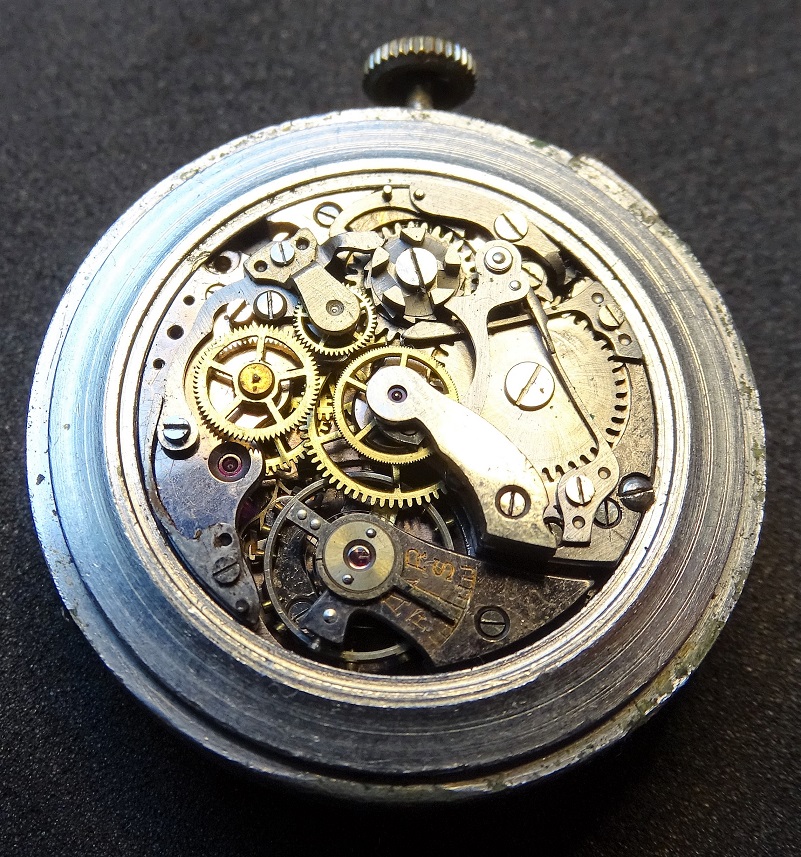

Сообщение от Zemla Посмотреть сообщение
27.0mm
тут появилось мнение, что это неизвестный предшественник Venus 103CHR.
малотиражный, и потому не попавший в каталоги.
и ещё одно предположение: раннее творение Чарльза Хана.
что Вы об этом думаете?
ID:	2762357   Нажмите на изображение для увеличения

подскажите, где найти подробную схему Venus 103? хочу попытаться восстановить часы

да купите на и бее донора их там трое мне сразу нарисовалось. в россии искать без вариантов.
