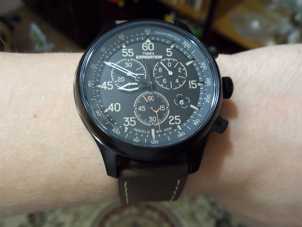

Здравствуйте.
Ребята, очень нуждаюсь в вашей помощи.
Приехали мне новенькие часы Timex T49905 купленные в британском интернет магазине, не успел нарадоваться от покупки (и часа не прошло), как очень огорчило следующее.
Заметил что часы просто на глазах отстают, за минут 5, на 1 минуту примерно, потом маленькая секундная стрелка что с низу, начала запинаться, дергаться, и даже совершать отсчеты в другую сторону на пару позиций и часы стали совсем Что это может быть, севшая батарейка или что то похуже? И если запустить большую стрелку секундомера, самой верхней кнопкой, то она работает нормально...
Может изменении даты, как то повлияло
Фото часов во вложении.

Есть подозрение, что разрядилась батарейка. Так же было со своими часами, но через несколько месяцев после покупки.

Вобщем, там головка имеет 3 положения, и когда она макмимально задвинута к корпусу (казалось бы в нормальном положении) они останавливаются, немного высунул, все стало ок. Проблема можно сказать решена.

Сообщение от Mastermanx Посмотреть сообщение
А зачем тогда им такое задвинутое до конца положение нужно?

в закрытом положении, должна работать подсветка, она и работала, головка нажималась как кнопка, по почему то, сейчас она туда просто заходит и назад не отскакивает, на этом форуме человек писал о такой же проблеме (видать таймексам такое свойственно). Без подсветки можно жить без проблем, главное что бы точно шли.

Ну а кто еще делает такой наворот - притопи головку перевода и получи подсветку!
