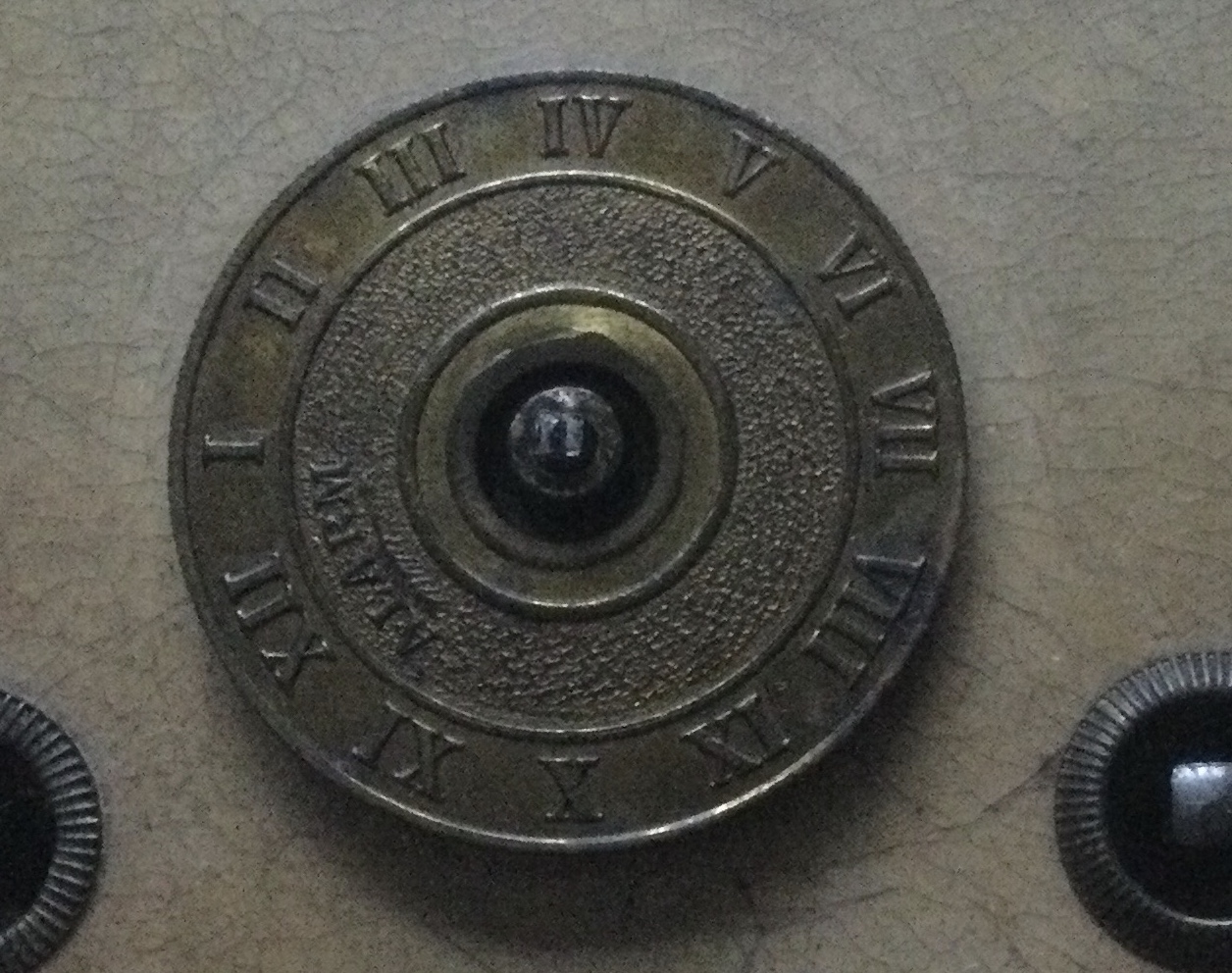

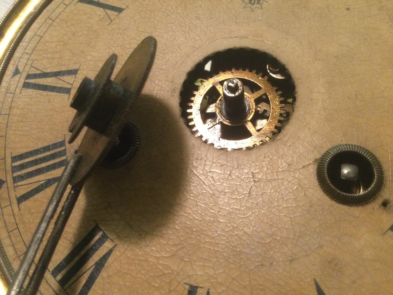

Уважаемые мастера, возникла необходимость заставить вновь ходить часы Junghans 1906 г.в., но проблема в отсоединение циферблата от самого механизма. Часовое колесо соединено на одном валу с декоративной шайбой по другую сторону циферблата. И получается что с одной стороны снять часовое колесо с центральной оси мешает ограничительная шайба законтренная на оси вексельного колеса (зубья часового колёса при попытке снять упираются в шайбу), а с другой стороны декоративная хрень с большим диаметром чем отверстие в циферблате. Выходит циферблат в западне. Понятно, что часовое колесо и эта декорация не одно целое, но не ясно как рассоединить этот симбиоз чтобы не поломать?

Судя по надписи на этом диске - часы с будильником? И диск вращается вместе с часовым колесом? Странно. Судя по продольному разрезу на фото "под циферблатом", там, всё-таки, какая-то цанга. Я бы попробовал осторожно повернуть этот диск и снять. Можно WD-40 брызнуть, но без фанатизма, чтобы циферблат не заляпать.

Часы с боем. Почему на диске ALARM не понятно.

Потому, что это диск будильника. Раньше вместо стрелки был такой циферблат.

Спасибо ребята за участие! Ещё раз нежно попробовал снять с проворотом и получилось.

Получается она была напресована и немного закисла. Да?

Вполне возможно. Но первые попытки стянуть с оси двумя отвёртками гнули зубчатое колесо без признаков смещения. Хотя механизм до этого был хорошо искупан в бензине.
