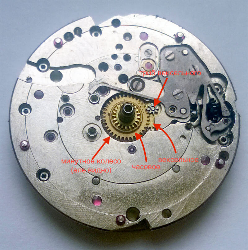

Приветствую! Нужен совет знающих. Предистория: перестал переводиться день недели,были сняты стрелки,снят циферблат, - соскочил некий ..рычаг (в терминологии не силён) со звездочки круга дней недели. Рычаг зацеплен,циферблат,стрелки на место.. Результат: остановилась минутная стрелка(секундная и часовая при этом идут). При переводе стрелок зг -минутная вращается,при этом ощущается люфт,не чёткая фиксация стрелки,чего ранее не наблюдалось.Подскажите где я перестарался и куда копать?

со славами 24 калибра обычно бывает что секунды идут, а часы минуты стоят - прославлен минутный триб. лечится правкой колеса. это можно диагностировать не разбирая часы - слишком легкий перевод стрелок.
смотрите, колесо минутное с минутным трибом передает вращение на вексельное колесо, которое в свою очередь связано с часовым колесом.
здесь нет фрикционных связей (минутный триб-вексельное колесо-часовое колесо), фрикционно связана только пара минутное колесо/минутный триб).
из этого следует, что ваш симптом или в сломанном вексельном соединении (триб/полотно) - оно должно быть жестко зафиксировано, или же просто неплотно насадили стрелку. чудес не бывает ))

при этом процессе снимите колеса и постарайтесь понять как работает кинематика механического узла. за счет чего возможен перевод стрелок (где фрикцион), где жесткая связь, и вас сразу станет понятно где может крыться неисправность.
