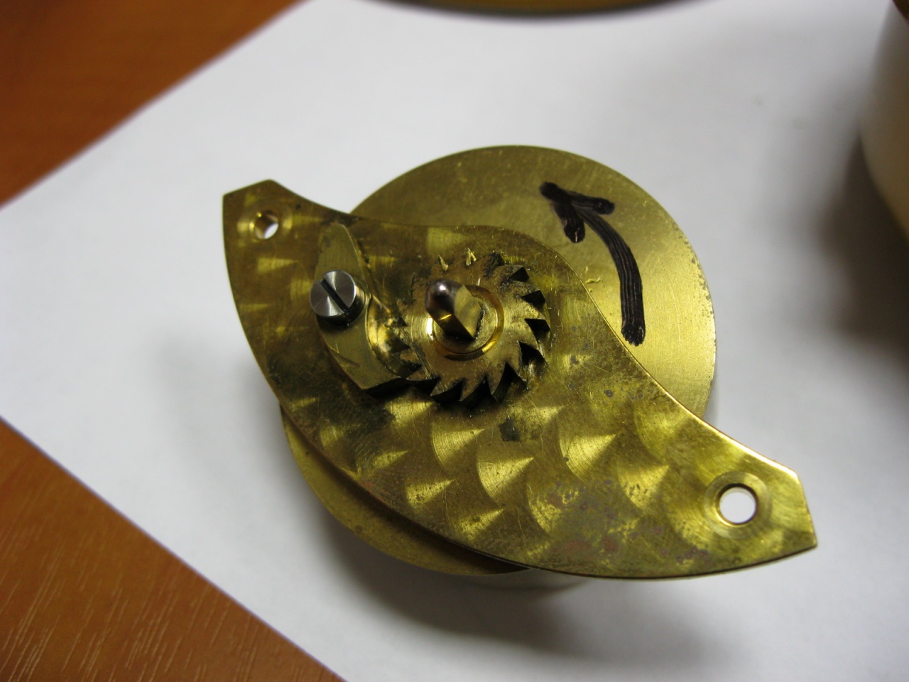

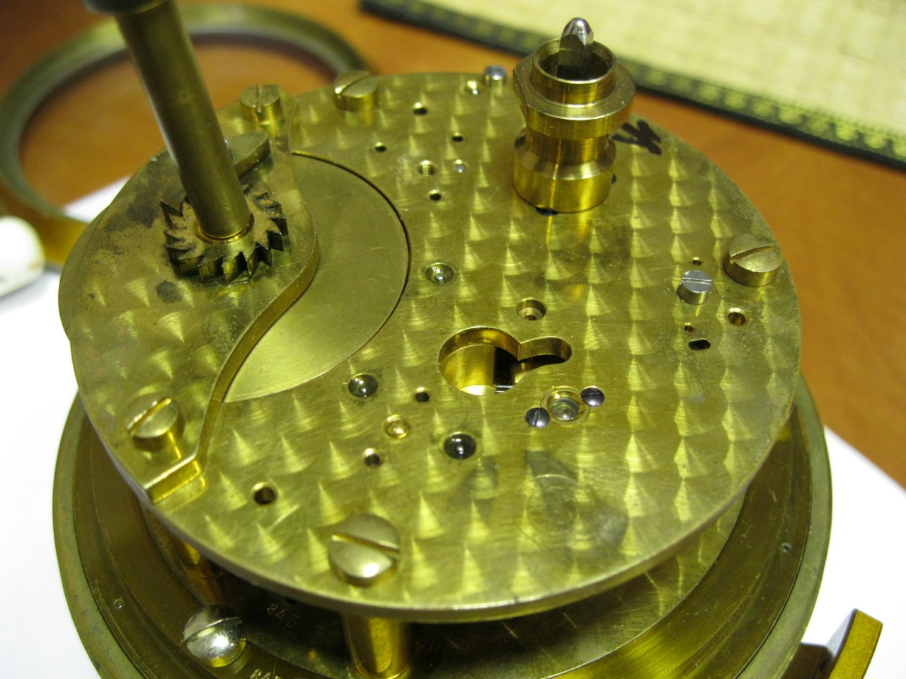

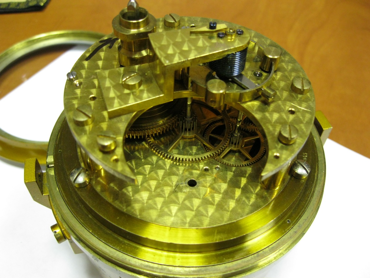

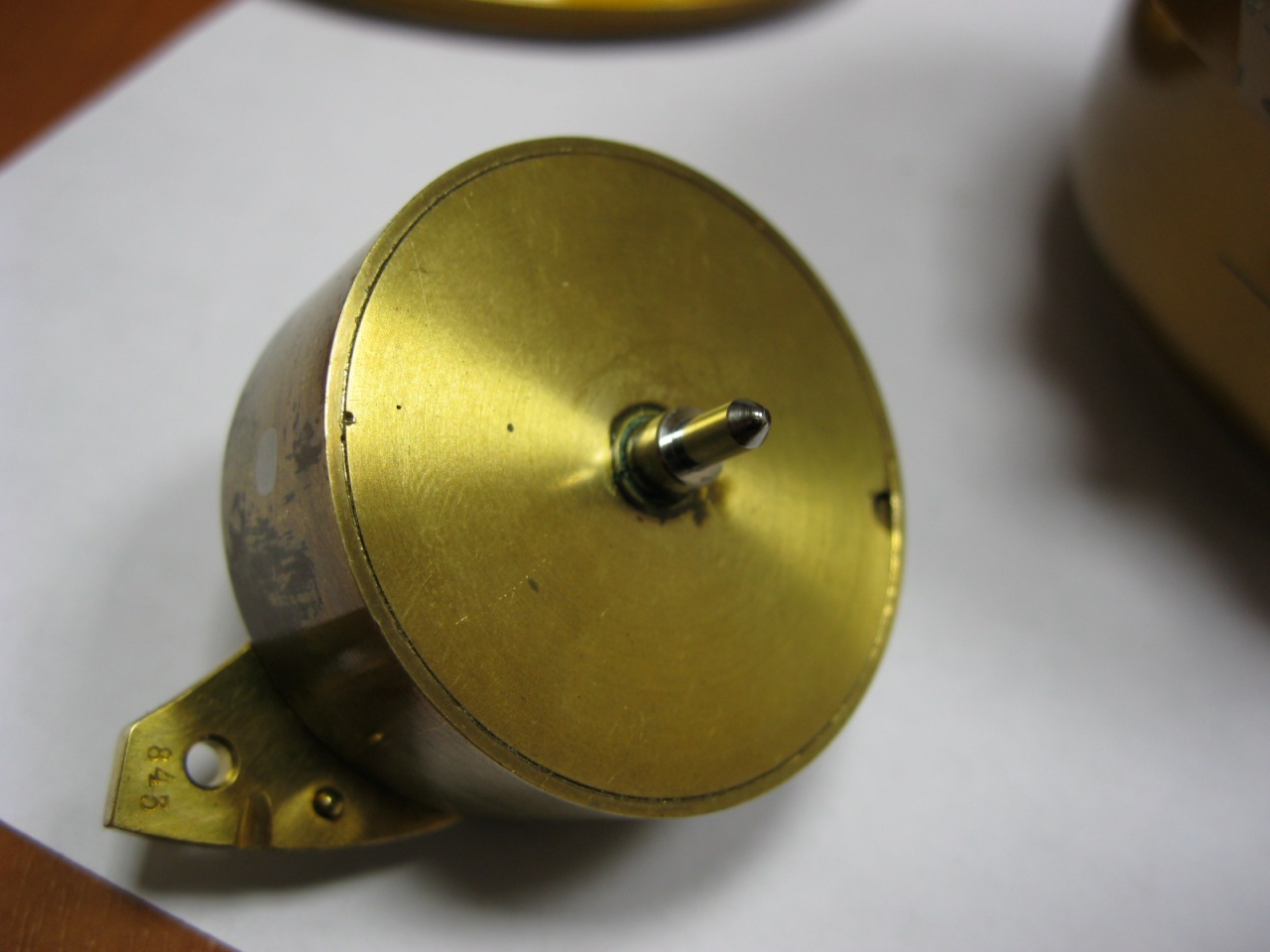

Здравствуйте, уважаемые Форумчане,
Заглянул на Ваш огонек за советом и может быть помощью:
Есть морской хронометр, но у него две проблемы:
1. Проблема с заводом через одно отверстие в корпусе. Явно каких-то шестеренок не хватает
2. Проблема со сцеплением барабана заводной пружины и механизма часов. Похоже тоже что-то отсутствует.
Некоторые фотки прикладываю.
Посоветуйте, где можно посмотреть фотки отсутствующий деталей?
Прошу прощения, если случайно нарушил какие-либо правила на вашем замечательном форме.
Заранее спасибо.
С уважением,
Андрей

Сообщение от Andrey N Посмотреть сообщение
Как минимум, отсутствует цепь Гааля.
Посмотрите здесь:
http://forum.watch.ru/showthread.php...BA%D0%BE%D0%B9
Этот пользователь сказал Спасибо! Андрей Крукович за это сообщение:
Andrey N (08.12.2010)

Сообщение от Андрей Крукович Посмотреть сообщение
Как минимум, отсутствует цепь Грааля.
Посмотрите здесь:
Здравствуйте, уважаемый Андрей,
Спасибо за ссылку. Очень помогло для понимания.
Вопрос: А цепь Галля могла бы быть не в виде цепи, а в виде узкой металлической полоски (есть такая в наличии)?
С уважением,
Андрей
Да, могла

Сообщение от vasilij_8 Посмотреть сообщение
Спасибо, Василий,
Эту статью уже читал.
Вопросы остались:

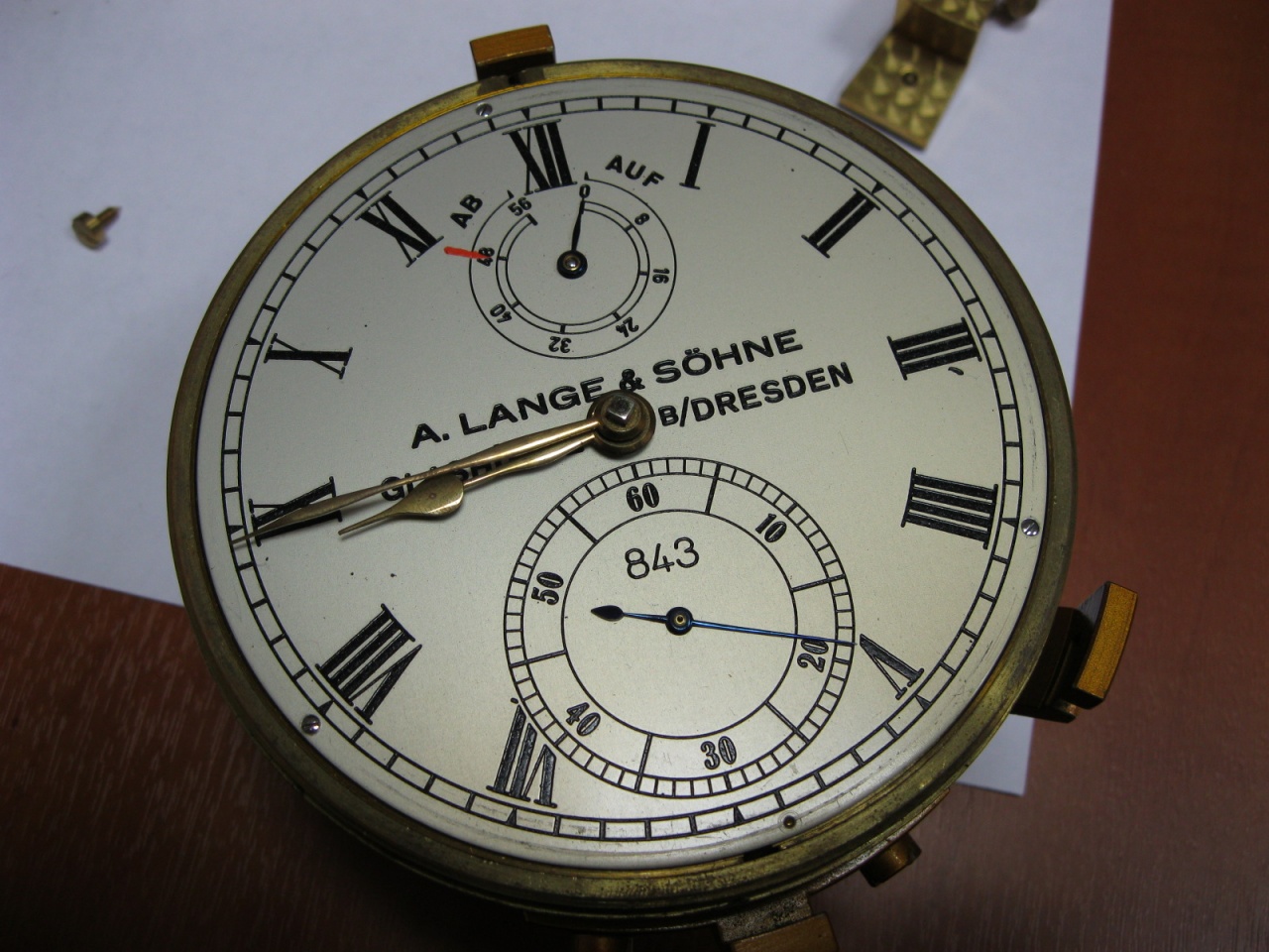

1. Может ли цепь Галла быть в виде полоски гибкой узкой металлической ленты, типа часовой пружины. Прошу прощения, если это полная глупость
2. Каков возможный год выпуска этих часов? Правильно ли я понял, что до 1948?

Сообщение от clockclub Посмотреть сообщение
Да, могла
Здравствуйте, уважаемый Clockclub,
Спасибо, большое! Выручили чайника!
А подскажите (а лучше если есть фото), как крепилась цепь-лента Галля к барабану заводной пружины и к улитке?
Заранее огромное спасибо!
С уважением,
Андрей

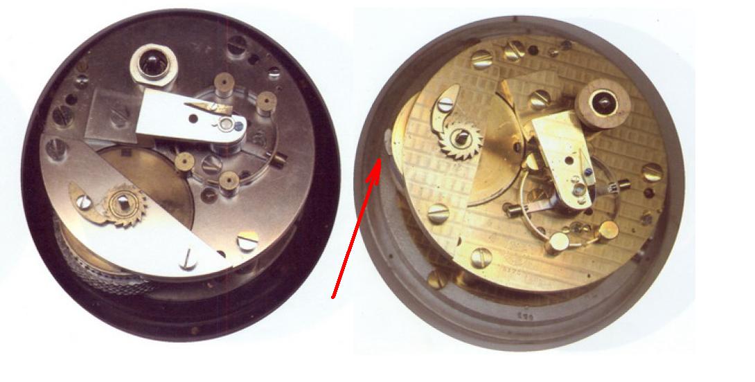

Может Вам поможет картинка из книги Конрада Книрима.
Этот пользователь сказал Спасибо! vasilij_8 за это сообщение:
Andrey N (09.12.2010)
Здравствуйте, уважаемый Василий,
Спасибо за фотку. Но на ней видна цепь Галля в виде цепи, а не ленты.
За улитку ленту зацепил, а вот как лента Галля крепися к барабану заводной пружины остается не ясно
С уважением,
Андрей

Лента имеет на концах такие же крючки как и у цепи, как фиксировалась, не помню, вроде впаяна была. Часов этих у меня уже нет.
