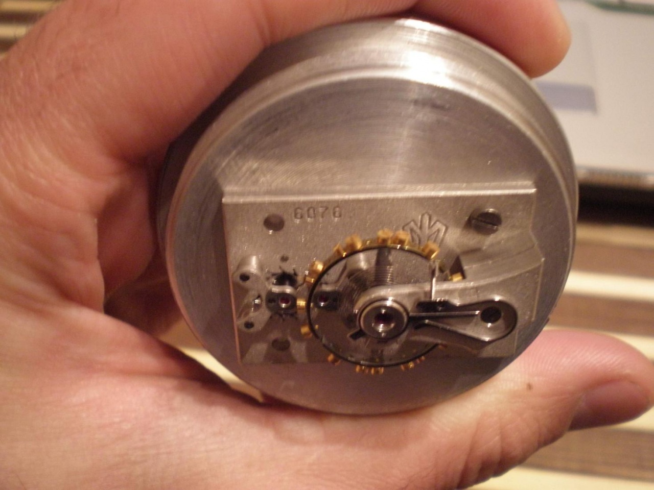

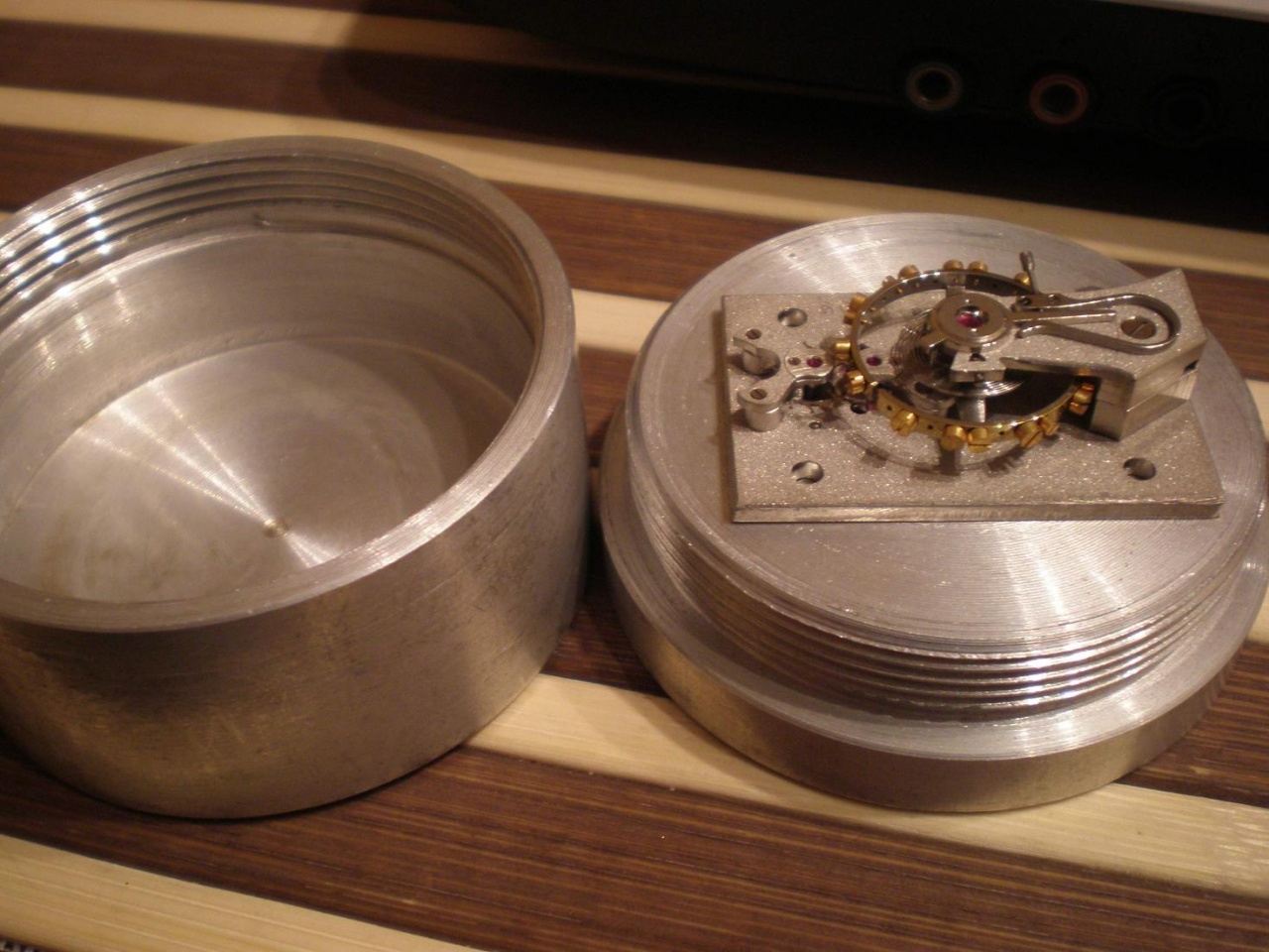

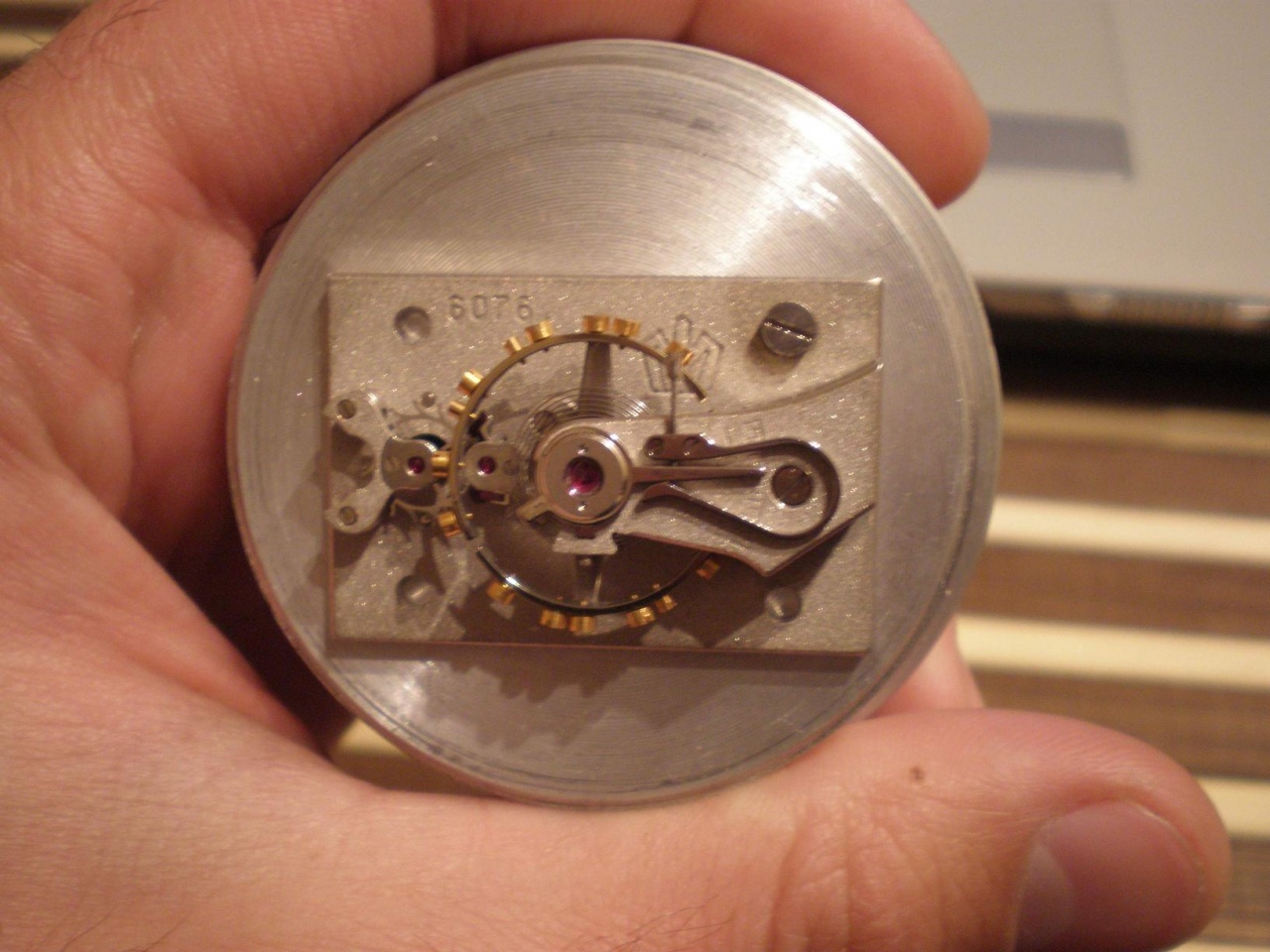

На нем большой штамп Полета и номер 6076. Вроде говорили что использовались на заводе для установки времени. Что это такое?

Это приставной ход Х-1 производства 1 МЧЗ, 1970-1980-е гг.

Дмитрий, что приставной, понятно. Непонятно назначение алюминиевого "контейнера" ???

Не могу понять смысла, этой штуки. Приставной ход что, просто так? Типа как в коробке, для хранения?

Может, демонстрационный бокс? Этот ход обычно применялся в различной "специальной продукции", и для демонстрации потенциальному заказчику вполне могли установить ход просто на болванке, вот такой, мол, будем ставить в ваш прибор...

Тогда логичней было бы сделать в стекле. Зачем каждый раз открывать, пыль трясти.
Может для чего-то прецизионного? Поэтому и такая серьезная упаковка.
PS а кто нибудь встречал такой приставной ход, где либо?
Разрезной баланс, лебединая шея, накладные камни на вилке и анк. колесе.
Винты на ободе, что-то блестят сильно - золото?

А почему тогда на одном шурупе, из четырех?

Если на подставке есть какие-то направляющие (штифты, выемки), то достаточно и одного винта.

Винты вроде латунь ну или что то подобное, а вот обод с внешней стороны похоже покрыт золотом.
