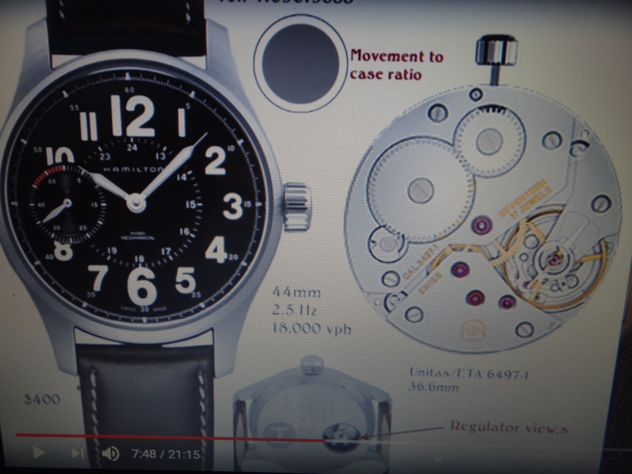

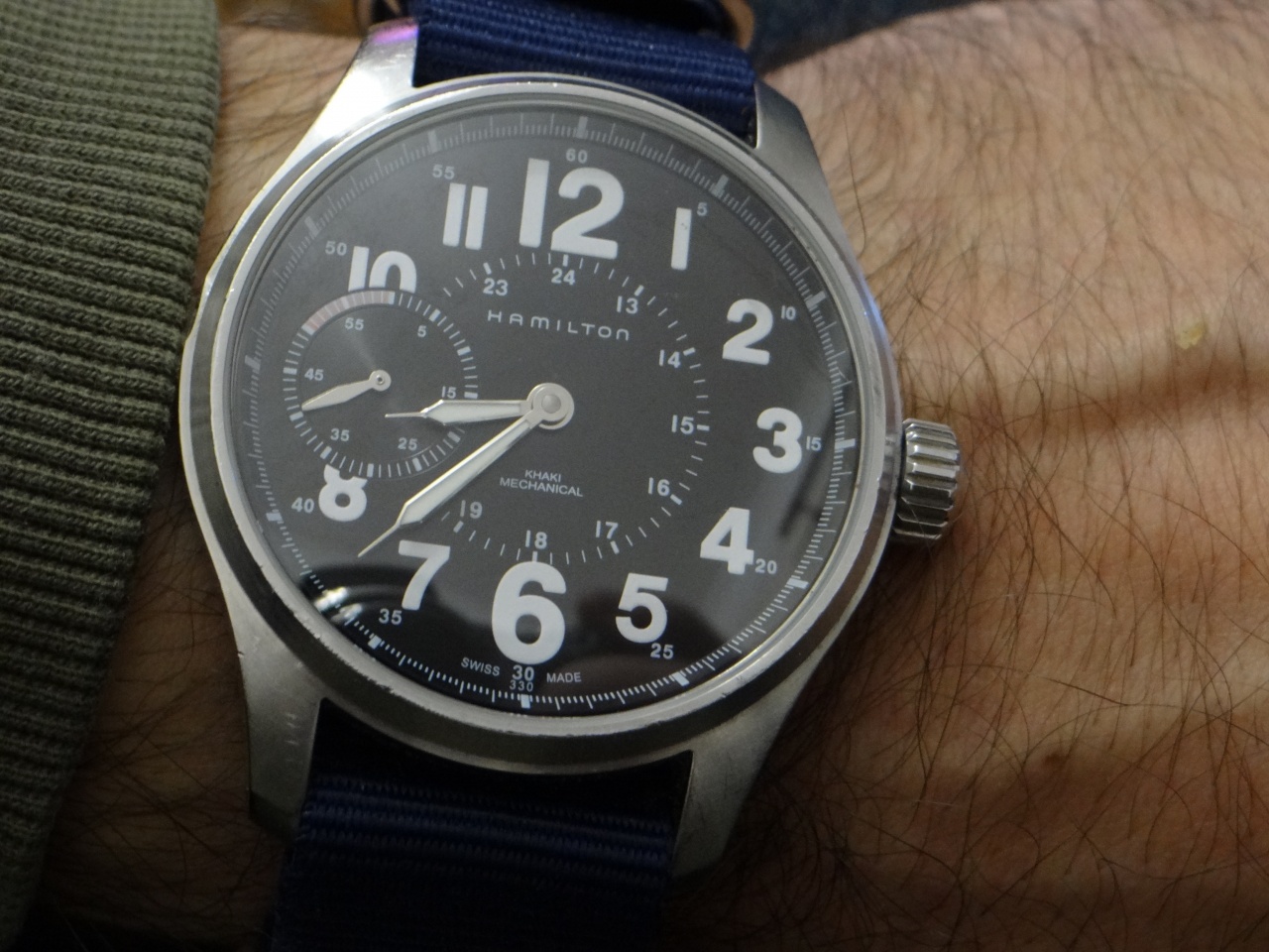

Зг как раз большая, сами часики 44мм. Вот их фото и фото с обзора на ютубе.

Да,тут с размером порядок
