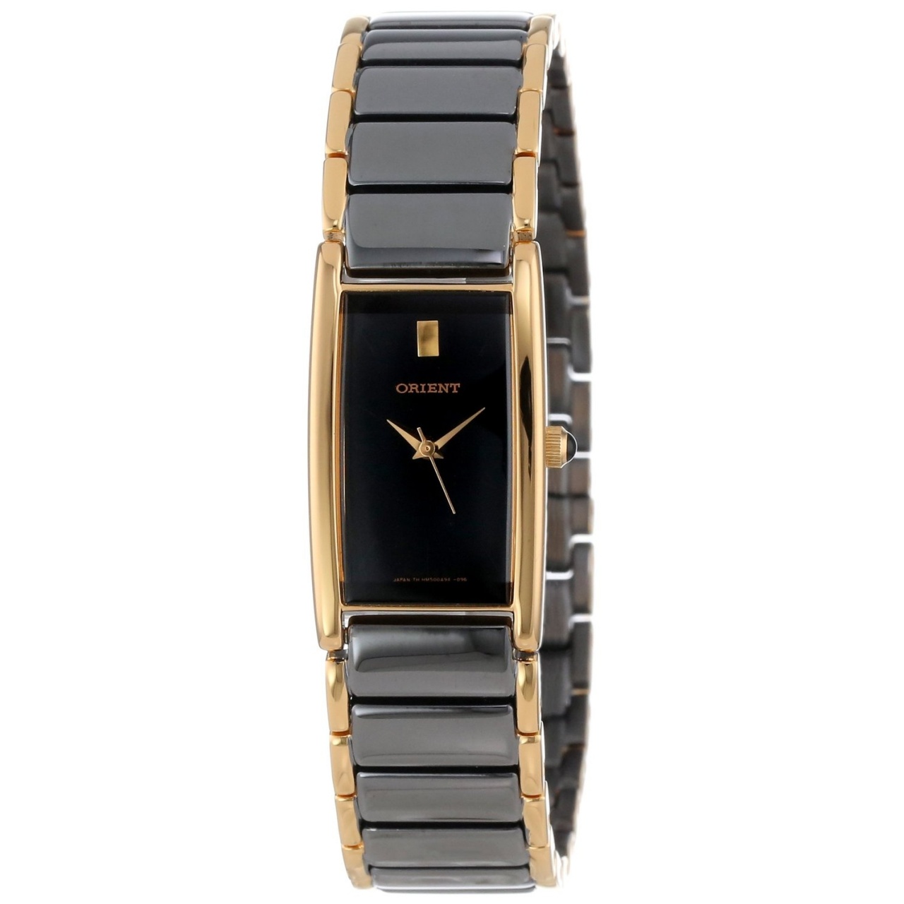

Добрый день! Подскажите возник вопрос у меня есть часы orient cubbl001b на стекле появились пару царапин которые не выводятся пастой гоя вот хочу их чем то полирнуть! подскажите ни кто не сталкивался с полировкой стекол на этой модели чем полировали и как?

Конкретно на этой модели нет. А так полировать пробовал. Наждачной шкуркой 400,600,800,1000,1500,2000,2500 зерном на ровной поверхности ( лично я на зеркале ) с водичкой плавными движениями. Ну а потом уже с пастой ГОИ.

У своих старых ориентов (колледж и три звезды) стёкла довольно легко поцарапать-пообтереть, но так же очень легко эти небольшие царапки и выводятся. У меня под рукой оказалась (на работе используется в изрядных количествах) немецкая твёрдая паста Menzerna средней фракции для нержавейки, белого цвета. Мелко в пыль раскрошить на стекло и аккуратно мягкой тканью тереть. Небольшие потертости - вообще пальцем за 5 минут. Стекло как новое.
На новый свой ориент маршалл умудрился поймать хорошую такую царапину в первую же неделю. И вот в них видимо стекло уже упрочненное ставят, тёр алмазной пастой (жёлтой, опять же с работы прихватил), сначала средней фракцией, потом тонкой, на войлоке, и довольно долго. Но стекло стало - опять же - как новое.

иногда лучше начинать с 600 или 800 шкурки- более крупным зерном шкурил, и только прибавил себе работы- смотреть надо глубину имеющихся царапок, меньше 600 не применял бы для "родного" ориентовского стекла
стёкла бывают разные по твёрдости, мягкое стекло шкурил вообще 240, потом продолжил 600-800, это стекло неоригинальное- "родные" более твёрдые
для заключительной полировки применить лучше "антицарапин" для полировки кузова авто- цена рублей 150 в автомагазине(должно быть указано, что это абразивная паста), абразив там мелкий, результат приятнее, чем от пасты гои-моё мнение

Полировал недавно,а потом поменял стекло.это дешевле и без головных болей
А полировка...."туман" останется что бы не делали.Трата времени,так для забавы...

Полирнул стекло и корпус не вынимая мех. Войлочным кругом с гои. Стекло не взяло конечно, но часы намагнитил здорово. Так что с полировкой надо быть осторожнее.

Потому что выводить надо пастой ГОИ. Гоя не канает.... Завалите вы такое стекло без оборудования. Но выход есть, наклеить гидрофобную пленку.
