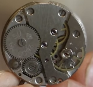

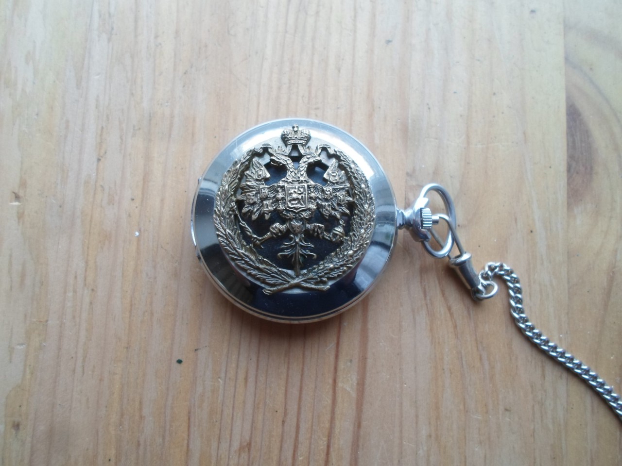

Купил такие несколько странные часики. Судя по датам изготовлены в 2002 г. Мех. советский (клеймо su) . Калибр вроде календарь предусматривает. Ну, что в МВД с часами не сделают. Интересно Ваше мнение. С уважением.

Механизм не просто Советский но довольно ранний (до 1983 примерно). Ставился в такие часы как Ракета Города. С двойным календарем. А как в эти попал я не знаю.

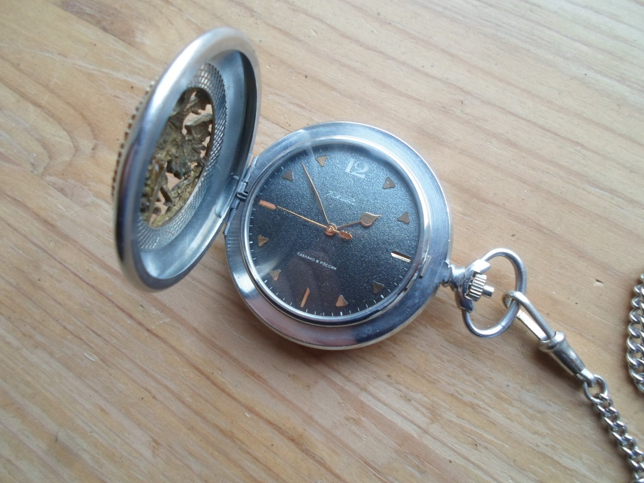

На ПЧЗ не была демонтирована линия для нероботизированной сборки. Механизмы с фаской, производились и ставились в мелкосерийные партии часов вплоть до начала 90-х.
Сабжевые часы собирались на Ракете в корпусах Молнии(ЧЧЗ). Внутрь могло попасть что угодно.
На фото аналогичные часы, но уже более поздние. Хотя механизм соответствует циферблату, но проставочное кольцо чисто латунное.

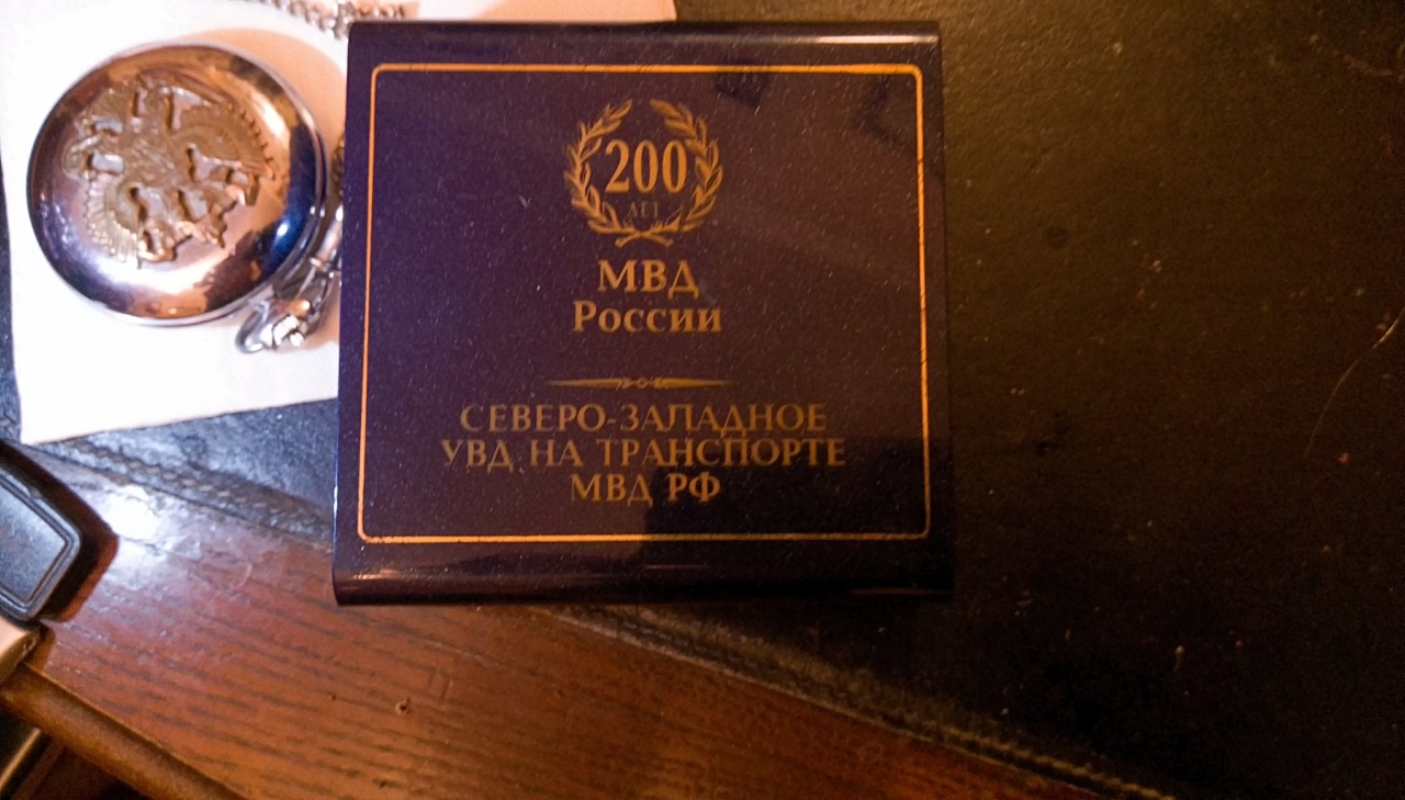

Видимо линия для нероботизированной сборки работала намного дольше, чем начало 90-х. Часы - 200 лет МВД. Нынешнее МВД РФ считает датой своего основания 1802 г., что имеет под собой некоторые основания. Ну если не принимать в расчет, что МВД РИ имел функционал гораздо шире МВД РФ.
Следовательно дата изготовления часов не позднее 2002 г.

В ваших часах, вообще посторонний механизм 2628. Поэтому, ориентироваться на него нельзя.

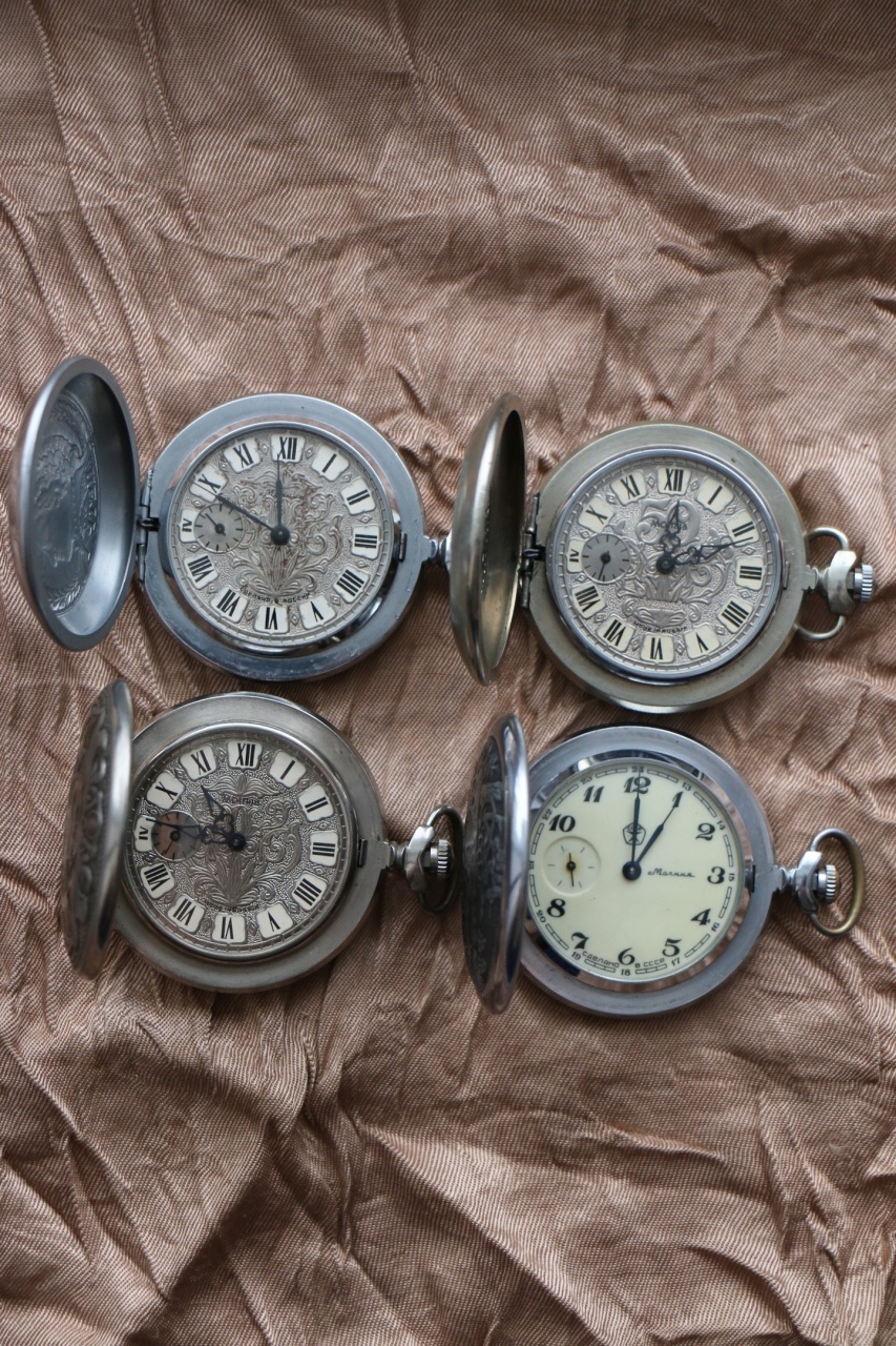

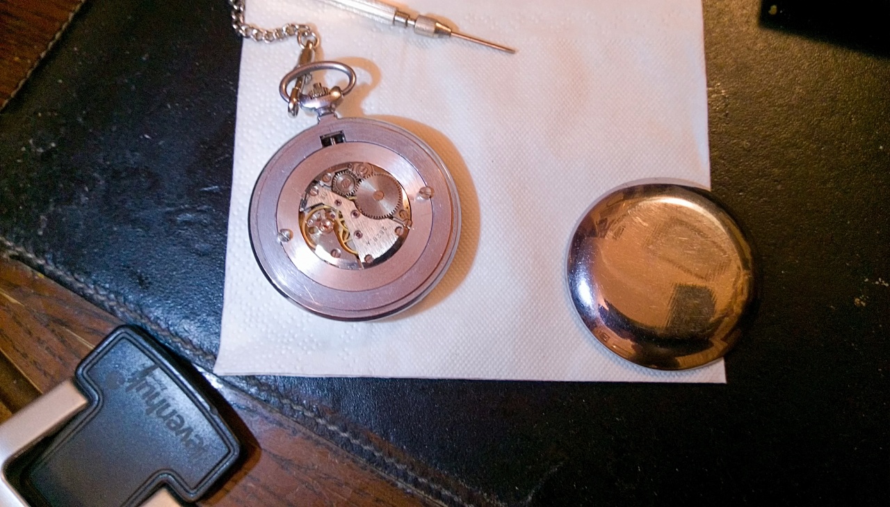

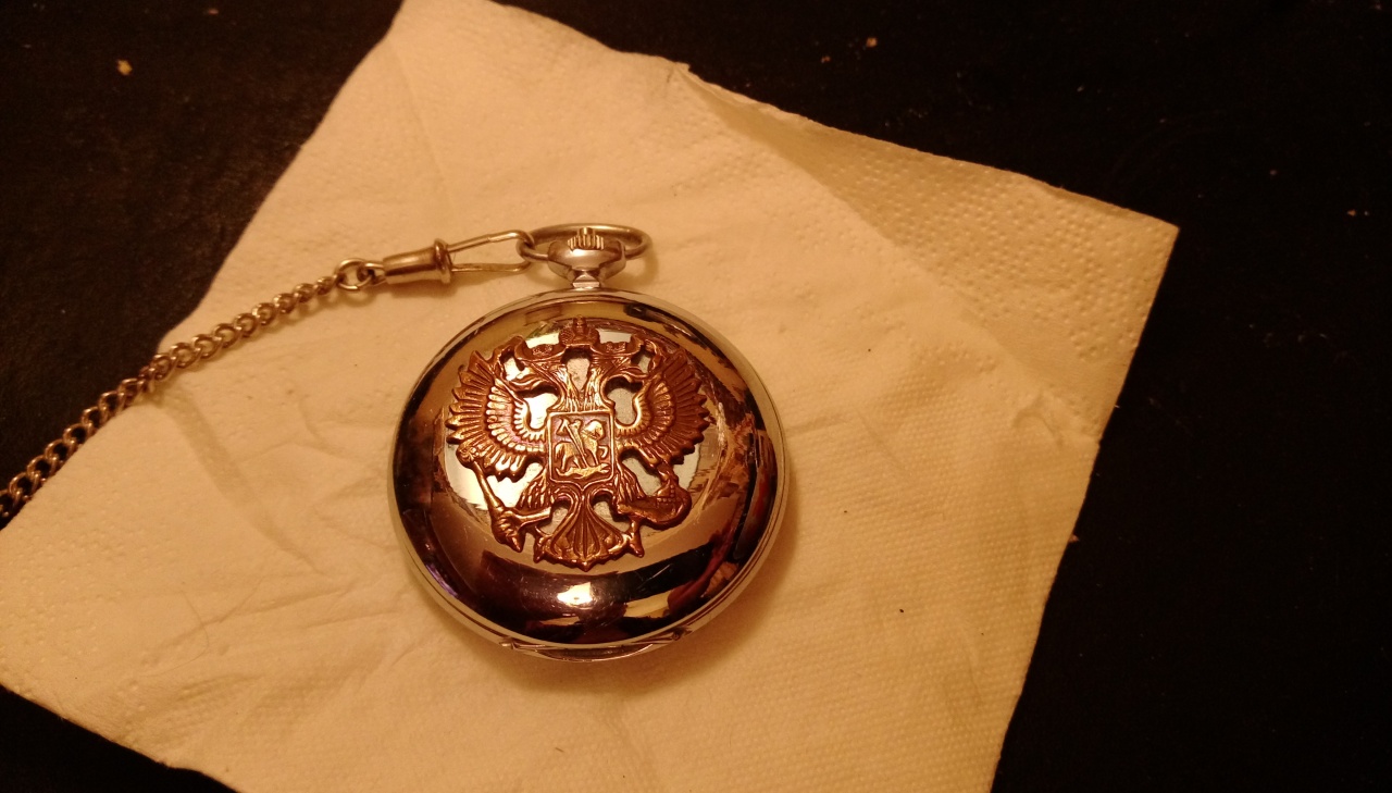

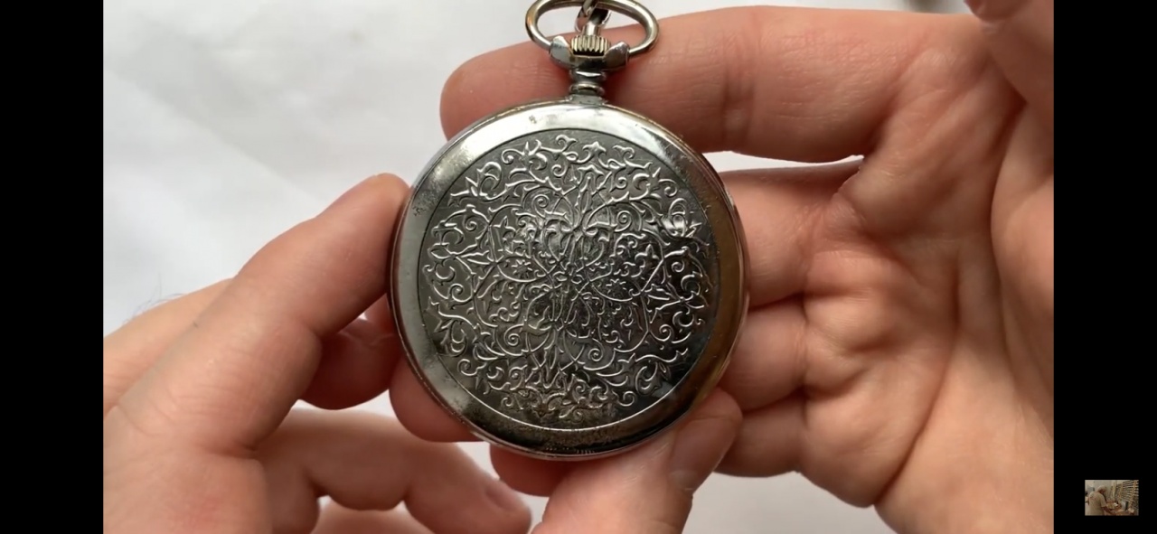

Когда я вернулся на ПЧЗ со службы в 1981 году, завод полностью перешёл на участки. Бригады были расформированы, остался только 31 участок (участок кварцевых часов), который находился отдельно за стеклянной перегородкой. На этом участке шла сборочная лента (как было раньше на бригадах), а все остальные были сборочные участки, т.е. бригады вместе с лентами были демонтированы, а на их место поставлены сборочные станки. В 1980-1981 году механизмы были упрощены, была убрана фаска по краю. Если станки настроены на механизмы без фаски, то перестраивать станки никто не будет (этого и не делали) поскольку в этом нет никакой необходимости. Поэтому никаких мелкосерийных партий часов в которые ставились механизмы с фаской вплоть до начала 90-х не было.

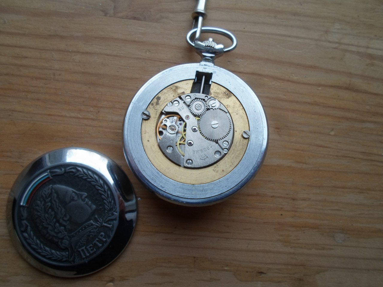

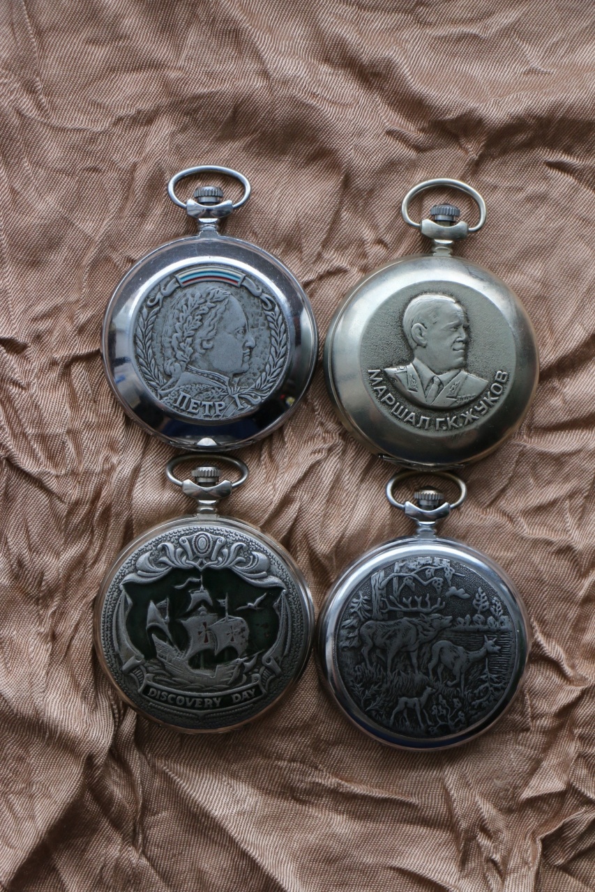

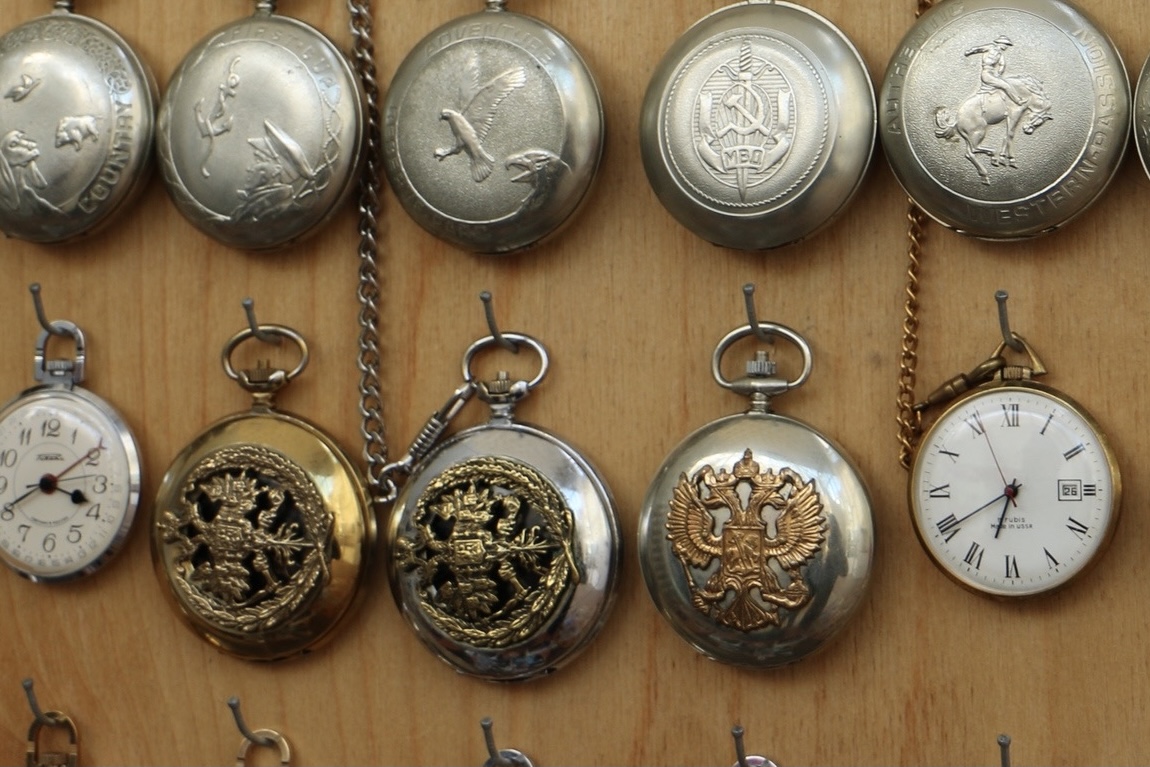

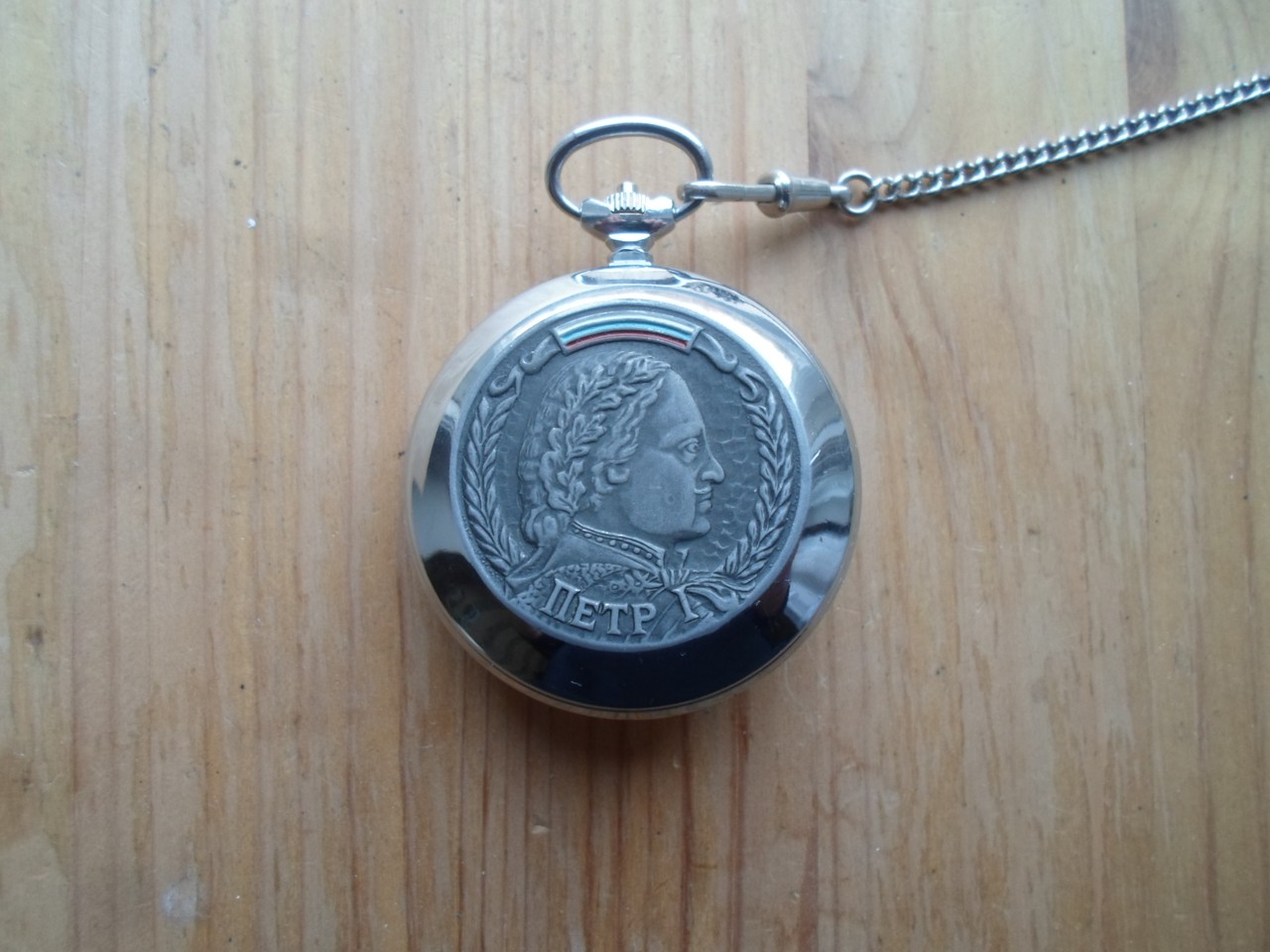

У Ваших часов неродная задняя крышка (по факту она передняя, от другой модели часов Молния (фото 1-3), должна быть обычная с узором (фото 6). У меня двое таких карманных часов с оригинальными крышками (фото 5-6 и видео с одним из этих экземпляров https://youtu.be/0HnAv2k7v38). Циферблат, кстати, установлен от самого крупного наручного корпуса из первой половины 1990-х (фото 4), в данный карманный корпус он без проблем подходит.
Либо мост ангренажа от 2628, отличить можно только по виду платы под циферблатом.

В 2000-е годы завода, как такового, уже не было. Часы собирались из того, что оставалось и было под рукой. В те времена на том производстве работал мой хороший друг Валентин Цикунов, я часто заходил к нему и видел, как все устроено, о многих нюансах он рассказывал сам, уверен практически на 100% что и эти часы его производства. Это тема отдельного разговора.
Что касается Ваших часов. В них установлен ранний механизм (до 1980-1981 года выпуска, см. пост #6) с неродным ангренажным мостом от калибра с двойным календарем, мосты взаимозаменяемы. По факту должен быть установлен поздний упрощенный 2609.НА (фото прикрепил ниже под видео). Здесь тема по истории механизма http://forum.watch.ru/showthread.php...81%D0%B8%D1%8F.
