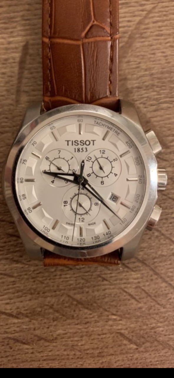

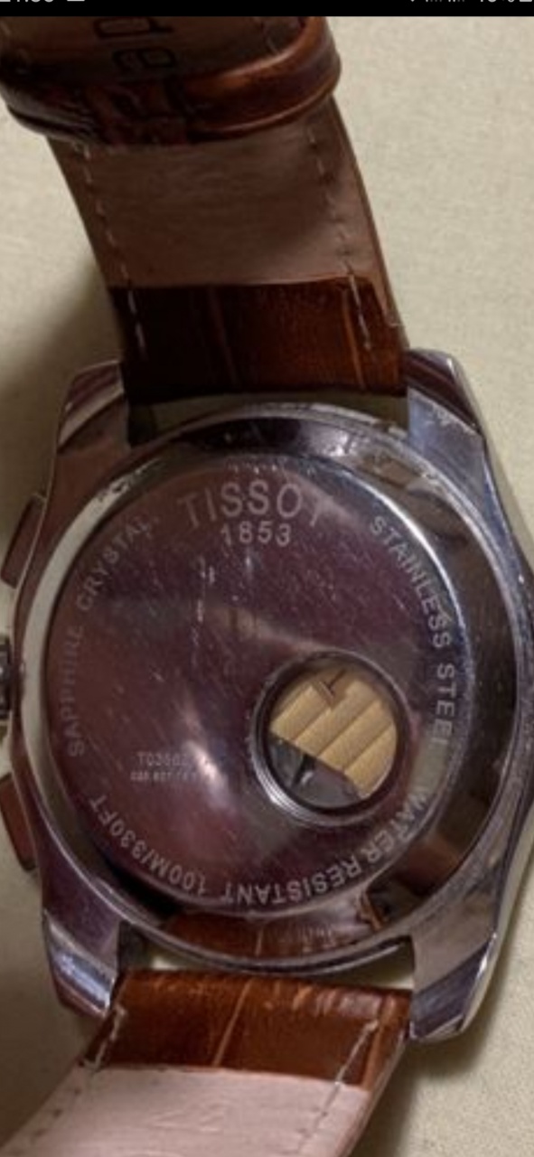

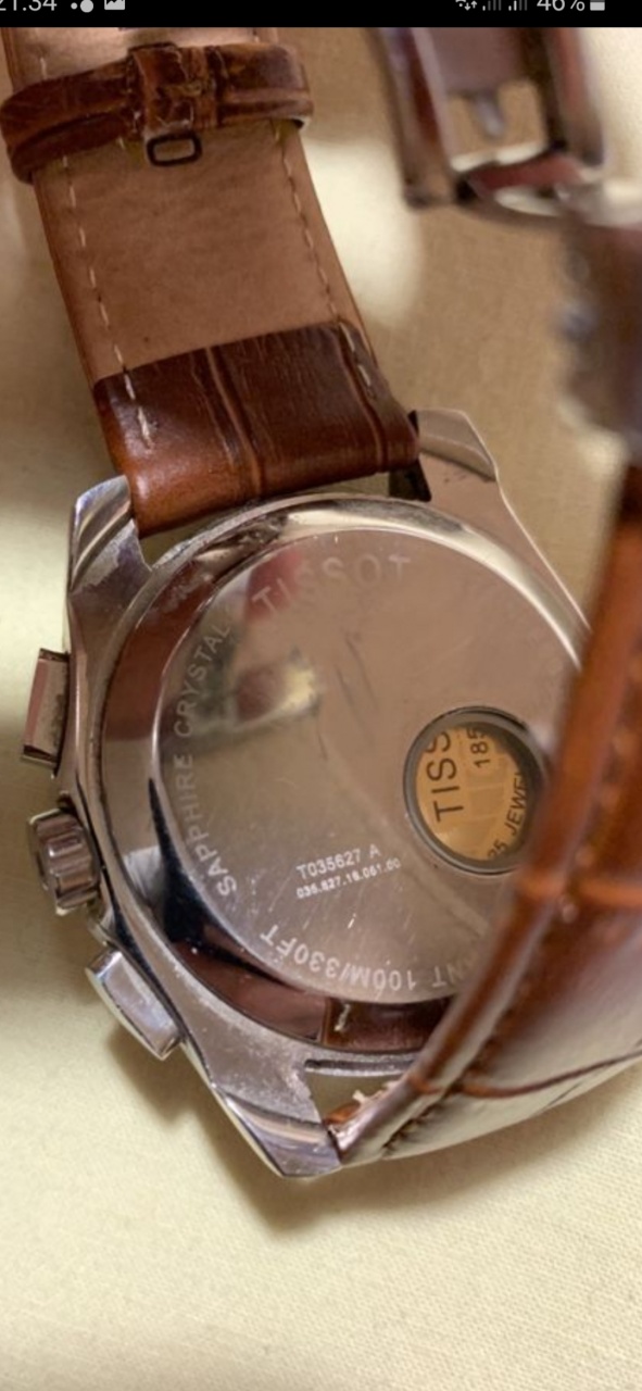

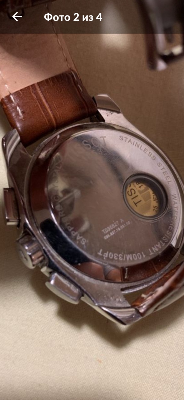

За Tissot подскажите пожалуйста
Вечера доброго Всем. Подскажите пожалуйста, это китайская копия или все же оригинал?

Это подделка

100 пудов фуфло

Интересно, зачем сзади дырка?

Если откинуть разметку мелкоциферов-а они не хрон(естественно)
То с расположением накопителей,как на ета G10.211 у Тиссо не было автоматов
Плюс ротор торчит с фольгой
Плюс типа модель и серийник не так в размерах отличаются....
В общем-весь флакон.

Это китайский,одноразовый автомат
У оригинальных Тиссо,где просто изгавняли 7750,заменив некоторые части на пластик-тоже дырка неинформативная))))

Они не у меня.
Предлагали купить, решил у вас уточнить, благодарю за помощь!
