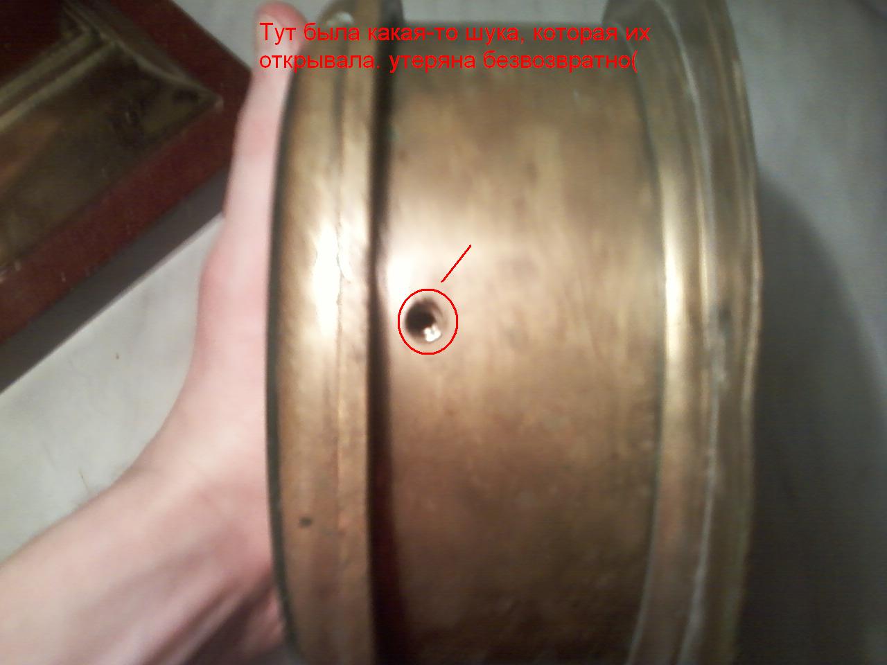

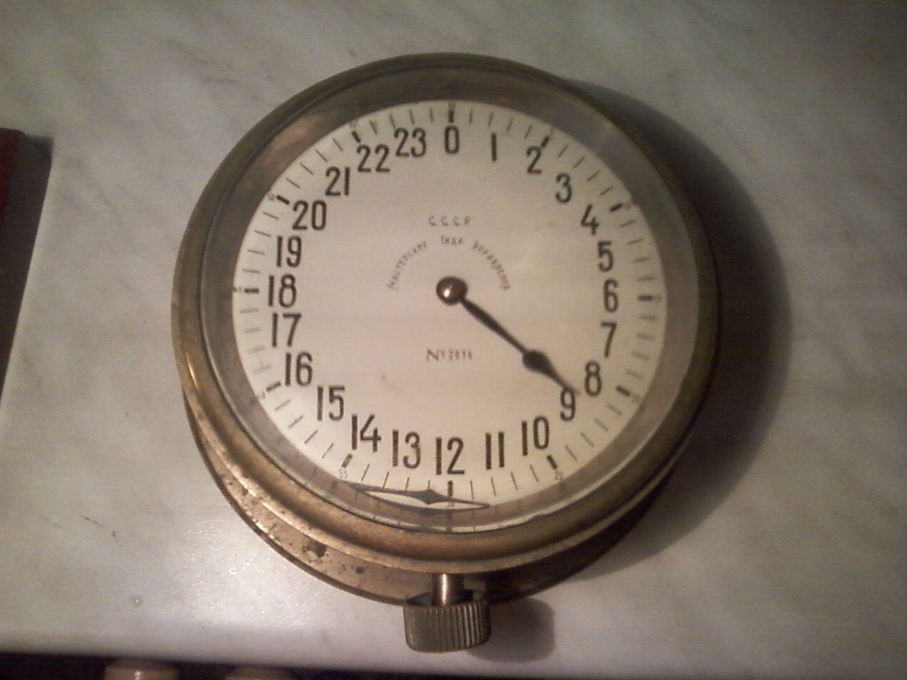

Доброго времени суток, уважаемые любители часов. Ту недавно перебирая бардак в комнате наткнулся на данный раритет Фото 1 и 2 - это и есть те самые часы, на фото 3 была какая-то штука для их открывания. Хочу отремонтировать и повесить у себя на стенке. Как память очень дороги.
Помогите кто чем может.
И хотелось бы узнать о них побольше, в инете поискал - ничего(
Заранее благодарен!!!

Механизм почтовых часов с суточным циферблатом.
На третьем фото видно отверстие для барашка. Изнутри, на той-же оси, был запорный крюк.

Почему почтовые? Часы с подводной лодки инфа - 100%
Объясните пожалуйста каким образом мне их открыть?

Снимайте циферблат.
Почтовые потому, что механизм единый. Не с подводных лодок начинался. Характерной особенностью почтового механизма является горизонтальное расположение приставного хода и коронное секундное колесо. Мне попадались такие ещё с цилиндровым ходом. Начало XIX века.

Так, я их открыл. Взял напильник и надавил на выступ. За инфу спасибо. Если есть что-то еще - буду Вам очень благодарен буду фотографии поэтапно выкладывать. пока они не хаодят, но я это изменю и преведу их в порядок. Фотоотчет обещаю. Всё-таки раритет))))

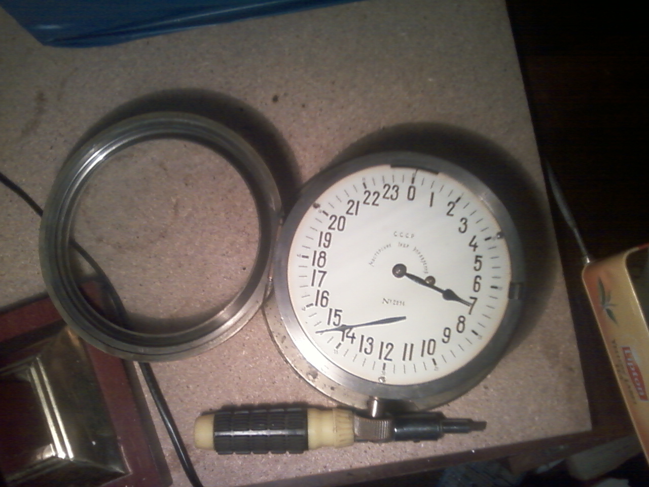

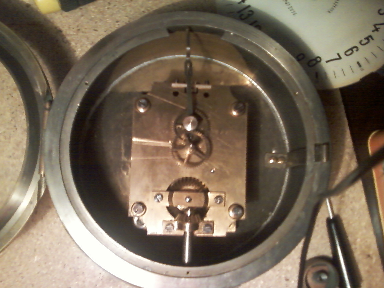

Так
фото 1
Открыл часы (стрелка уже была сломана)
Фото 2 Странное приспособление, назначение которого Хочется узнать
Фото 3
Сам механизм. Почему не работает пока не знаю. Продолжаю разбирательство

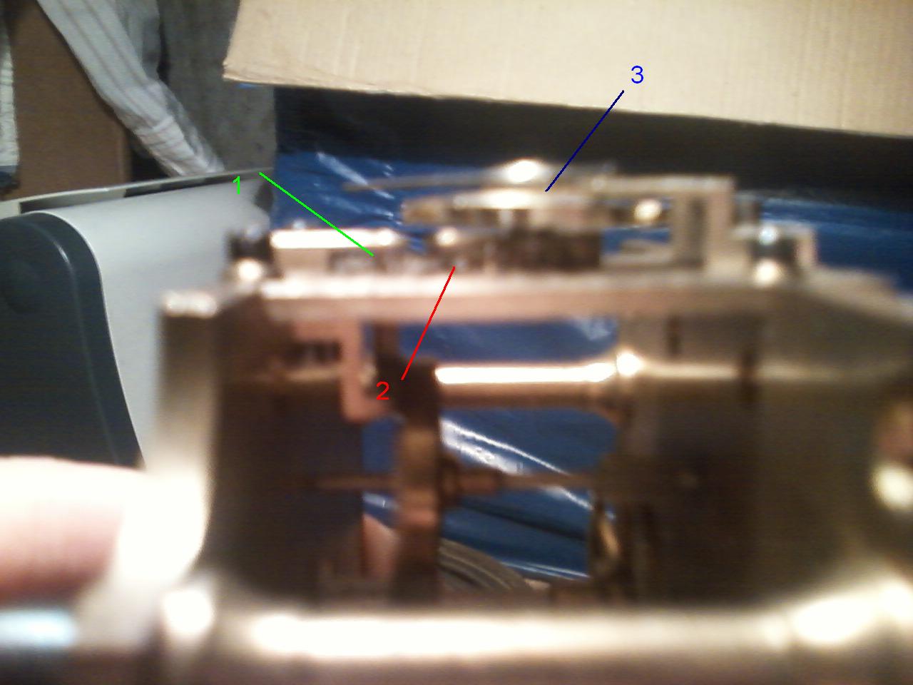

1 Шестерня "косозубая" крутится, но не приводит в движение маятник 2 (там еще камни красного цвета, одного из них не хватает), а штука 3 с возвратной пружиной не работает вообще.
Вобщем буду рад выслушать советы "по делу"
Руки растут из правильного места и каждой детали у меня присвоен свой номер.
Веду еще фото и видеоотчет "для себя", чтоб знать что и куда потом на место ставить.
К сожалению, могу все делать исключительно своими силами. в ремонт обращусь только в случае 100% вероятности того, что я этот ремонт не смогу осуществить. Помогите господа. Буду благодарен)

Камни красного цвета называются палетамти анкерной вилки, отсутствие одного и есть причиной поломки. Палету надо вставить, соблюдая длину и угол установки, потом закрепить кусочком шеллака, разогрев его на огне спиртовки. Короче, гемор... Вывод - к хирургу. К стати, о ремонте и названиях деталей часов почитайте здесь http://german242.com/books/books.htm , начните с Пинкина, очень толково и доходчиво.
