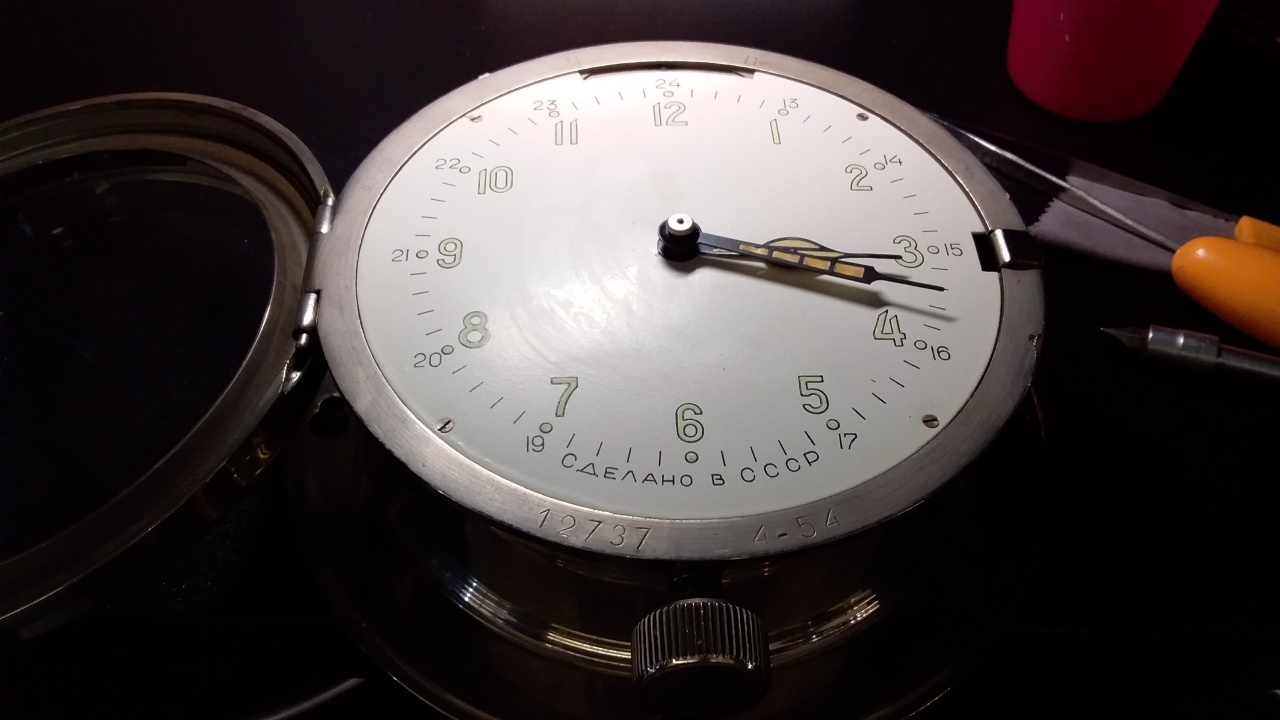

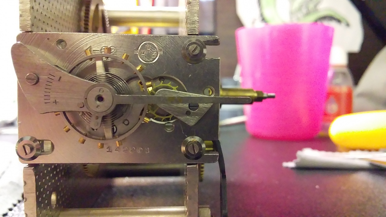

Где можно купить анкерное колесо для этого механизма?

Запасы старых мастеров, барахолки. Подходит от ОЧЗ.

приставной ход Х-3
попадается на онлайн-барахолках
https://www.google.com.ua/search?q=%...w=1920&bih=921
ставился также на настольные ОЧЗ (Янтарь) с боем и без, которые можно недорого купить
не забудьте спустить пружину перед снятием приставного хода, иначе испортите коронное секундное колесо

Я на Авито для себя брал.Относительно дёшево,новые.Удачи!С уважением.

Приставной ход я понимаю это вся конструкция с балансом, анкером и колесом? У клиента в часах обломана нижняя цапфа анкерного колеса, всё остальное визуально целое и даже чистое. На авито есть много предложений по колёсам. Как купить именно то, что нужно? По размерам?

А восстановить цапфу нельзя?

Это не каждый может, тем более, если нет станка. Отдавать в мастерскую дорого.

Нет оборудования, и цена запчасти несопоставимо ниже трудозатрат по восстановлению...
