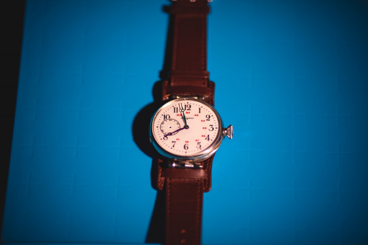

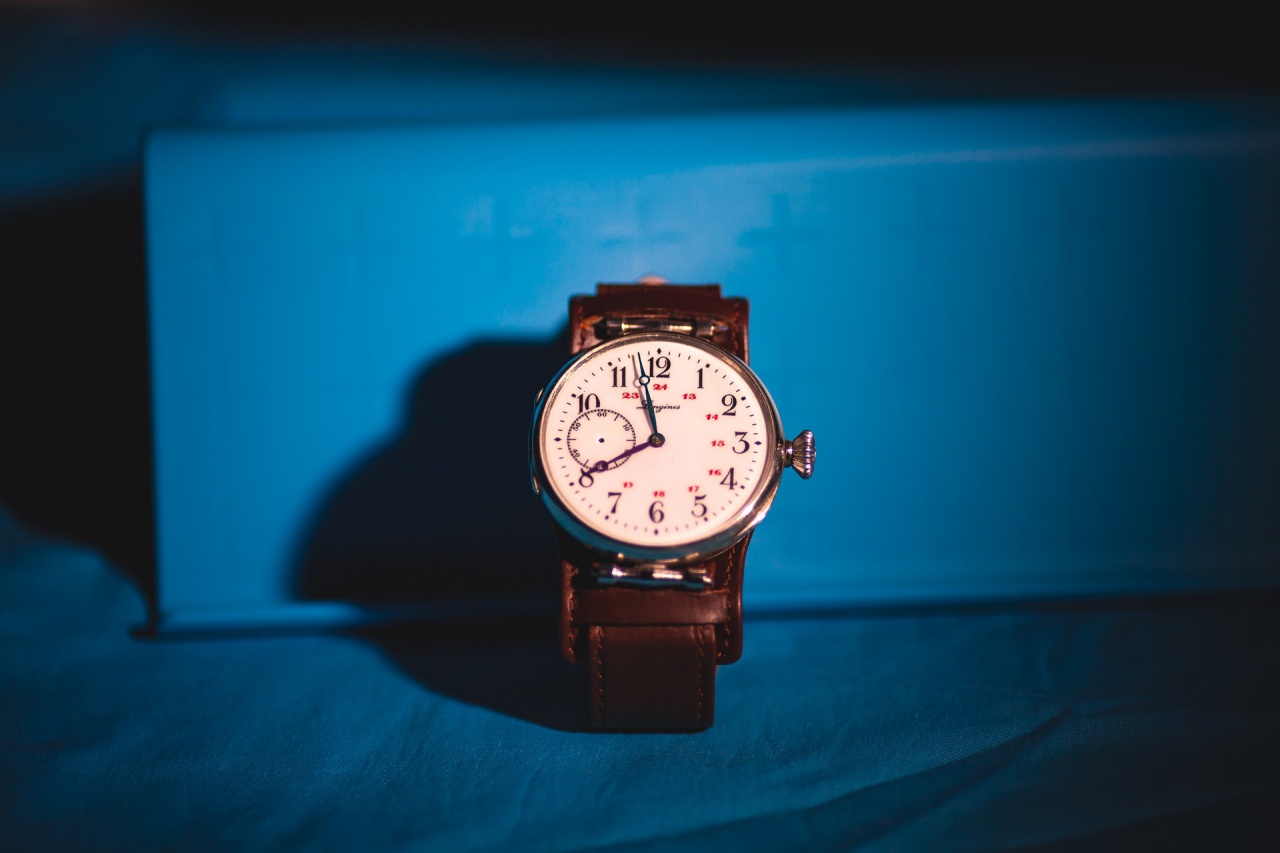

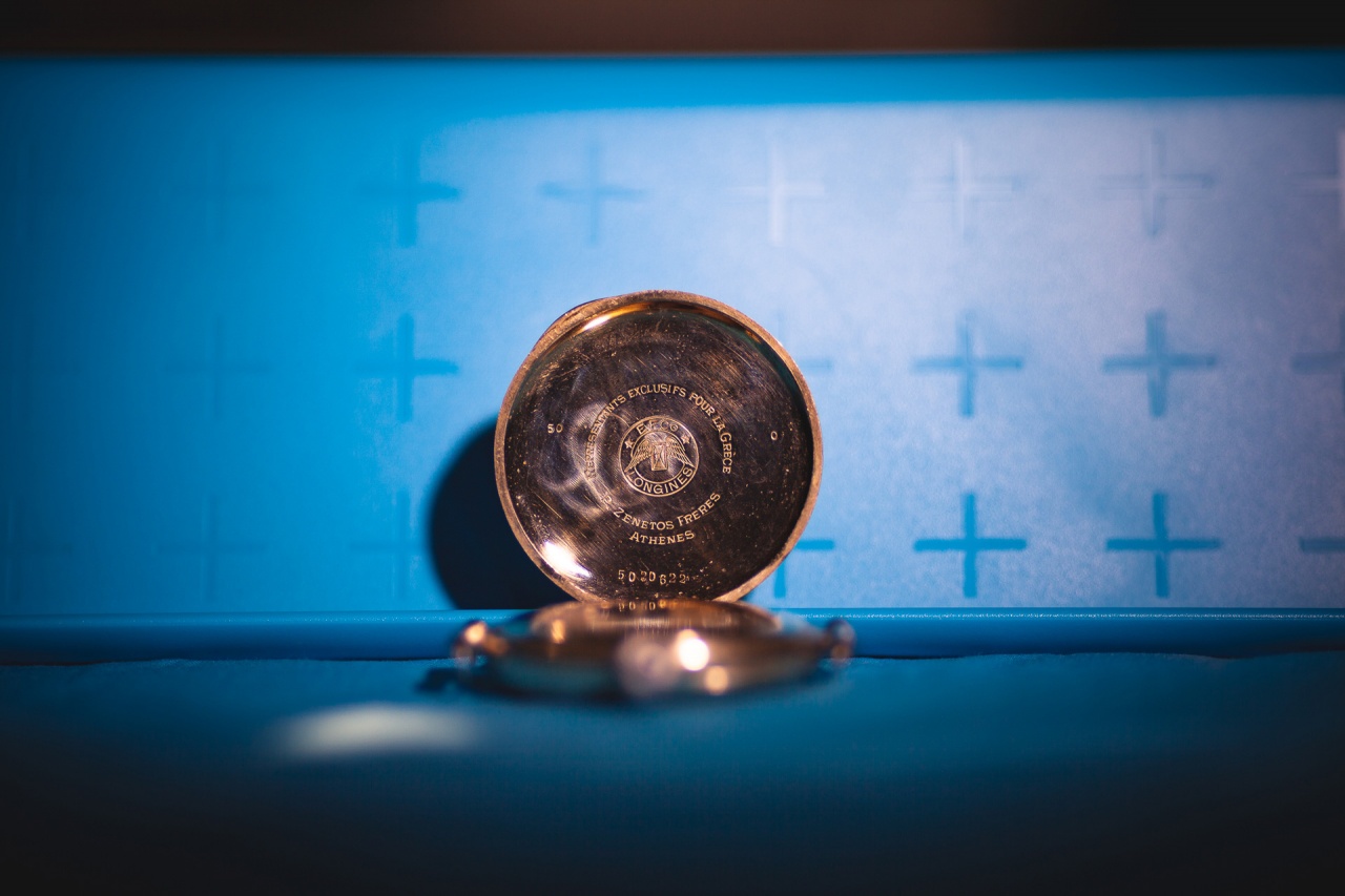

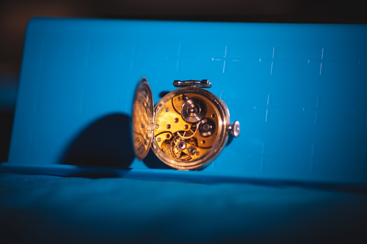

Здравствуйте! Помогите определить примерную стоимость ремонта механизма Longines 18.69z - сломан баланс + потеряна секундная стрелка.
Также буду рад любой информации по этим часам.

для начала укажите город в котором живете! для рекомендации мастерской. стрелка не проблема в мастерской или на аукционе мешок сами купите. Часы весьма зачетные траншейники)

из того, что я вижу - переделка из карманных, циферблат новодел...
не торопитесь покупать баланс, проконсультируйтесь у часовщика.

Верно конечно точный ход фирма кошерная но двадцатью евро там не обойдешься если баланс точить а намного намного дороже) с другой стороны что купленный баланс может не подойти риск есть! а цифер то что перерисованный не вижу проблемы - носка часов и считывание информации стало комфортным и не похоже на извращение с выворачиванием руки для адекватного восприятия информации)

Поймите, что никогда в старых часов нельзя сказать подойдет ли правильный для данного калибра баланс или ось. Дело в том, что вероятно ось менялась не раз, возможно что заменяли камни, расширяли отверстие обода баланса и еще немало другое могло случиться за 100 лет. Прежде чем сказать, нужно разсмотреть. А если мастер опытный и может выточить новую ось, тогда все ето не имеет значения, как он сделает новую ось под имеющиеся конкретные условия...
