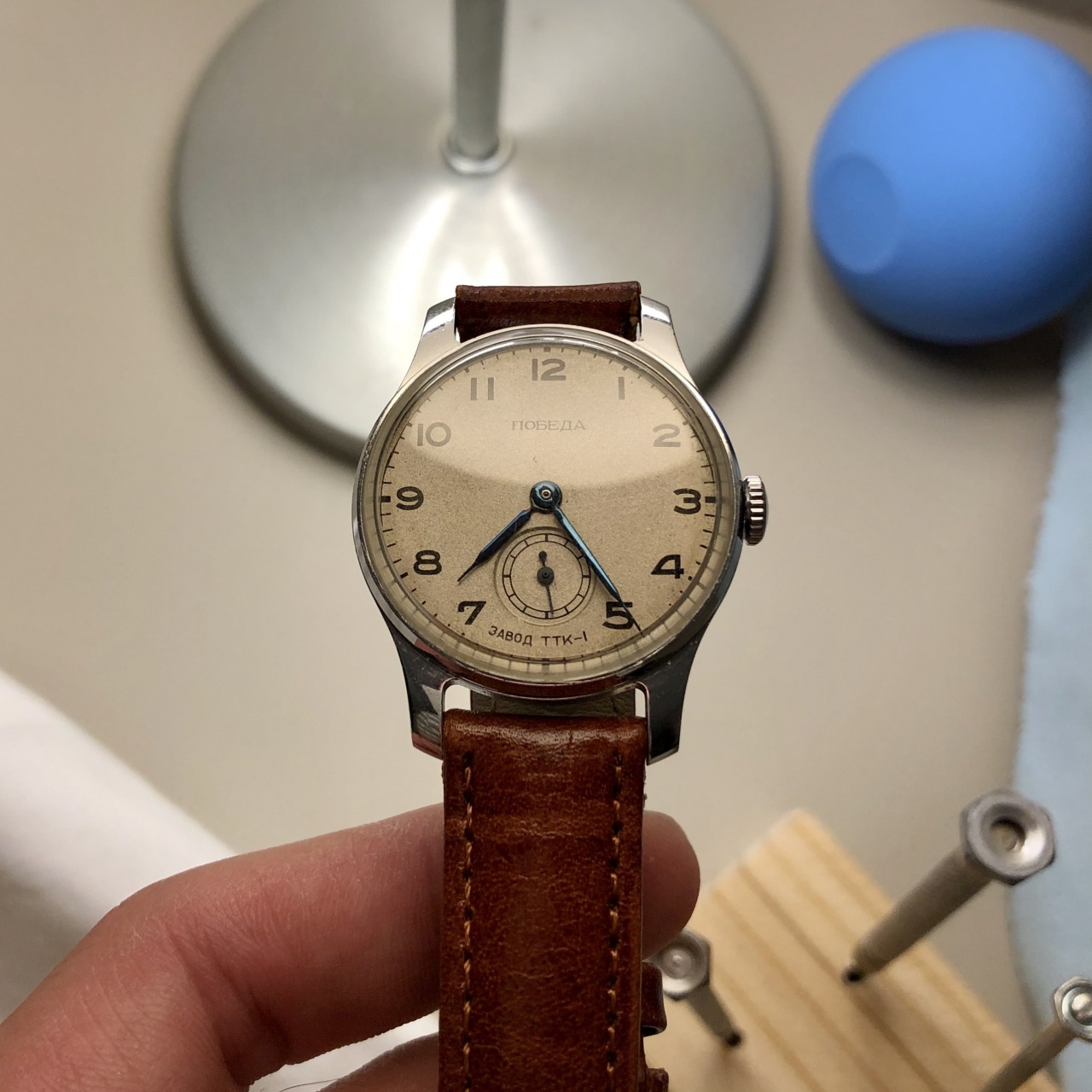

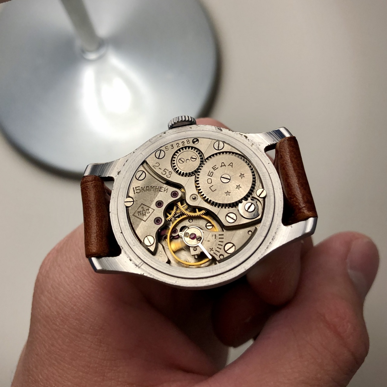

Победа ТТК-1, а на механизме 1МЧЗ. Котлета?
Всем привет, обзавелся такой победой в шикарном состоянии. Смущает одно: на цифре ТТК-1, то бишь ПЧЗ. А на мосту клеймо 1МЧЗ. Сам мост другого цвета — получается менялся? Какой мостик должен быть с завода?

Механизм правильный. Свои моторы у ТТК-1 появились только в 1954 году.
По Победе ТТК есть отдельная тема, там всё есть. http://forum.watch.ru/showthread.php?t=104675&page=16

Спасибо. Вы как эксперт по котлетам ТТК-1, можете сказать оригинальный мост ангрегажа или нет? Женевские полосы не совпадают с полосами на мосту барабана и мосту баланса.
Есть в наличии такой же мост 1МЧЗ с более совпадающими полосами. Будет ли котлетностью его заменить? Интересно ваше мнение.

Я не вижу нессоответствий в механизме... единственное - колесо баланса 2МЧЗ.

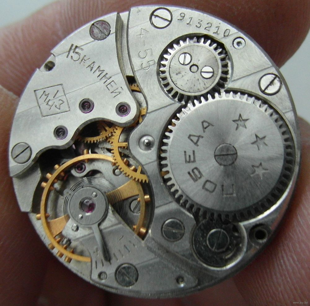

Понял, спасибо. А как выглядит колесо баланса от 1МЧЗ?

Балансы отличаются расположением винтов.
1МЧЗ:
