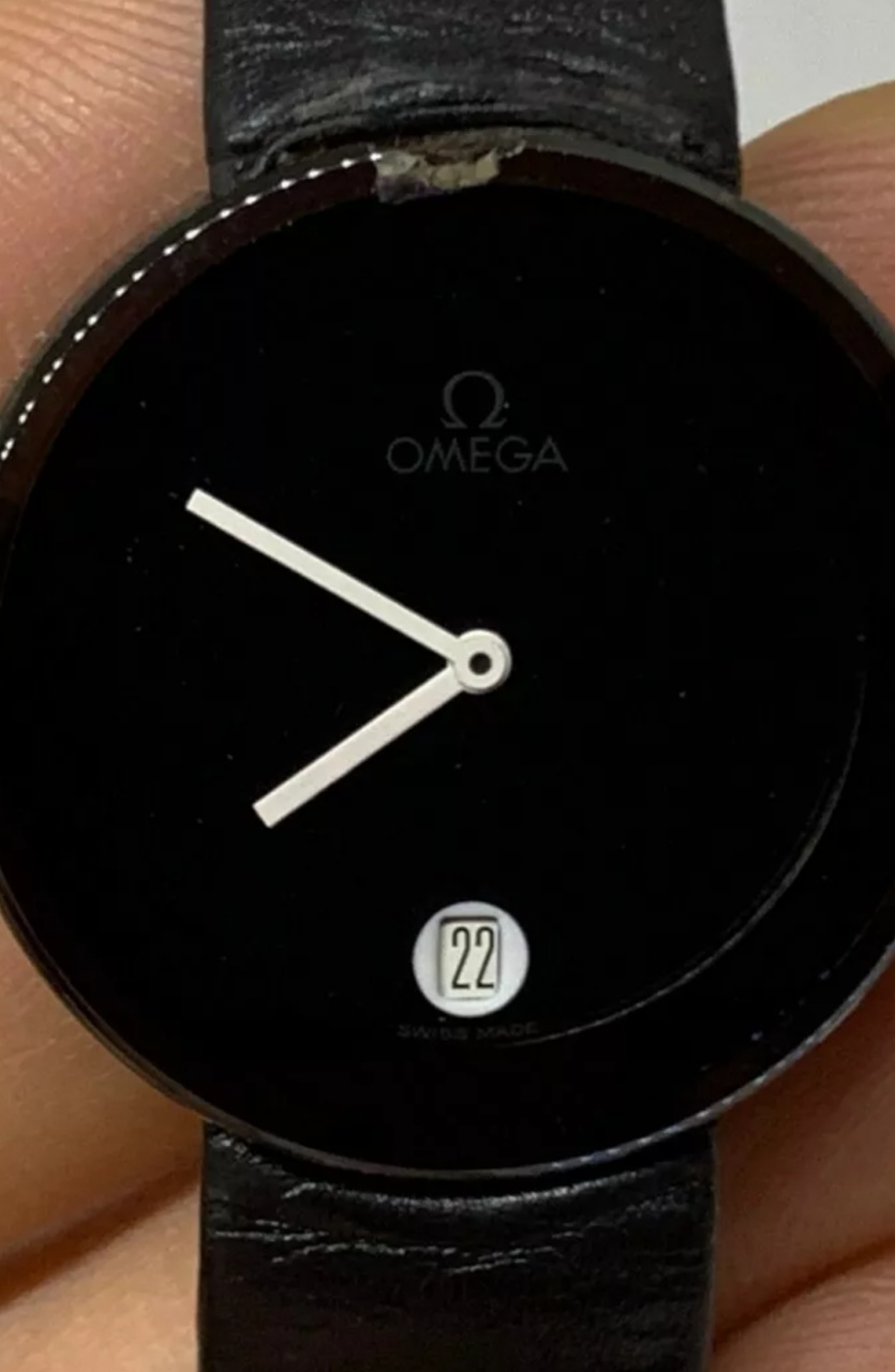

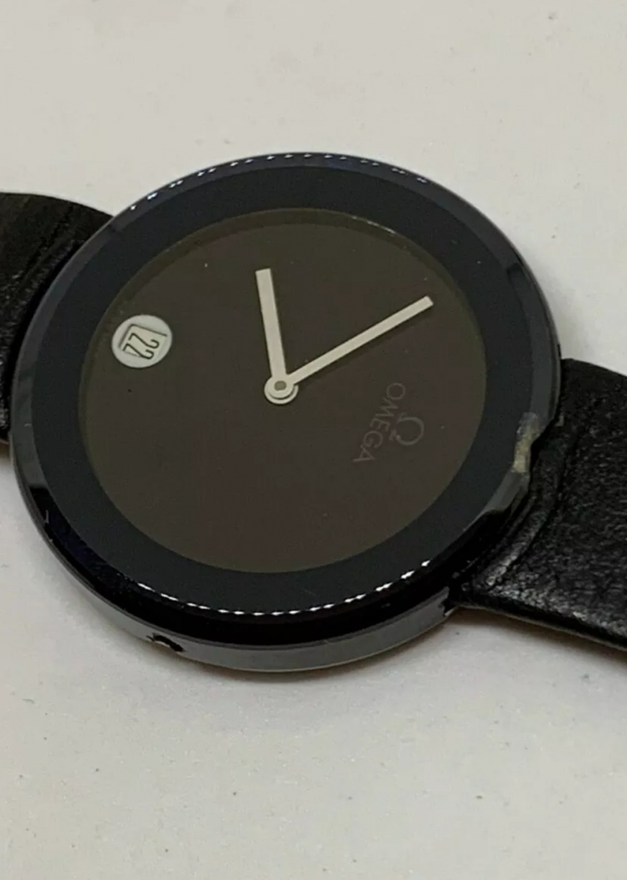

Ремонт корпуса omega art collection
Есть возможность купить данные часы за смешные деньги (xxx тысяч) но у часов два недостатка, это отсутствие заводной головки, и большой скол на керамическом корпусе. Сами часы идут исправно, но что можно сделать с корпусом? Есть ли смысл их покупать или игра не стоит свеч? Цена на часы в отличном состоянии колеблется от xxx до xxx тысяч

Самое правильное отказаться от покупки. Корпус только под замену, головка тоже. В сумме может встать на уровне цены новых часов.

Подкупает тот факт, что это лимитка и посвещена людям, которые вложили большой вклад в развитие дизайна, например Max Bill.
Без замены корпуса не обойтись? Все таки некоторые занимаются восстановлением сколов на керамике

Правильно сказано, дешевле купить новые. Если нет головки, то с подавляющей вероятностью нет и вала, а если нет вала - от рычагов ремонтуара мало что осталось. В итоге нет ни корпуса, ни исправного механизма.
Более того, скол выглядит так, как будто это не керамика, а обычное стекло. Соответственно возникает вопрос и об оригинальности...
