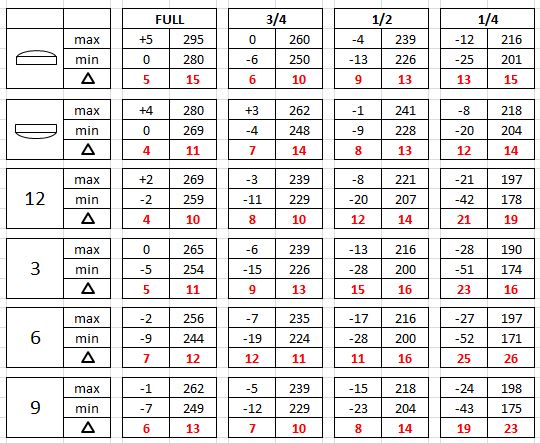

Имеем: Longines на калибре L693.2, потомке Valgranges A07.161 и 7750.
Беспокоит неравномерность хода. Уж слишком большая разница в амплитуде и точности хода в зависимости от степени завода. От (+3) при полностью заведенной пружине до (-52сек) при остатке хода 1\4. При этом, чем ниже амплитуда, тем больше часы отстают, но это, как я выяснил, бывает и является нормой для некоторых механизмов.
Результаты наблюдений при разных состояниях пружины и положениях часов свел в таблицу:
«FULL» - один час после полного завода. Выкачка везде – от 0.0 до 0.1. Время усреднения значений - 4сек.

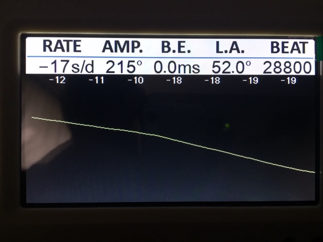

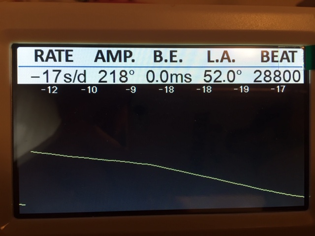

Наблюдал по нескольку минут в каждом положении. Т.к. продолжительность прорисовки графика от края до края экрана – 60сек., выявилась закономерность: изменение амплитуды и точности хода происходит с периодом в 60 сек:
Возможно, проблема в секундном колесе. На бОльшие предположения моего опыта не хватает. Надеюсь на помощь более опытных форумчан.

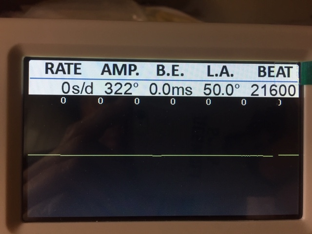

Можно было бы объяснить такой кривой график несовершенством моего прибора, но, во-первых если бы показания плавали, то не было бы повторяемости результатов, а она есть: я повторил измерения за два полных цикла работы пружины: от полного до 1\4 с разницей в четыре дня. Расхождения копеечные. Во-вторых, вот как ведут себя другие часы на том же приборе:

Здравствуйте!Вы не обозначили один момент:часы обслужены?Помыты,смазаны?Если да,то кто именно всё это совершал?Чем и как смазывали,чем и как мыли?Этот мастер заслуживает доверия?Показания прибора заставляют задавать такие вопросы.С уважением.

Часы три недели назад прошли репассаж в мастерской, репутация которой вне сомнений. Три недели наблюдаю, думал расходятся. До этого шли стабильно (-4сек)/сутки.
Конечно, часы никогда не эксплуатировались при распущенной пружине. За ночь индикатор резерва хода смещается на четверть. Ну, в выходные - на половину. Просто, обнаружив существенное отставание, провел масштабные наблюдения.
Настроить ход - не проблема, расстраивает его нестабильность. Потерплю еще недельку, ничего не изменится - повезу к доктору.

Отдал часики на проверку вместе с распечатанной таблицей и графиками из первого поста. Часов через шесть звонит мастер и говорит, что виной всему была намагниченность, часы размагнитили и теперь все в порядке. Далее состоялся следующий разговор:
- Намагничены?! Компас равнодушен к этим часам.
- Не знаю, какой у вас компас, мне прибор показал намагниченность. После размагничивания я проверил, так же, как и Вы: на полном заводе, на 3/4 и половинном.
- Значит все-таки вскрывали, чтобы спустить пружину?
- Конечно.
- А намагничивание могло повлиять на то, что амплитуда синусоидальна?
- Амплитуда стабильна. Ход идеальный.
- Вы пробовали в любом из положений подождать минуту, чтобы график прорисовался от края до края? Четко видно, как в одних и тех же местах график ломается.
- У меня профессиональный прибор, он дает 20-секундную выдержку в каждом положении, потом производит измерения. Он не позволяет наблюдать график в течение минуты, а то, что я вижу - прямая.
- Ну Вы же видите распечатанные мной графики, это - ненормально.
- Вы что, хотите, чтобы я ремонтировал исправные часы? Заберите и понаблюдайте.
Не хотелось выглядеть одним из тех, кто мозг выносит мастеру, уже чувствовалось раздражение, поблагодарил и на следующий день забрал с мыслью: "Недаром же мне посоветовали понаблюдать. А если что - вернусь".
Наблюдал несколько дней. Отличный ход! Прямолинейные графики во всех положениях! Чудесным образом, самые большие позиционные ошибки (до -5с) собрались в самом маловероятном при эксплуатации положении цифером вниз. Во всех остальных положениях и при разных степенях завода, отклонения от -3с до +3с, не только по прибору, но и по жизни.
Еще одно диво. Я писал, что в этих часах ход замедлялся при уменьшении амплитуды и даже приводил ссылку, где давалось объяснение этому. Так вот, теперь все традиционно: с уменьшением амплитуды ход ускоряется.
