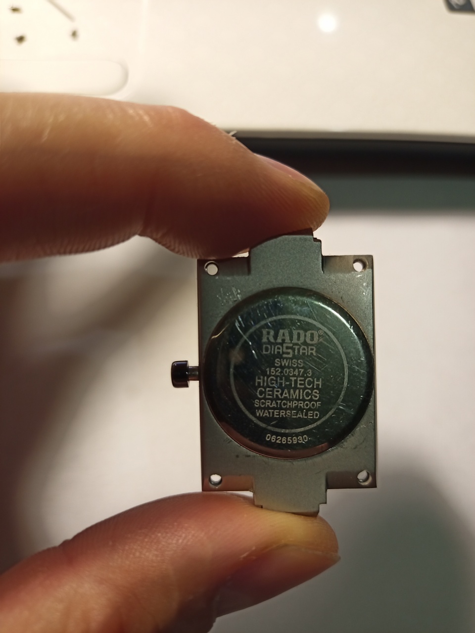

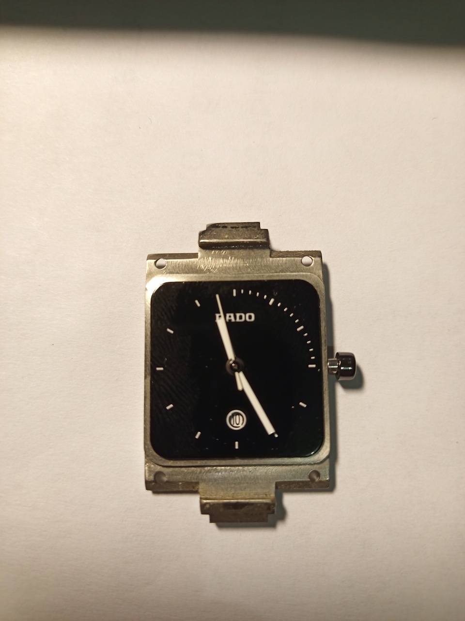

Желаю всем здравствовать! Прошу подсказать, как разобрать далее вот это чудо) Сломать окончательно и уже благополучно выбросить)

Скорее всего греть стекло и отклеивать, как на смартфонах. Судя по размерам цыфера и задней крышке, механизм должен выниматься вперёд.

снять круглую крышку, вынуть вал и вынуть механизм с циферблатом с передней стороны

Дмитрий дело говорит,крышку круглую надо было открыть сначала, счас аккуратнее с цифером и стрелками

Всех откликнувшихся приветствую и благодарю! К сожалению, не имел возможности оперативно ответить. Тут такое дело, стекло снято, оно крепилось на 4 винтах. Задняя "крышка" не имеет совершенно никакого зазора, попытка ее поддеть привела исключительно к царапинам, которые видно на фото. Механизм ощутимо подвижен в сторону циферблата, но ему не дает полностью выйти видимо ось заводной головки (держит именно с той стороны), которую вытащить не представляется возможным в виду собственно отсутствия доступа к механизму. Такой немного замкнутый круг))

значит там ласточкин хвост
но крышка видимо двигалась-надписи на крышке не ровно

Скорее всего там "дурацкаякрышказаподлицо", которую нужно "драть" присоской или двусторонним скотчем.

Более вероятно, что там вообще монокок.

Что такое ласточкин хвост и монокок представляю в общих чертах, но не применительно к наручным часам). На счет задней крышки, и такое бывает? Действительно реально снять скотчем? Больно уж монолитно смотрится. Корпус-рамка, кстати, не магнитится, а вот крышка вполне. Попробую ее чем нибудь сдвинуть) Еще раз благодарю всех!)

крышка должна сниматься
как правильно заметили, надписи немного неровно, значит не монокок
скорее всего крышка на красной или зеленой капролонке
