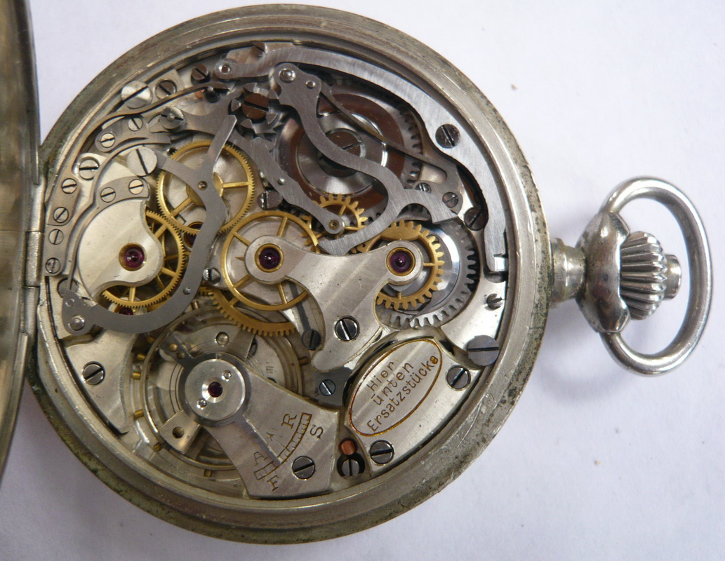

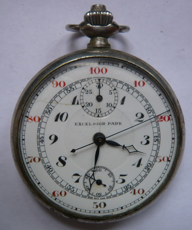

Уважаемые знатоки,как стрелки переводятся?Головка не двигается,следов поломки нет.
Заодно,сколько могут стоить?

Стоить могут в хорошем состоянии хорошо. Все хронографы хорошо стоят. Минус - циферблат с трещинами, ржавый замучанный корпус. В таком состоянии 200-300 долларов.
Механизм в хорошем состоянии. Вроде бы все на месте. Винт, крепящий ручку завода, отвернут!!! Либо там "мастера" поковырялись, либо чей-то любопытный нос туда уже слазил.
Причина неисправности - скорее всего - за циферблатом "спрятан" весь механизм переключения и завода, там расположен, скорее всего, соскочила со штатного места одна хитроумная кривая пружинка. Это довольно часый дефект. Либо внутри вокруг оси завода имеющаяся фигуристая втулка переколбасилась. Может просто стоит неправильно.
Самостоятельно хронографы без должного опыта вскрывать не рекомендуется. Топайте в мастерскую. Или напишите мне в личку - подскажу к кому обратиться в НН.
Изумила надпись на немецком на одном мостике; - "Здесь сзади находятся запчасти". Судя по винтикам клад открывался.
Покажите, что там находится???

Сообщение от uhrolog Посмотреть сообщение
ну, это аптечка так называемая, последнее время часто стали попадаться часы с ней.
там обычно ось баланса запасная и пара пружинок...

По французски написано иначе:
Да и по-немецки, французски, английски - писали не всегда одинаково:

Да бардачек не такая уж редкость,ТС открутите 2 болтика,и посмотрите что там есть.

Сообщение от qwerty987 Посмотреть сообщение
В кладовочке пусто!

Сообщение от mrayg Посмотреть сообщение
В кладовочке пусто!
Стибрили, гады. А вы говорите, что все в порядке.

Сундучок, однако,но пуст. Встречал "запасные камни", а такое вижу впервые. Все бы продавали с очень востребованными зап.частями.!

Вот и я - ин ерстен малл. Никогда не видел подобного! Чудо!
ремонтуар тугой или заклинило головку .
керосинчика капните на головку-что б в шею затекло.мож отмокнет-пойдёт.так то механизм идеально сияет.
