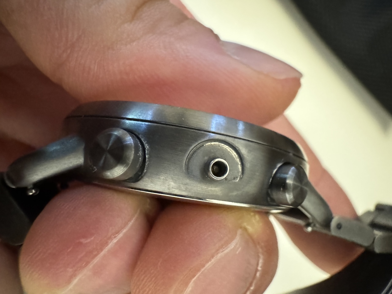

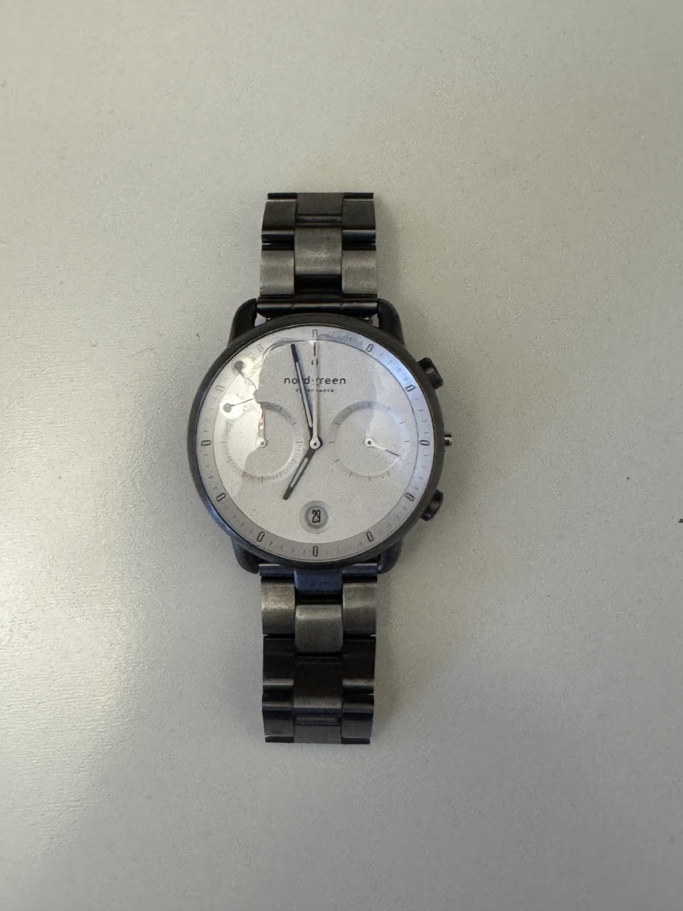

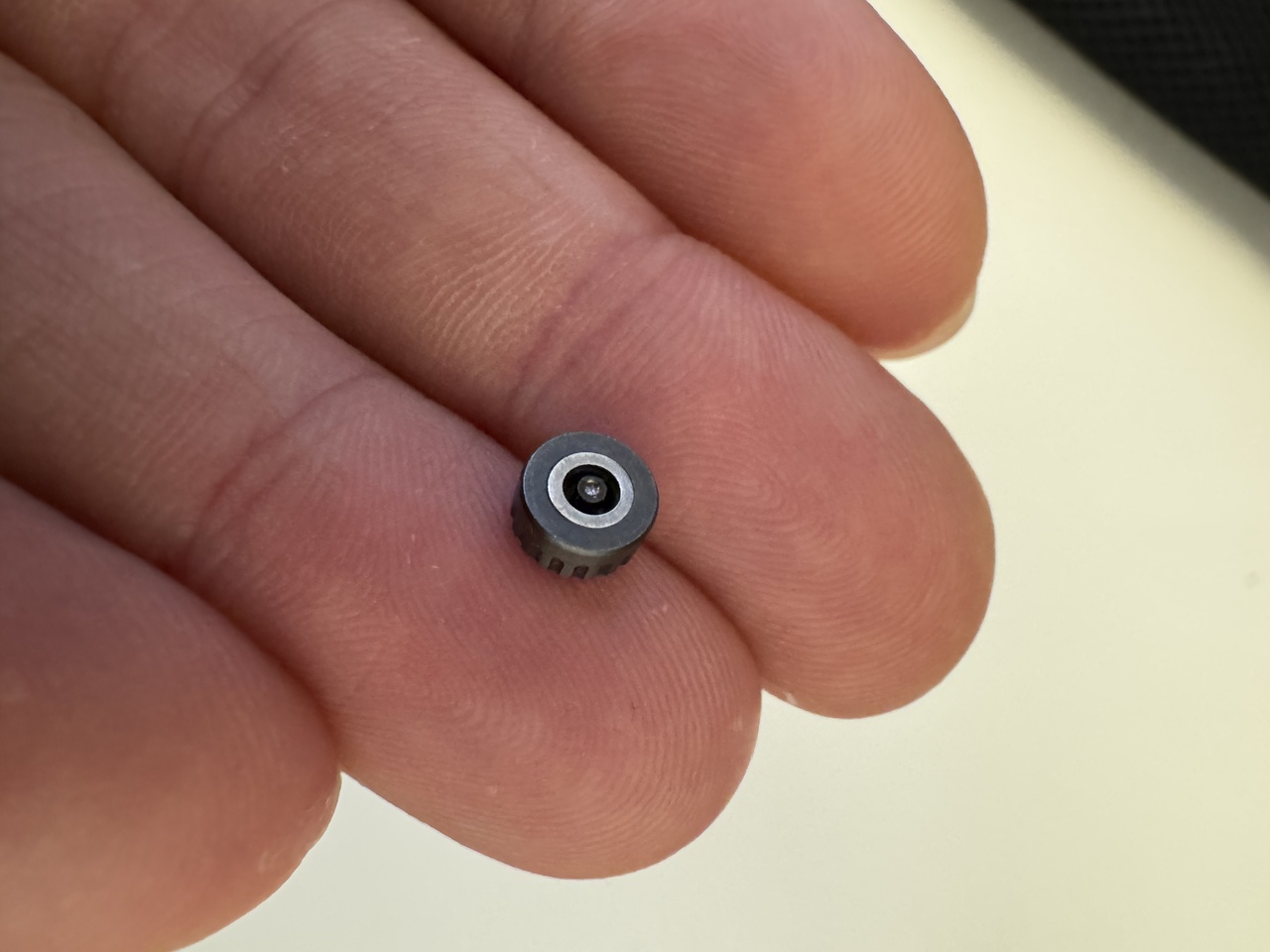

Добрый день!
Часы Nordgreen, отломился вал головки.
Подскажите, это ремонтопригодно?

Да, искать универсальный (с длинной резьбой) вал под эту модель механизма и подгонять. Головку скорее всего под замену.

Можно и восстановить. На вал - удлинитель, обломок высверлить...
А в головке нельзя высверлить старый вал и посадить на новый?

В принципе можно, но при полоске вала внутри втулки он обычно деформируется так, что его заклинивает во втулке намертво.
Спасибо!

Обломок вала вытравливается ортофосфорной кислотой. Но это в том случае, если головка из цветмета.
