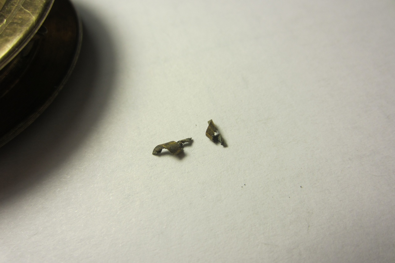

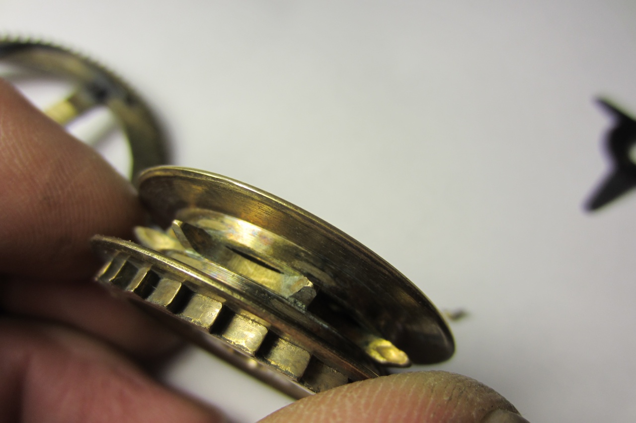

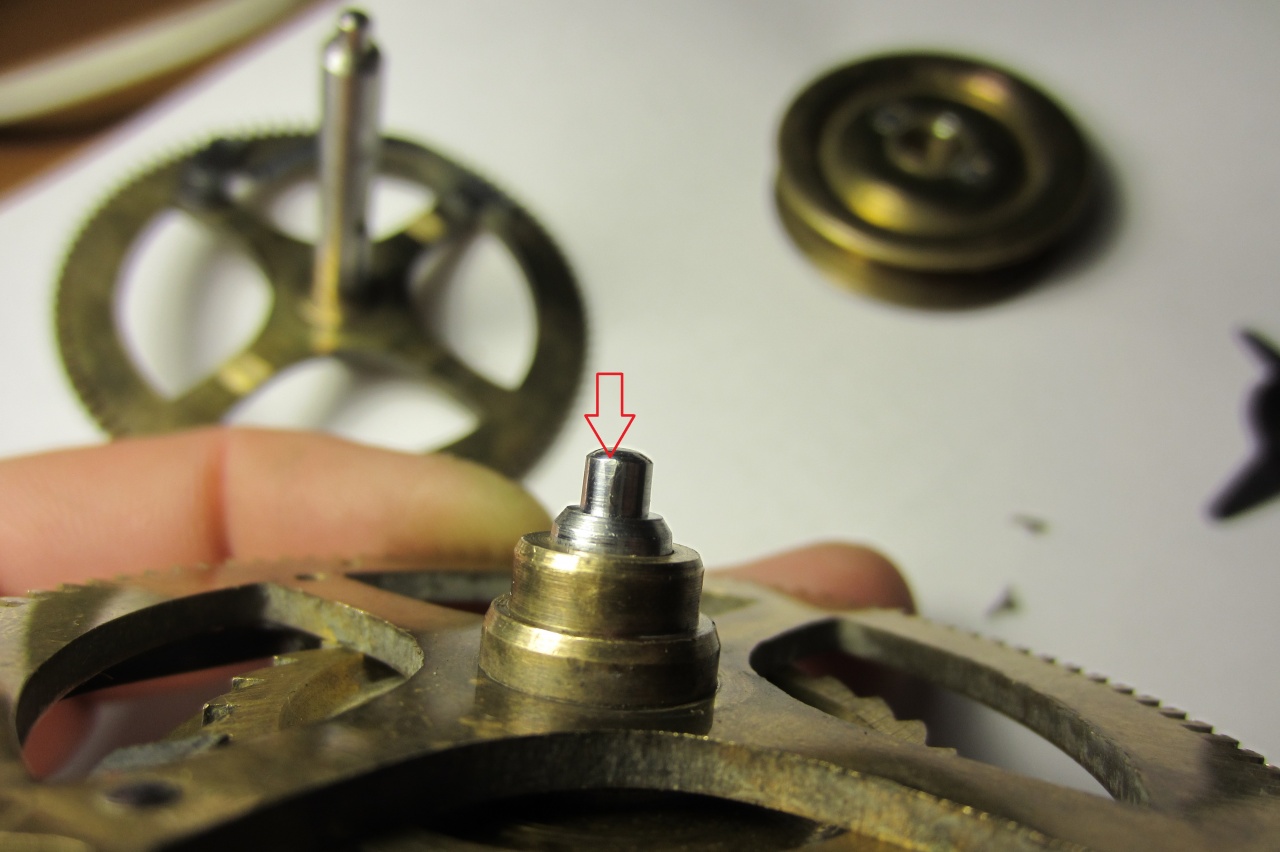

Здравствуйте. Чищу мех-м напольных Беккер 24 г. выпуска. Вот такие сюрпризы попались.
1. Сняв барабанчик со звёздочкой обнаружил, что ось шестерни не обработана должным образом и не отполирована в месте соприкосновения с шестернёй
2. В самом барабанчике что то болталось и показалось чуть в прорезях между звёздочкой и щёчками барабанчика, открутив винты -вытряс от туда две стружки.
3.На одной из цапф оси видна вмятинка. Больше всего волнует вмятинка цапфы. На сколько это критично? Заранее спасибо.

Сообщение от arhistratig Посмотреть сообщение
Вообще не критично. Эти часы нас всех переживут.

Жду советов от гуру. На сколько вмятина критична и т.д.
Старый 19.10.2019, 22:29
Аватар для Dima343
Dima343 Dima343 вне форума
Регистрация: 29.03.2012
Адрес: Украина, Киев
Сообщений: 11,449
Сказал(а) спасибо: 2,490
Поблагодарили 16,065 раз(а) в 5,852 сообщениях
фото невнятное
там вмятинка только с краю, или по всей длине цапфы?
обломки винтов на вилке надо высверлить или выкрутить, так оставлять нельзя
ось главного колеса (с блочком) можно шлифануть лишь поверхностно, арканзасом, уменьшать толщину нежелательно
п.с. если это детали после раствора, то как-то он не моет совсем
