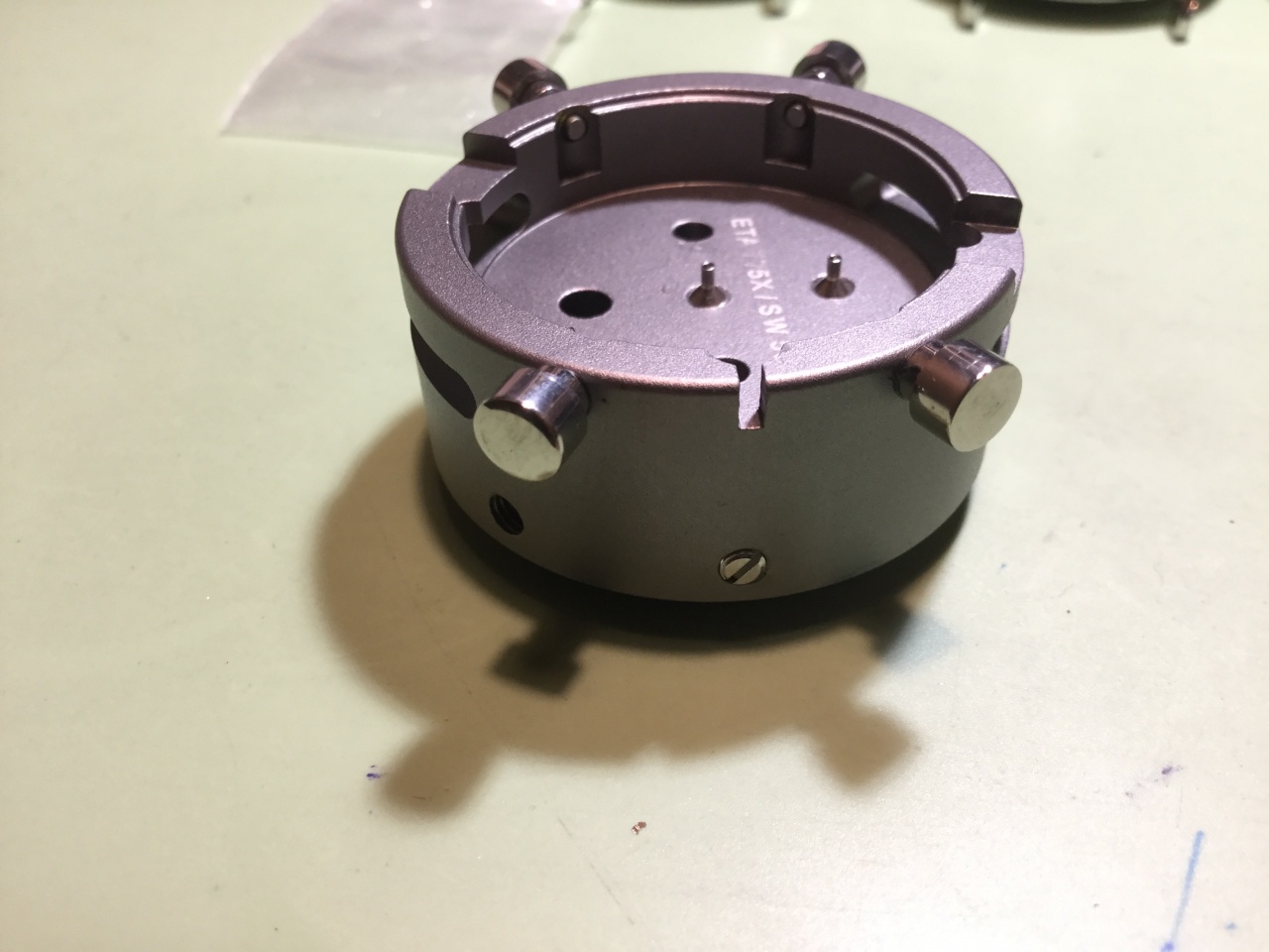

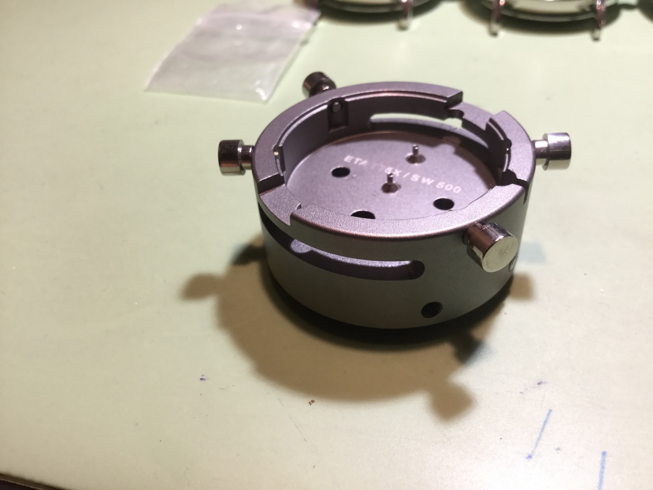

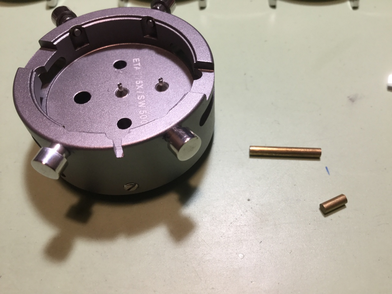

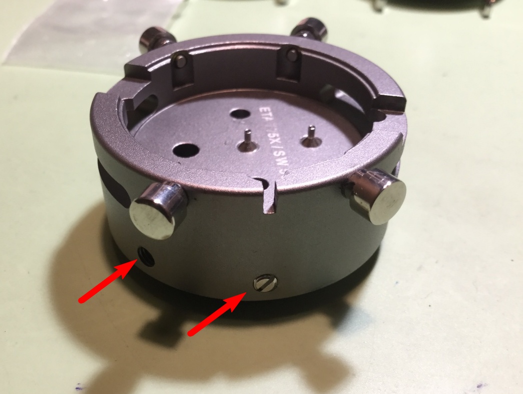

Movement holder 775x
Что то я туплю: непонятно назначение боковых отверстий которых четыре штуки при этом всего лишь два винта. Также непонятно зачем мне положили латунные цилиндрики.
Три отверстия сквозных без резьбы. В двух других вкручены пуансоны для фиксации оси при насадке стрелок.
Кто то такой использует? Разъясните пожалуйста
Антон,
Посмотрите четырех отверстий без резьбы, каждый имеет установочный винт, который находится по ободу подставки. Латуни стержни можно поместить в любое из четырех отверстий и затем фиксировать его с установочным винтом, конечно если это является нужным.
Сам я, не использую тех подставок, я изготовил их сам для 77ХХ калибров.
С уважением, Душан

Теперь понятно, Душан Владимирович!
