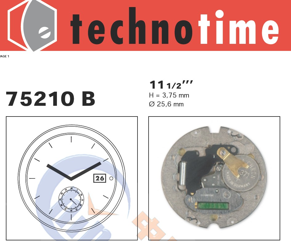

Сообщение от Андрей Бабанин Посмотреть сообщение
Франс Эбош уже несколько лет не выпускается.
Андрей, а разве FE и Technotime, не одно и тоже?
Старый 03.12.2010, 14:38
Аватар для Андрей Бабанин
Регистрация: 20.02.2005
Сообщений: 11,443
Сказал(а) спасибо: 4,450
Поблагодарили 34,852 раз(а) в 7,154 сообщениях
Маркировка FE - France Ebauches, старое название технотийма, который маркировали перед прекращением выпуска кварцевой линейки не FE, а ТТ. Так что все верно
Старый 03.12.2010, 16:27
Аватар для Андрей Крукович
Регистрация: 07.04.2006
Сообщений: 9,926
Сказал(а) спасибо: 2,474
Поблагодарили 7,330 раз(а) в 3,653 сообщениях
Ничего не понял
Technotime создана в 2001 году, на базе France-Ebauche.
Technotime SA, a Swiss company founded in 2001, is located in Brenets in the heart of the watch industry area.
Heiress of a French-Swiss tradition and from the know-how of France-Ebauche, well-known for the quality and reliability of its Quartz or mechanical movements, Technotime were able to take the best of its past to construct its present. Its originals movements combined with design and performance (5 days of power reserve) should adapt to all complications and answer the differentiation needs of brands.
Each movement is certifying "Swiss Made" which guaranties a technical and aesthetic quality.
