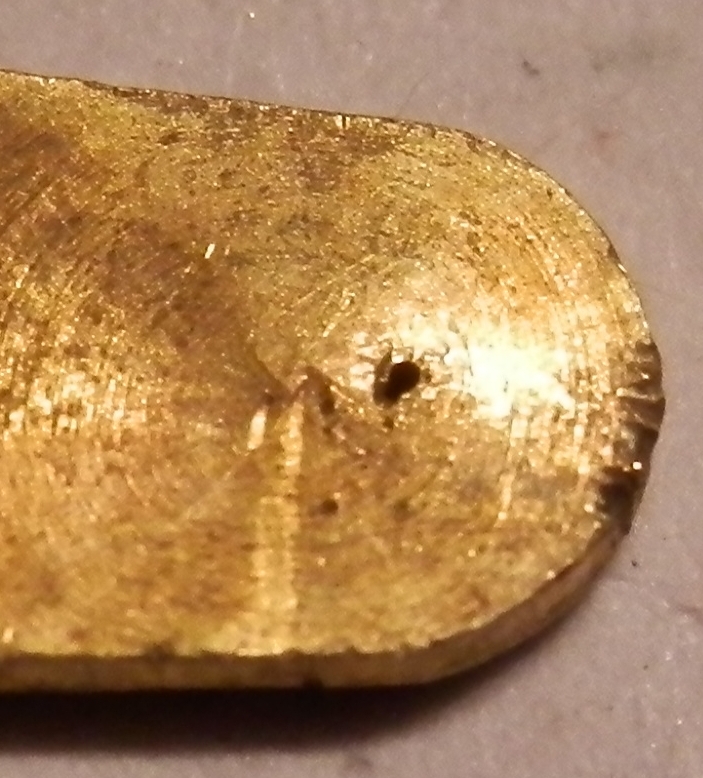

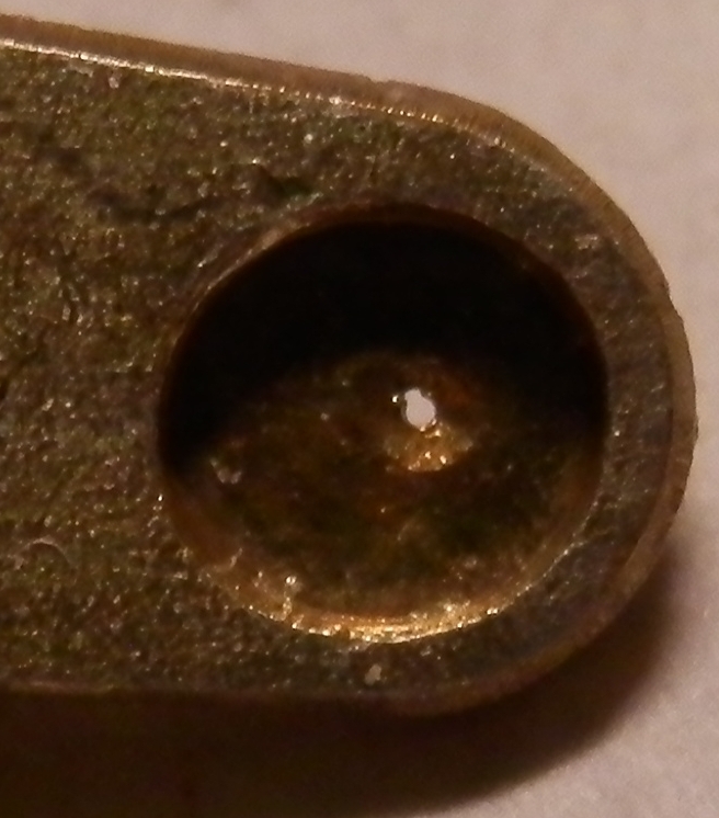

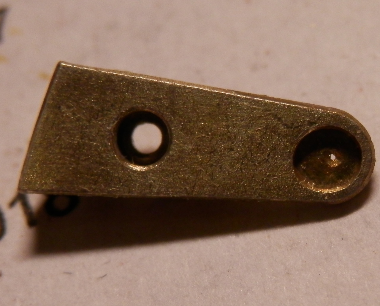

Здравствуйте.
Помогите - подскажите, часы карманные, 8 дневный Hebdomas.
Половина анкерного колеса "пролетает" вилку, другая половина стопорится, притом останавливается в одном и том же месте, вроде как кривая ось, но ось вроде нормальная. Есть проблема в мосту, рядом с отверстием какая то раковина.
Как думаете проблема все таки в кривой оси или цапфа элипсом?

Останавливается строго в одном и том же месте - скорее всего цапфы погнуты. Если пустить анкерное колесо свободно вращаться без вилки, не видно биения? Смотреть надо очень тщательно - биения порядка 0.02..0.05 мм достаточно для остановки.

Отверстие в мосту разбито в хлам. Ставить костыль и сверлить по новой. Это проблема всех дешевых бескамневок. Там еще и вилка, почти наверняка. шатается в разбитых отверстиях..

Я бы , убрал выработку и рассверлил под камень .

Соглашусь с Дмитрием - мост выглядит мягко говоря стремно, да к тому же судя по всему там уже кто то поковырялся. Напишите адрес в личку, у меня где-то должны лежать и мост и колесо не убитые.

Алексей, заменить мост, да и колесо, не получится. Немало хебдомасов прошло через моих рук и никогда не попадались два одинаковые.
ТС, просто нужно восстановить отверстие - можно втулкой, можно и камнем.
У всех колес есть биение. Чем меньше, тем лучше... А часы Хебдомас никогда не славились своим качеством. Скорее - наоборот. Не удивляйтесь, что есть биение. Просто после восстановления отверстий в спуске, будет нужно сделать такую компромисную настройку глубины хода, чтобы все зубы проходили и при етом на всех зубах ход замыкался достаточно.

Камень, оно, конечно, правильнее будет. Но это уже работа другого уровня. Надо иметь камни и камневой потанс с развертками калиброванными.

Я хотел поставить камень, камень есть, но подумал, что как то не так.., в оригинале же его нет. Поставить втулку сложнее, нечем засверлить, нет сверла 0,15, вчера заказал. Не знаю, подумаю, может поставлю камень.

Спасибо за участие, но я лучше восстановлю оригинальный мост, я уже понял, что чаще проще восстановить оригинал, с донором бывает больше проблем.
Ось выточить в принципе не проблема, у меня есть заготовки. С начало восстановлю мост, если не поможет, выточу ось.
