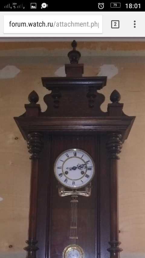

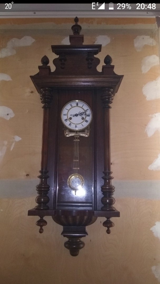

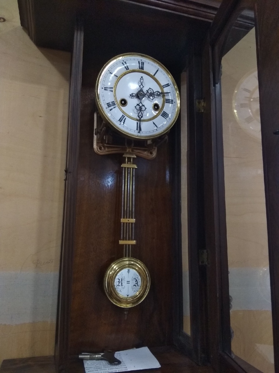

ID:	2618059Уважаемые гуру часового дела.Принесли данные часы для придания им первозданного вида.Кажется мне что кто то уже к ним ручки прикладывал.Сомневаюсь в аудентичности короны.Не могли бы направить в нужное русло.За ранее всем спасибо!!!

Приветствую.. по мне так точенки наперепутаны.. ждем мнения спецов..
Добро пожаловать на форум.
За столько-то лет, в них не одни ручки побывали
По короне мне видится, что третий столбик (на верхней площадке) лишний, по логике там должен быть конь или орёл.
Между "свисающих" точенок может быть горгона или ещё какой то декоративный элемент.
Если вы корпус будете расчищать, то сразу появятся более светлые пятна на шпоне, от утраченных элементов.

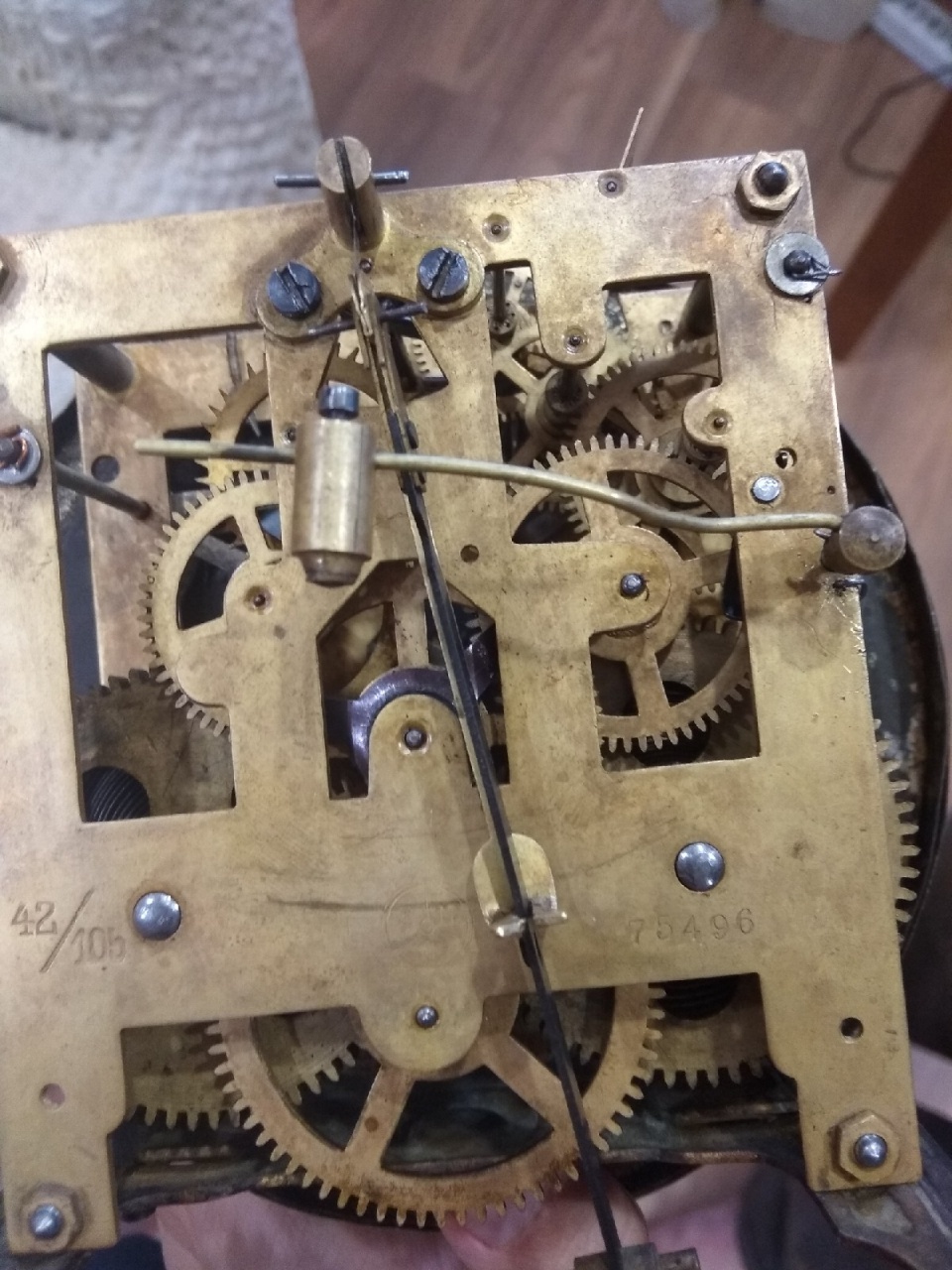

Стрелки то явно ФМСовские, а вот подвес маятника на мой взгляд от Юнганса, вы механизм то с тыльной стороны покажите.

Да, боковые точенки конечно же нужно поменять местами (верх/низ).

ID:	2618447 Как то так.

Смущает широкая полочка на короне... Иван посмотрите на ней одно отверстие или несколько... может и балюстрада была

У меня такое ощущение, что эту полку уже в наше время приделали,и точенка на смерть в нее вклеена.

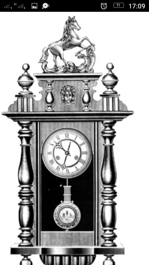

Могло быть по композиции как то так. У орла и коня тоже крепление на один нагель, и площадка под них широкая.
Сделайте фото короны с тыльной стороны.
