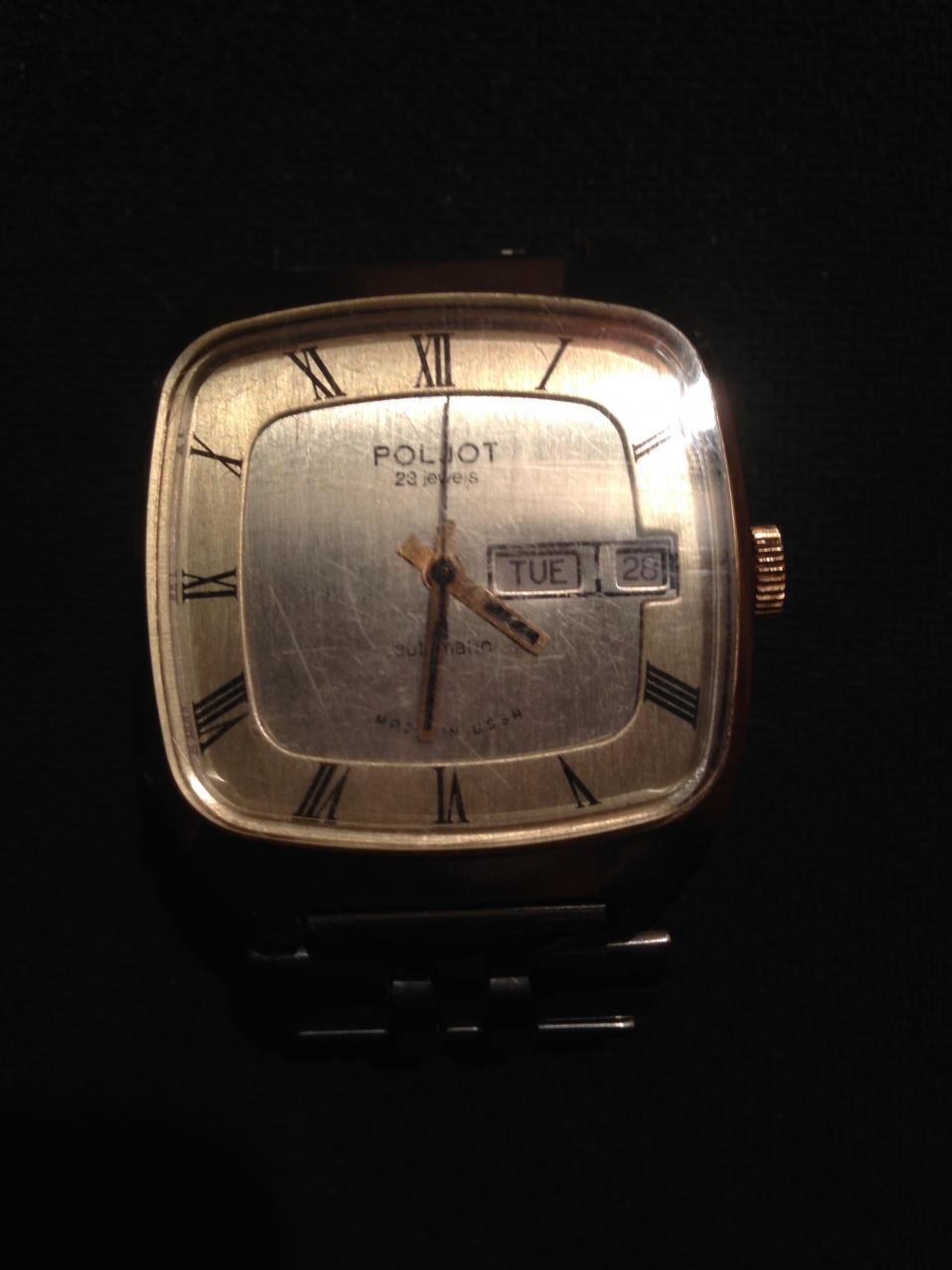

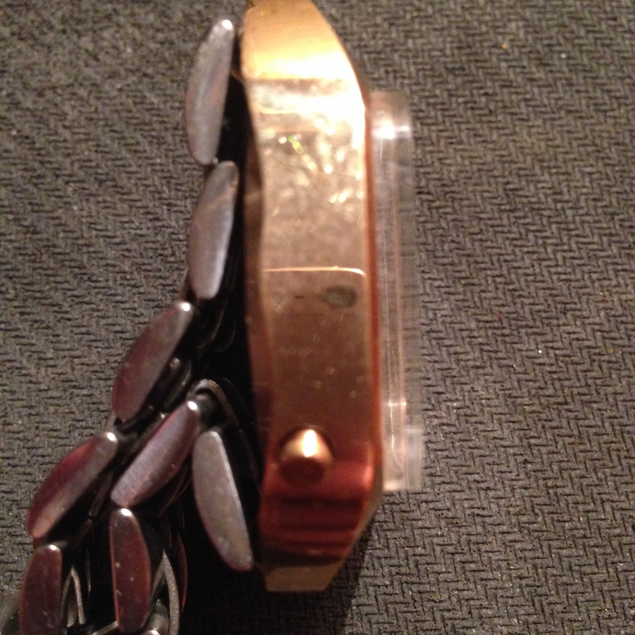

Подскажите пожалуйста, вот такой Полет без баланса. Есть мысль восстановить эти часы, но высота часов не совсем нравится. Появилась мысль уменьшить высоту за счет уменьшения стекла под высоту корпуса.
Возникают вопросы:
1. Реально ли это?
2. Есть ли стекла которые сразу удовлетворят задуманное или находить доноров и резать в ручную?

А стрелки куда девать? Обычно в советских часах они выступали над корпусом. Это требовало применения стёкол "сковородкой". Если здесь стрелки ниже плоскости стекла, то ничего не мешает вырезать из плеска новое плоское стекло и вклеить. Можно снять родное и максимально сточить вертикальную часть, лишь бы стрелки за стекло не цеплялись.
