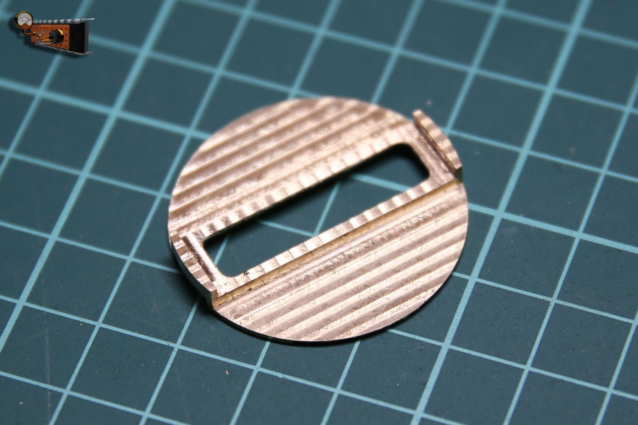

Основу для антуража делаю цельной, так легче будет спаять всё, что придумал.
ID:	2721951 Нажмите на изображение для увеличения

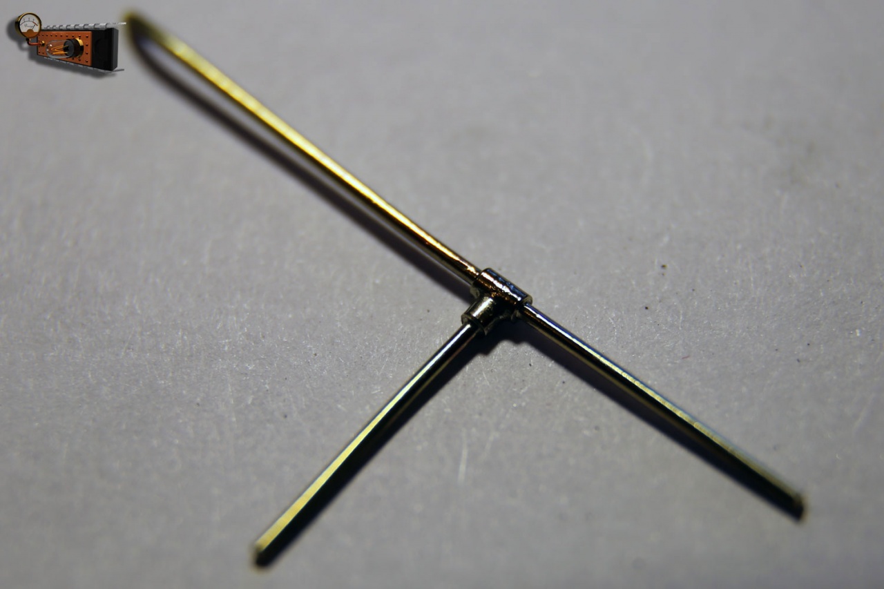

Весь антураж в виде трубопровода буду делать из латунной проволоки диаметром 1 мм.
Соединительные муфты выточил на токарном станке.
Из двух отрезков проволоки и двух муфт делаю соединение в виде тройника. Вся пайка производится серебряным припоем ПСр-45.

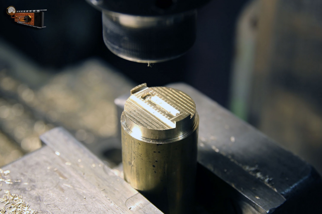

Корпус изготовлен из латуни с последующим патинированием.
На безеле делаю насечку с помощью концевой фрезы.

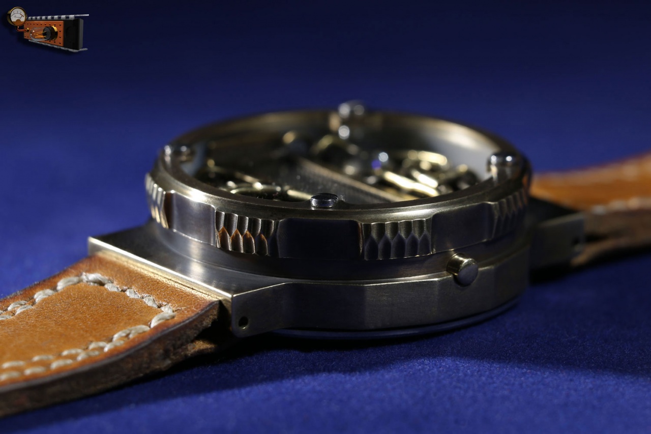

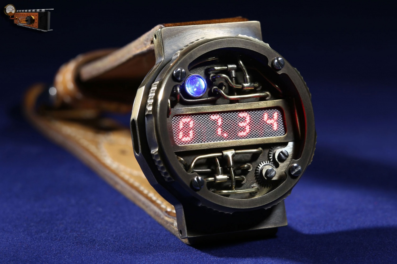

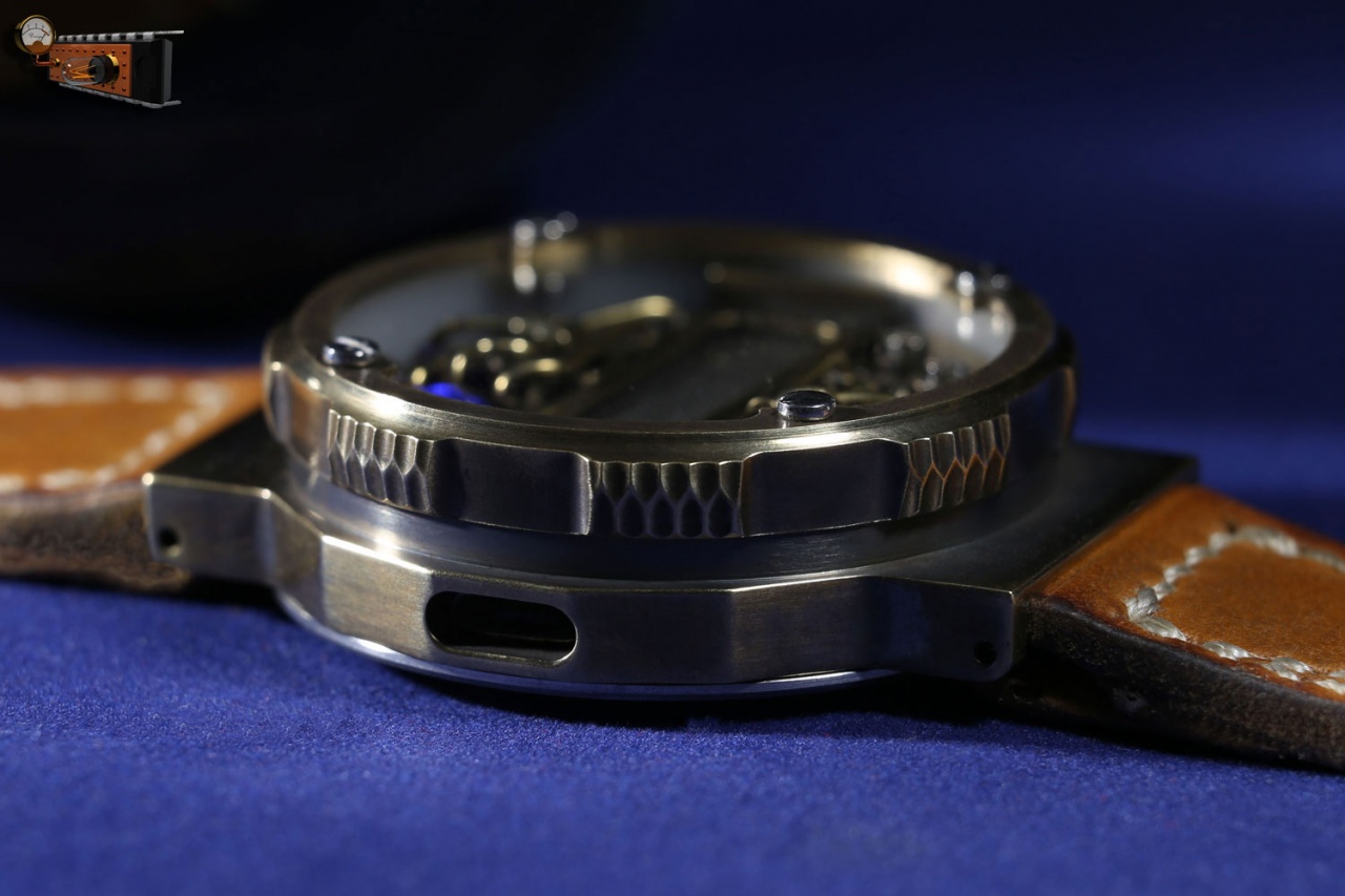

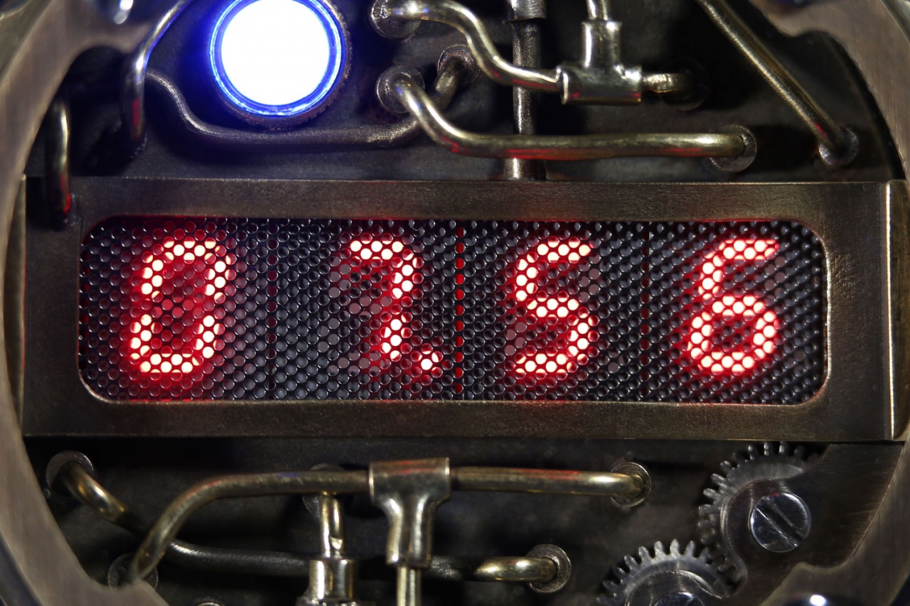

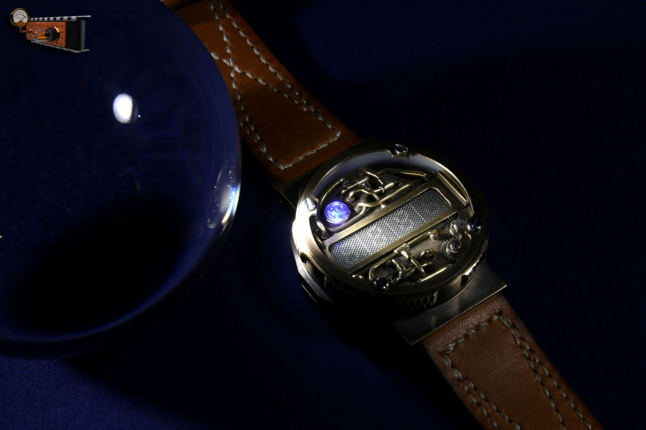

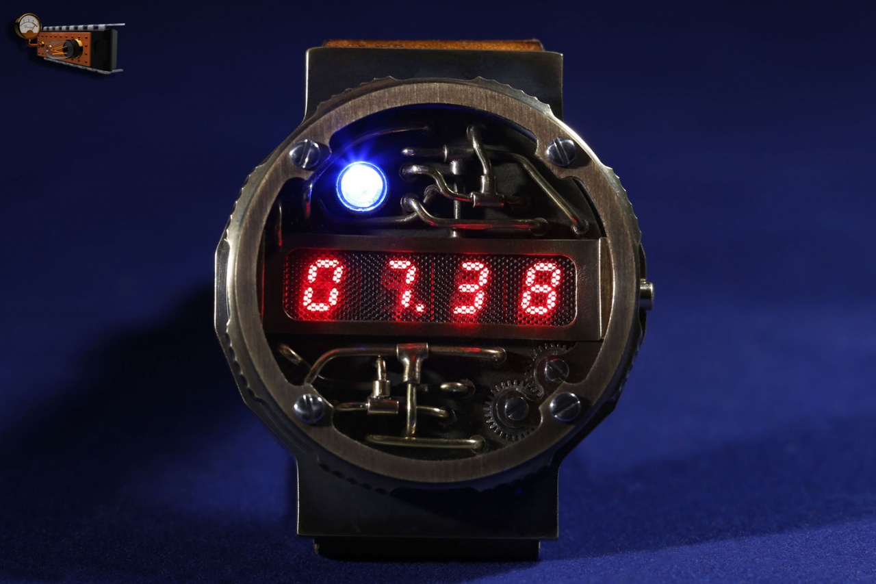

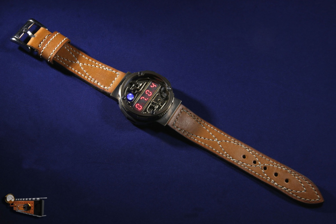

Далее привожу корпус в надлежащий вид, собираю часы и на этом работа завершена.
Вот то, что получилось в итоге.
ID:	2721969 Нажмите на изображение для увеличения
ID:	2721970 Нажмите на изображение для увеличения
ID:	2721971 Нажмите на изображение для увеличения
ID:	2721972 Нажмите на изображение для увеличения

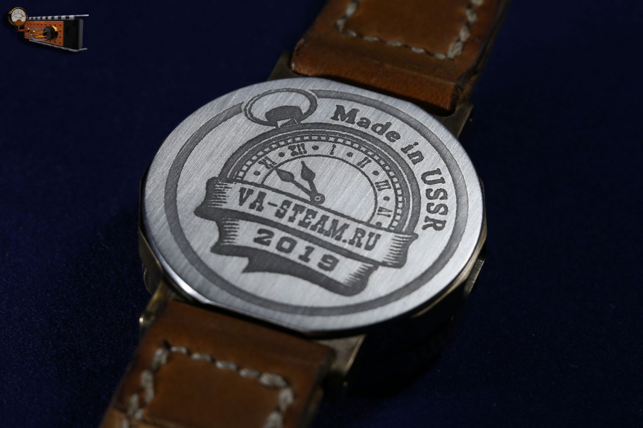

Шикарное изделие! Особенно порадовала надпись на задней крышке! Правда жаль что не на родном языке... Но это не критика, а вопрос личного восприятия прекрасного!
Успехов в творчестве, и побольше плодов!
