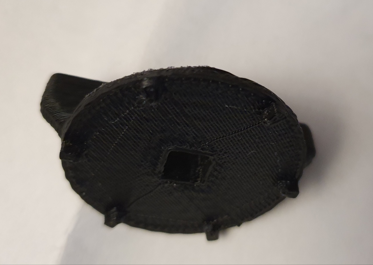

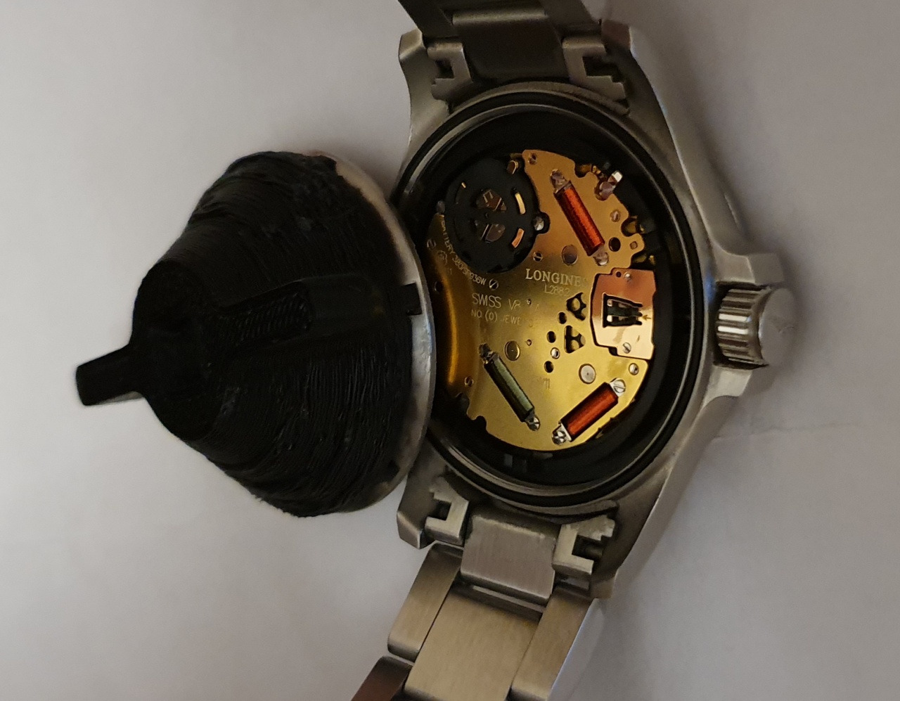

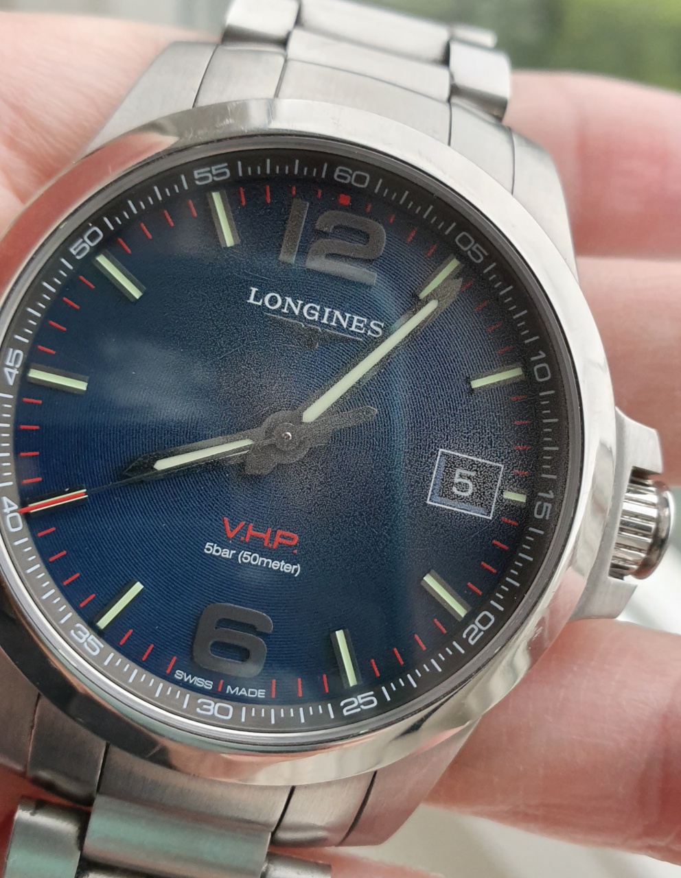

Часы были приобретены в подарок мужу прошедшей зимой, сейчас стал появляться конденсат на внутренней поверхности стекла. Он то появлялся, то исчезал последние несколько дней, после того, как муж попал в проливной дождь. Стало ясно, что внутри поселилась вода, которая, меняя агрегатное состояние, так и будет там внутри путешествовать
Мысль о сервисах Свотч Груп вызвала грусть - даже ремонт дорогих Омег, оказывается, долгая и мучительная проблема, а тут ещё не понятно, что и от чего... Вот зря Лонжин на водозащиту поскупились. А ведь я когда-то случайно и с водозащитой 30 у женских Лонжин без последствий сплавала..

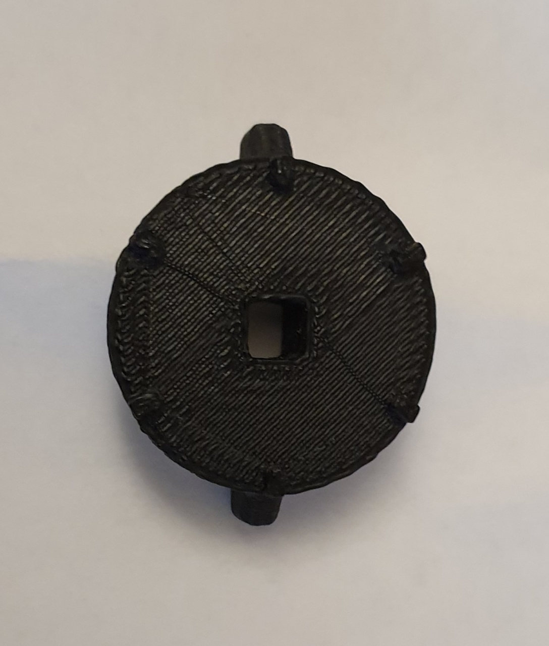

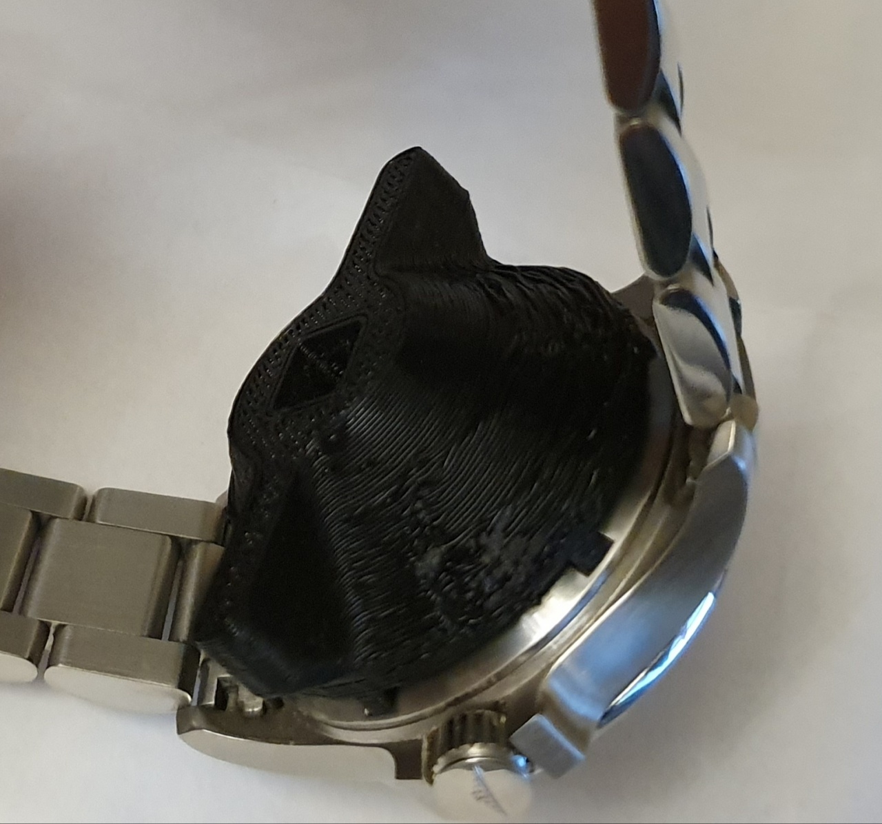

Итого, сегодня муж напечатал на 3d принтере открывашку для задней крышки, 45 минут печаталось это страшноватое снаружи чудо из пластика. Сейчас опробовали функционал - работает, крышка открылась, пластик не царапает крышку. Даже сразу запотевание ушло. Но муж сказал, надо будет потом на солнце минут на 10 для просушки положить, а пока закрыл. Будем ждать солнца.
Интересно, из-за чего такое случилось, может кто-то такое уже видел. Надеемся, просушка поможет. И есть ли тут подводные камни?
Если будут соображения, поделитесь, пожалуйста.

Не ждите солнце ! Даже хорошо , что не положили на солнце . Откроите крышку и пусть так и лежат часы в сухом не пыльном месте , сутки.

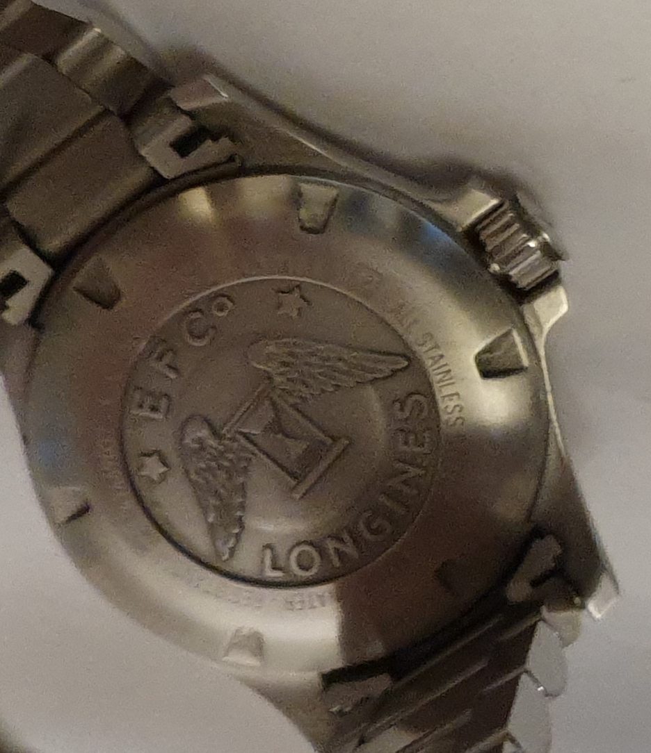

Ещё такой момент- по мнению мужа, крышка часов была перетянута. У него все вообще хорошо и с руками, и с головой - в плане технического образования и умения руки применять) но он больше по более крупным железякам - авто и станки. Так вот, он сравнивает, например, если так затянуть масляный фильтр, то он будет пропускать. И также он думает, что из-за перетяга резинка, вложенная в часы, может не держать.
Насколько вообще возможно, что крышка перетянута была? Или, может, у часов так и затягивают?

Дело, вряд ли, в скупости.Там и так все очень просто. У меня ,как это не банально, впечатление,что ,все же, были манипуляции с головкой под дождем. Просто, больше не откуда! Ну да ладно! Что уж теперь гадать?
Чтобы грамотно закрыть часы вам нужно будет нанести на прокладки (под крышкой и в головке( а есть ли она там? может просто забыли поставить? Маловероятно!) ) силиконовую ,смазку, которая поможет вынести дальнейшие удары стихии.
Кто и как это проделает -это Вам решать.

Усилие при закручивании крышки особо не регламентируется . Его определяют геометрия корпуса, самой крышки и прокладки Т.е. заворачиваем до контакта крышки с корпусом.И при этом прокладка оказывается сжатой должным образом.

Большое спасибо, уважаемые форумчане, всё понятно, про силиконовую смазку тоже!
Сообщение от Odissey Посмотреть сообщение
Привет!
Вот под этим дождём вряд ли, все же надо быть глубоким оригиналом, чтобы в дождь стеной и ветер, с трудом удерживая вырывающийся и уже бесполезный зонтик, ещё что-то шерудить с часами Может раньше что-то было, хотя мало ли, может вот такой затейник
Вообще он сказал, что потом ЗГ туже стала по сравнению с тем, когда он первично настраивал часы. Сейчас вроде всё снова нормально... А так, поскольку это не ГМТ, то и особого функционала у ЗГ нет...

Сейчас лето, жарко. Окна открыты. Если на улице дождь, т.е. влажность 100%, то, в точности такая же влажность и в комнате. Поэтому "сушить часы" нужно. естественно, в тени, но тогда, когда влажность воздуха в районе часов (ее можно посмотреть в инете) снизится, хотя бы, до 50-60%.
Проще, однако, высушить часы обычным феном для волос, только без фанатизма - не перегревая - положите рядом термометр

Феном не стоит - механизму пыль ни к чему. Да и греть не надо. Обычно хватает часа с открытой крышкой в комнате. В тяжёлых случаях - вынуть механизм из корпуса. В идеале - репассаж, но владельцы тратиться не желают. А вдруг пронесёт.

А бывает репассаж кварца, да ещё и электронного?
В значительной части пугает длительность всех процедур (30-45 и более дней), особенно когда сам многое можешь и сам (и любишь это делать) , если что, перед собой в ответе.
