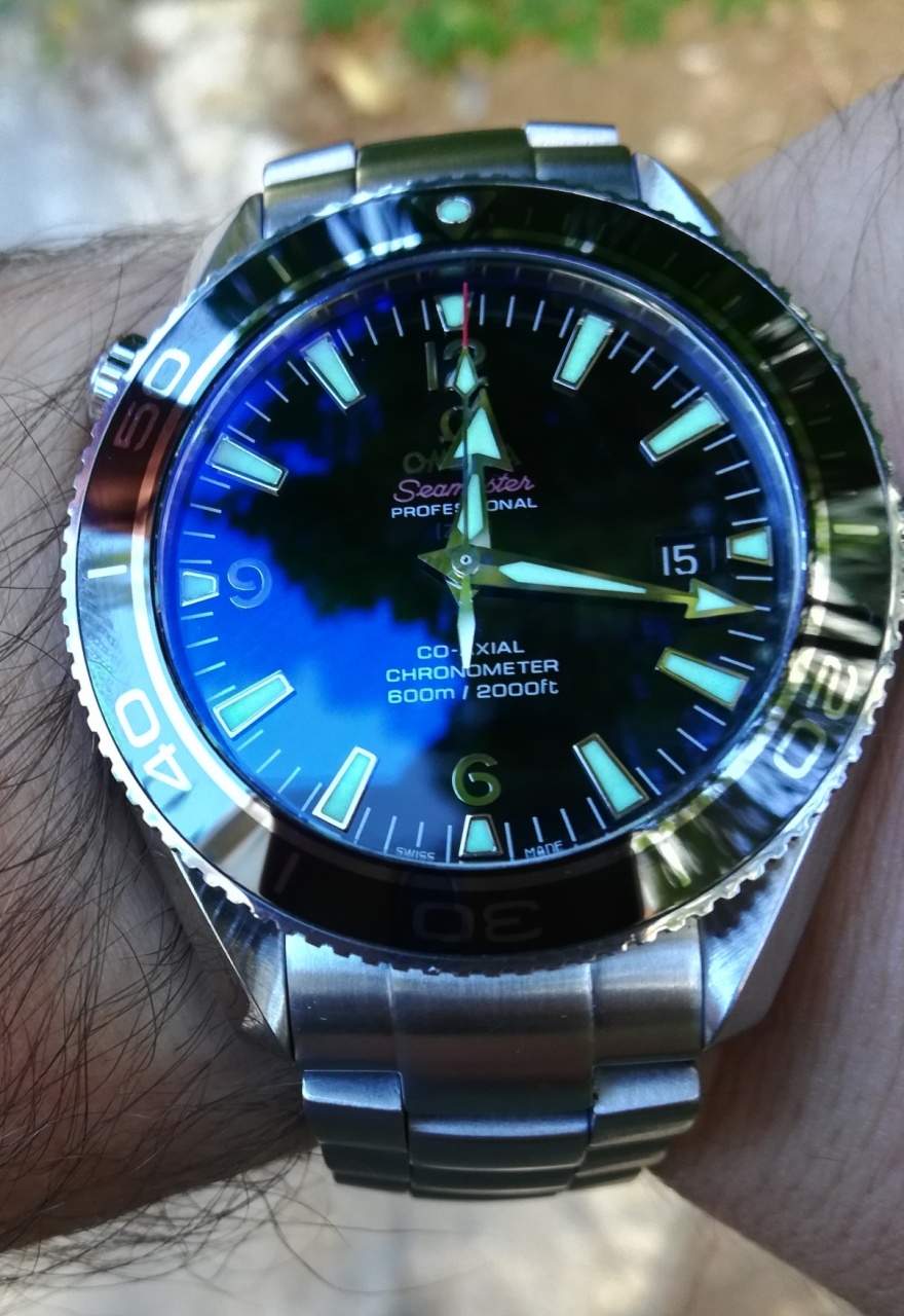

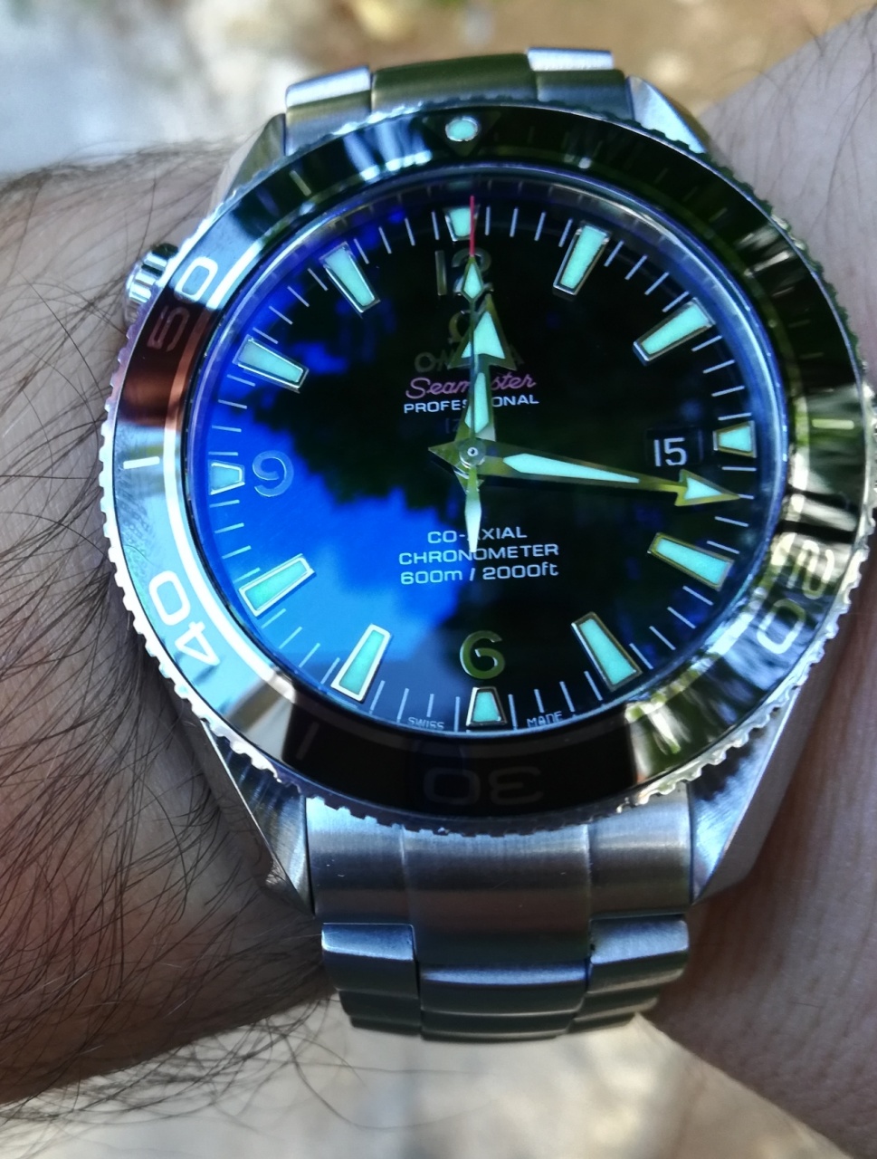

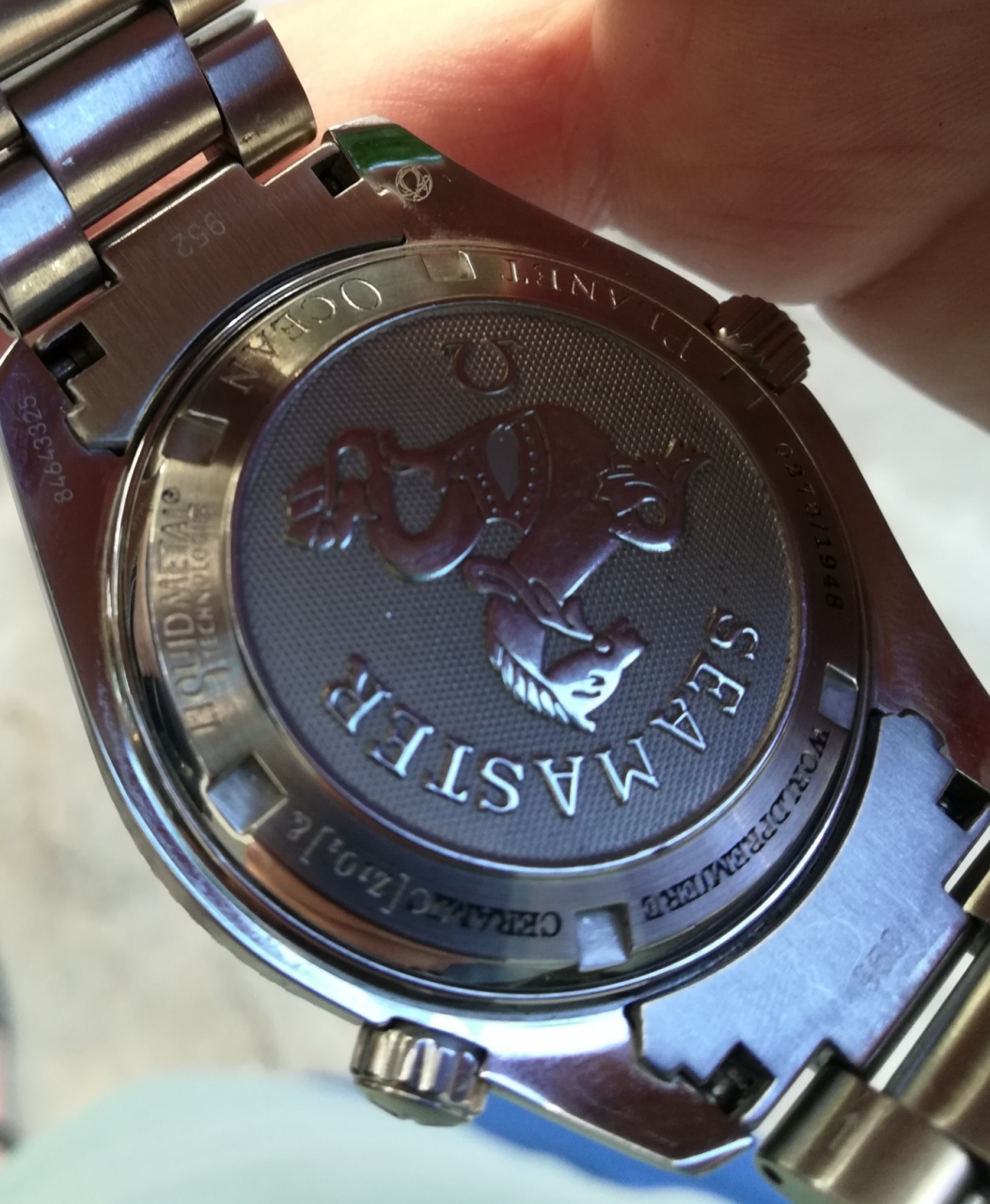

Предлагают приобрести planet ocean без документов. Безель на 240 щелчков, ЗГ работает четко, дата переключается ровно в полночь очень четко, смущает только метка на 6 часах, такое впечатление что наклеена кривовато. Фото пока только такие. По серийнику вроде как 2008 гв, судя по потёртостям на браслете, похоже на правду.

Судя по тому, что вы пишите 2008 год, с моей точки зрения оригинальность этого образца под большим сомнением.
В 2008 году, если я не ошибаюсь у моделей линейки PO был другой безель, тут вставка на безеле больно похожа на новые модели часов.
В целом есть статья, с хронологией всех выпускаемых моделей Omega PO, можете туда посмотреть и сравнить.
https://www.ablogtowatch.com/planet-...rn-dive-watch/
Но думаю, тут есть более компетентные в этом вопросе люди, может они подскажут

Реплика из "сыромятного железа"с корявым воспроизведением (копированием) и кривым концом секундной стрелки. ЖОПА, а не реплика.

Спасибо всем за ответы, если не затруднит, так для общего развития, можете более подробно оассказать, какие именно косяки выдают подделку. Кроме стрелки конечно (её теоретически могли в сервисе погнуть). Я нашёл, как мне кажется, слишком сильно утопленную жемчужину.

Фото без бликов бы увидеть еще

Если часы действительно 2008 года рождения (кстати, как Вы это установили?), то откуда такие надписи на крышке? Технология Liquid metal была анонсирована Омегой в 2009-м. И почему надписи такие корявые и наползающие друг на друга?
Фото, конечно - жесть. Надо постараться, чтобы сделать такое бликующее мыло. Обычно такие шедевры - на Авито и всяких мусорных сайтах.
Я бы не связывался.

По поводу серийника - взял отсюда:
http://clockmaker.com.au/rolex_serial_numbers.html

В этой таблице - лишь предположения, исходя из того, что Омегой выпускается около 3млн часов ежегодно. Предположения. Там так и написано.
Это не показатель глянцевый безель был ещё на моделе Seamaster Planet Ocean Liquidmetal 222.30.42.20.01.001 - ограниченная серия из 1948 экземпляров, созданная на базе Planet Ocean первого поколения 42 мм. Это была первая Omega с керамическим циферблатом и вставкой из лицевой панели Liquidmetal, о чем свидетельствует гравировка «Мировая премьера» на задней крышке корпуса.
