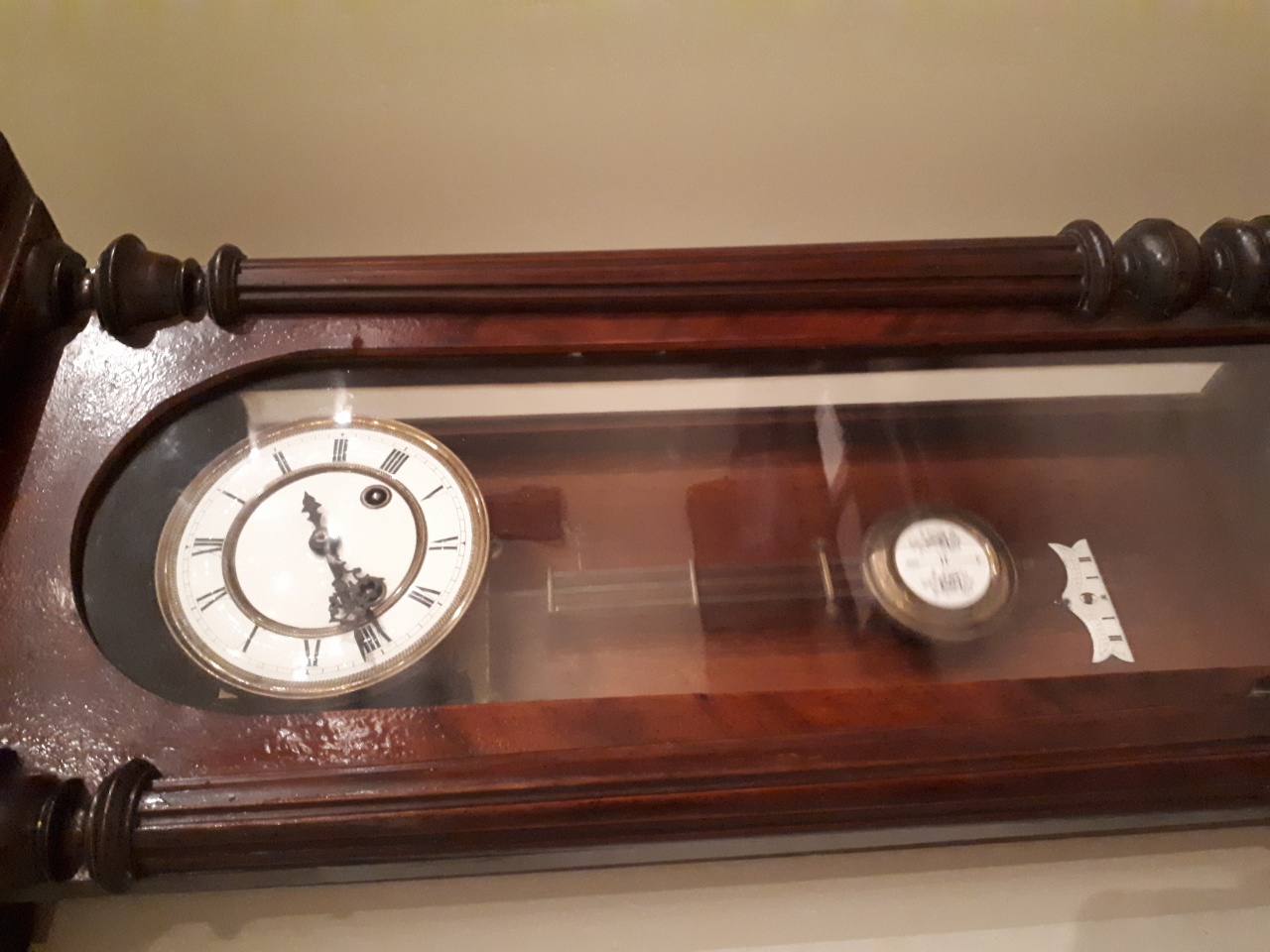

Сильно ли портиться пружина если ее вставить без моталки в барабан?
Настенные часы. Новая пружина. Если ее вытаскивать из барабана раз в пару лет, для чистки, а потом опять вставлять руками, она деформируется? Не хотелось бы что бы она возвышалась виток над витком, если ее на поверхность положить и посмотреть.Или же необходимо покупать моталку всем владельцам настенных часов. В часовой мастерской сразу наотрез отказываются только вставить пружину без сборки и разборки часов.
Спасибо.

На самом деле пружина теряет ровность в плоскости. Поэтому в барабане находится не в «невесомости» относительно дна и крышки барабана, а начинает затирать о них а) царапая их и б) создавая трение что равно потере запаса хода.
Так же это может уменьшить амплитуду, что ведёт и к неточности хода и неизохроннасти механизма.
НАДО МОТАТЬ МОТАЛКОЙ.

Это зависит от пружины. Есть пружины которые достаточно легко деформировать с первого раза. Есть пружины которые даже сознательно деформировать не просто. Современные пружины как правило меньше подвержены деформации. Есть моталка - используйте ее, нет, мотайте руками. Только аккуратнее - в лоб может прилететь не по детски. С моталкой в этом отношении проще и безопаснее. Скажу только что способ оформления хвоста может сказаться на качестве хода куда больше чем деформация пружины на одну ширину.
Нисколечки! Т.е. совсем не деформируется.
Сообщение от wf112018 Посмотреть сообщение
Пружина теряет жесткость со временем.
Ничего подобного. Модуль упругости стальной детали, т.е. ее жесткость не зависит от времени эксплуатации. Измениться может форма детали, но не свойство материала, из которого деталь изготовлена.
Сообщение от Anth Посмотреть сообщение
Жлобы какие)))
Не могу согласиться в уважаемым Антоном.
Пружина теряет ровность по совершенно другой причине!
Любой мастер, который осуществлял первый ремонт габаритных часов сталкивался с такой неисправностью, как выпадение крышки барабана, что возможно только при принудительном выдавливании крышки из барабана пружиной.
Ясно, что на заводе пружины вставляют в барабаны моталкой, что не может нарушить плоскостность пружины.
Поэтому такие пружины ИЗНАЧАЛЬНО были "неровными".
Квалифицированный мастер никак не сделает из ровной пружины "неровную" - разве что, по неосторожности, весьма упитанный мастер потопчется на ней ногами.
