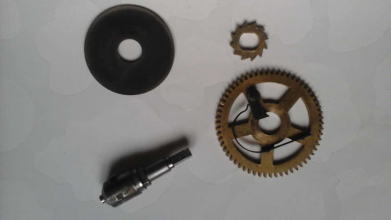

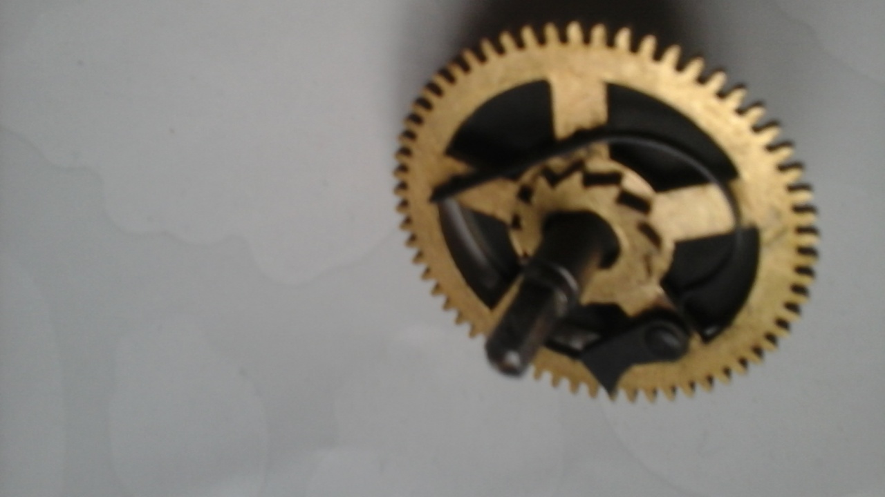

Уважаемые форумчане! Помогите, пожалуйста советом. Мне отдали настенные часы ОЧЗ без боя, предположительно 1968 года, на корпусе клеймо не читается, на задней планке механизма есть только заводское клеймо ОЧЗ. Часы после промывки и смазки идут 2-3 минуты и останавливаются. Я обратил внимание, что заводное колесо немного перекошено, после полной разборки выяснил, что шестренка сильно люфтит на оси. Отверткой я поддел храповое колесо и снял, снялось легко. Потом я понял, что зря я это сделал, думаю, храповое колесо должно как можно плотнее прилегать к шестеренке и не давать болтаться звездочке. Посоветуйте, как можно храповое колесо прижать к звездочке и зафиксировать ее, чтобы не болталась. Фотографии разобранного колеса прилагаю.

Сообщение от FominGrisha Посмотреть сообщение
Надеть на ось до упора и расклепать юбку на оси.

Большое спасибо! я практически так и сделал, одел храповик и керном прошелся по юбке оси, люфт звездочки пропал, буду собирать часы, думаю, должны пойти. Еще думаю, надо масла капнуть между храповиком и звездочкой, чтобы трение было меньше и латунь не стерлась.
