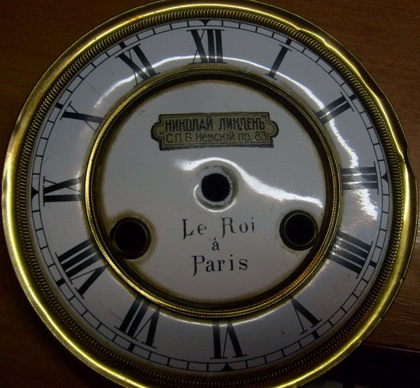

Здравствуйте, случайно "приблудился" набор запчастей ,,когда то
составлявших одно целое,-корпус, спиральный гонг, циферблат, стрелки,
маятник - все кроме механизма. Часы самые обычные - LE ROI, только гонг
помощнее и посолидней. Вопрос такой, механизмами каких производителей,
комплектовались такие часы?

Циферблат, похоже от "Мауте", а вот табличка смотрится как инородное тело. Явно не родная. Похожие таблички встречались на часах с металлическим циферблатом. Возможно их клеил торговый дом, торговавший часами.

Спасибо, просто у меня есть несколько механизмов, несколько
Юнгганс, Кинзле, FMS, вот озадачился какой поставить. А табличка не наклеена,
по моему впечатлению, это краска нанесенная на эмаль циферблата.

Можете ставить любой с прорезными платами, не ошибётесь, часы из разряда, ширпотреб.

Голосую за Кинцле )))
Вот, смотрите, в этой теме мы циферблаты обсуждали: http://forum.watch.ru/showpost.php?p...0&postcount=46
У Кинцле обычно буква S в слове Paris попроще, чем у FMS.
Да и, опять же, не каждый мех подойдет по заводным валам.

Забавно, кстати: вот этот темный ободочек по краю эмали - признак того, что хозяева, похоже, углем топились )))

У основной массы механизмов с прорезными платами межосевые растояния одинаковые, качество практически одинаковое, так что любой, который подойдёт по креплению стоек подциферблатника.
Кстати фотку гонга покажите, по нему может и производителя определим.

Именно расположение ножек крепления циферблата к механизму и даст ответ какой мех стоял. Дайте расстояния между ножками (в прямом смысле), попробую мех определить.
