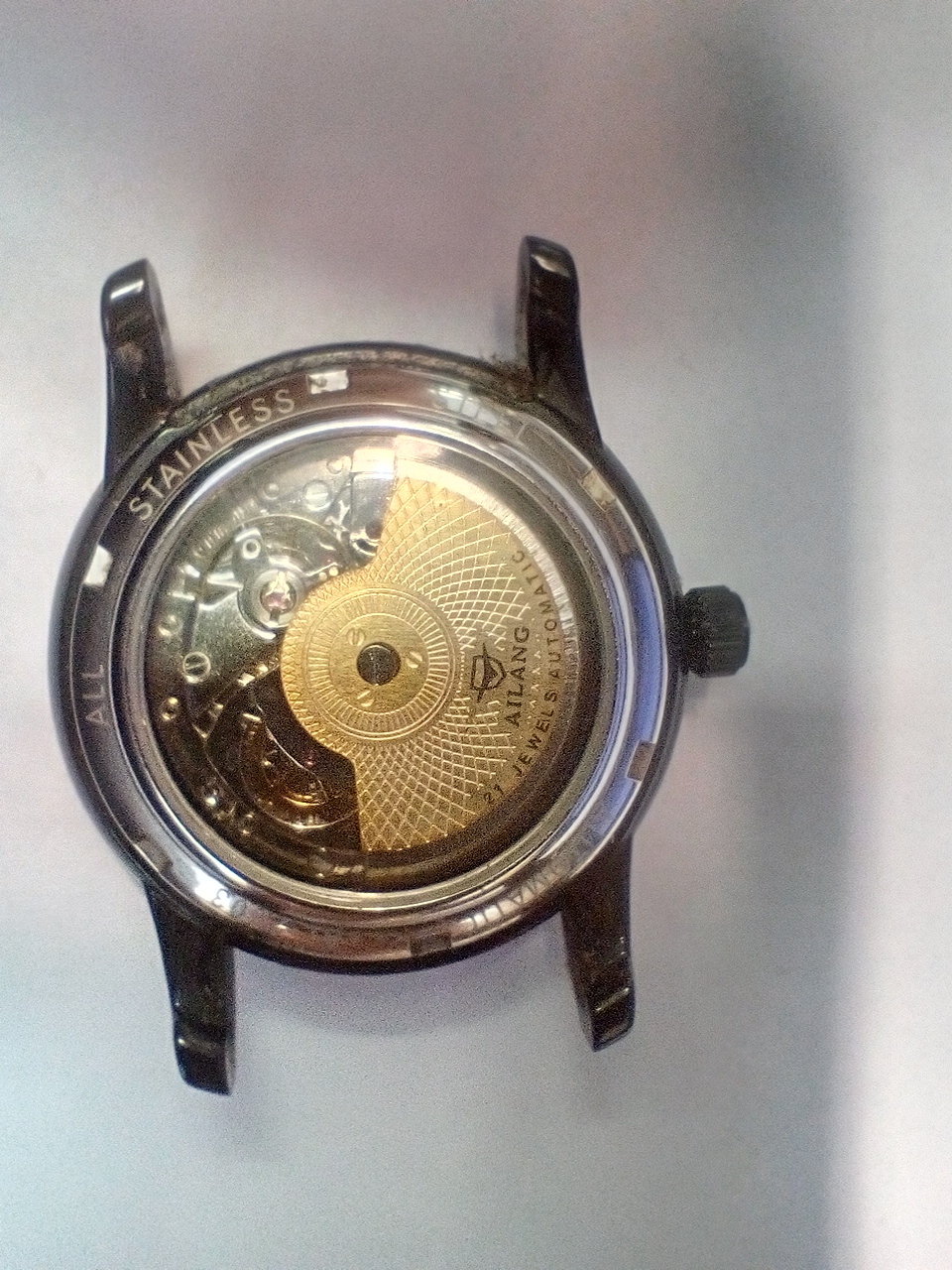

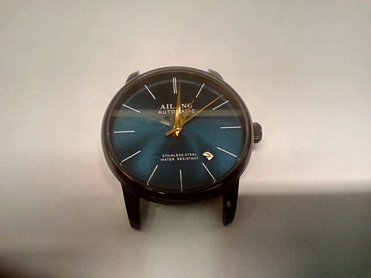

Имею китайские часы AILANG AL-2603. Механика, с автоподзаводом. Сегодня днём встали. При осмотре под микроскопом, обнаружил оборванную пружину( предположительно заводную). Вот собственно и вопрос. Сколько примерно будет стоить ремонт, ремонтируют ли вообще китайцев и стоит ли их ремонтировать? Покупал на Aliexpress за 3000р. Ходили они довольно точно.
P.S. Тока смеяться не надо.

Под микроскопом вы не увидите оборванную заводную пружину.
Она в заводном барабане.
Причин для остановки масса, мастер сделает.
Но вряд ли это будет сопоставимо со стоимостью часов.

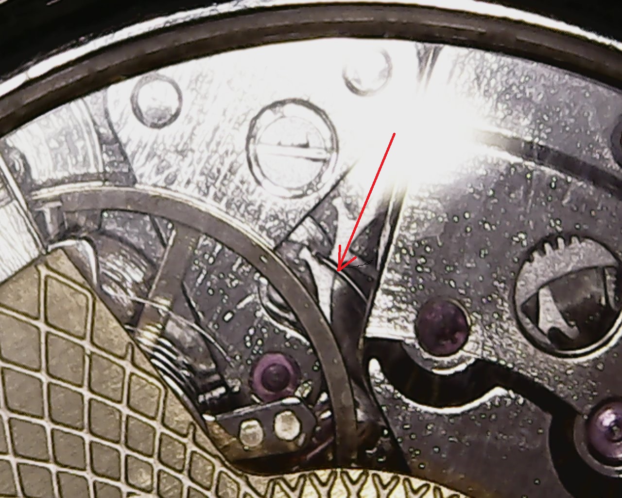

Жаль у меня на микроскопе нет камеры. Отчетливо видно конец пружины. Попробую смартом. Завтра выложу. В любом случае Благодарю за ответы.

Сообщение от Agraxrom Посмотреть сообщение
Если её отчётливо видно именно в микроскоп, да ещё через стекло задней крышки, то это не пружина, а спираль баланса.

вот фото. на маятнике спиралька вроде нормуль. а вот около маятника... торчит конец пружины...

Murmyshk Murmyshk вне форума
Регистрация: 16.06.2019
Сообщений: 14
Сказал(а) спасибо: 12
Просто вопрос
Расштивтовка волоска баланса
Вы обнаружили принудительныи стопор баланса .

Сообщение от 4MASTER Посмотреть сообщение
Это, типа, не поломка?
