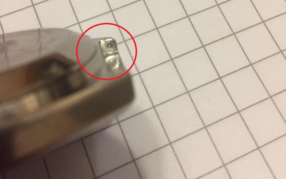

Здравствуйте, уважаемые мастера!
Достался мне Ориент.
Обнаружил в ушке обломок шпильки.
Под корень. Зацепить не за что.
Высверливание рассматриваю в последнюю очередь.
Подскажите, пожалуйста, можно ли что-то предпринять прежде чем высверливать?

Для начала попробуйте размочить грязь Покапайте бензин или WD, покачайте обломок. Обычно помогает. Если времени жаль - высверливайте.

Компрессором выдуваю

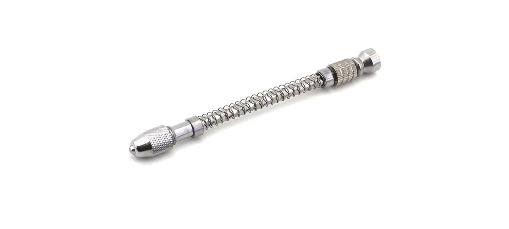

Уважаемый, Trops, будьте добры, подскажите, пожалуйста, дело в том, что один обломок вылетел после промывки, второй сидит крепко. Компрессора, к сожалению, у меня нет. Буду пробовать высверливать. Пойдёт ли ручная мини дрель как на приложенном файле?
Нет. Обломок отверткой если поддеть вращается или намертво?
Намертво держится.

Кислотой пролейте в отверстие, ортофосфорной. Вытравит ржавчину, дайте время. Дремлем и бором можно за секунды высверлить при сноровке

У меня всё получилось. Спасибо всем огромное!
