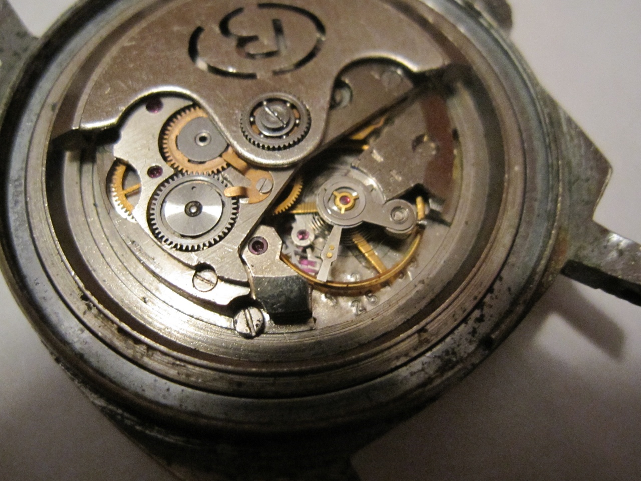

Отличается реверсивными колёсами, бОрОбаном, меньшей высотой шарикоподшипника, ну и вдобавок фаски полированые и колёса золоченые.
На фото один из первых вариантов 2416А .Сразу скажу что сектор и его винт от современной модели. Мост подзавода ещё без ещё круговой обработки. Хорошо видны реверсивные колёса в сравнении:
белое от 2416А- внутри два стальных ролика - по отзывам мастеров и собственным наблюдениям очень надёжно работают.
желтое от 2416Б-внутри пять рубиновых роликов. По идее такие муфты должны быть долговечнее и надёжнее , но на практике оказалось всё наоборот -стопорятся они плоховато и сектор часто самопроизвольно делает несколько оборотов от 1-го до 10-ти, в зависимости от "качества" рев. колеса.
