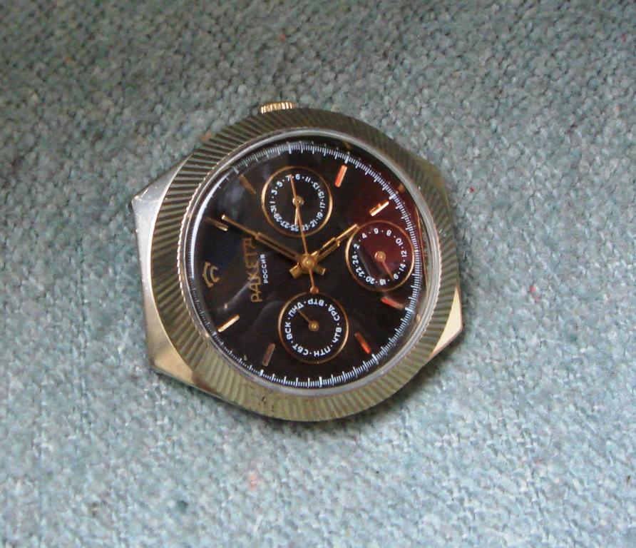

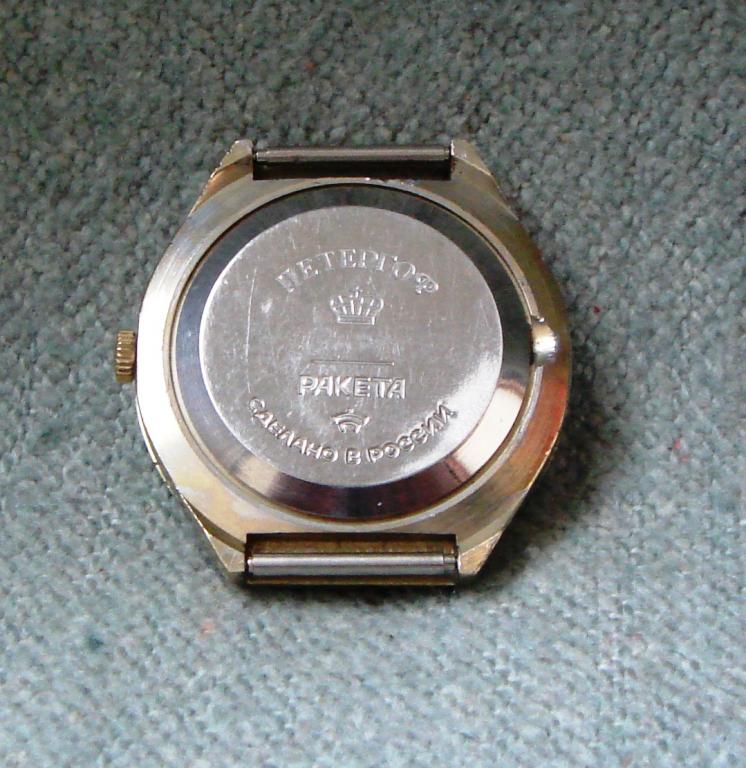

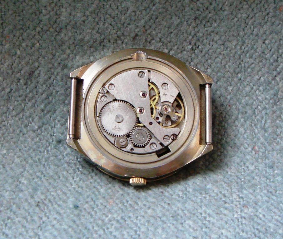

Вот такая Ракета
Всем добрый вечер и здравствуйте. Попалась вот такая Ракета. Хотелось услышать мнение знатоков. Что за аппарат, качество механизма. Не совсем понятно, как одной заводной головкой корректировать и время, и дату и день недели.

Сообщение от Александр77 Посмотреть сообщение
... Не совсем понятно, как одной заводной головкой корректировать и время, и дату и день недели.
"Крутить"зав.головку до тех пор,пока число,не совпадет со днем недели(дело это,прямо скажем, утомительное...)

У меня в подобных часах дата переводится, если в положении перевода стрелок вытянуть и отпустить заводную головку. Каждое такое движение переводит дату на один день вперед. День недели выставляется вращением стрелок.

Александр77, какие цифры выбиты на барабанном колесе? На фото не очень четко видно, но не 2628.

Часов у меня ещё нет, есть только фотографии. Снимок действительно не совсем чёткий. По-моему 26690.

Да, 26690, очень интересно...

Если не секрет, что интересно. В каталоге ПЧЗ за 2010 во временной коллекции есть аналогичные часы "Ленинград" с таким механизмом. Заявлено, что механизм с усложнениями. Вот я и хочу узнать, насколько механизм надёжен, и как много выпущенно таких часов.

Уважаемый Александр77. Механизм распространенный, "плоская Россия". Разработан и выпущен перед распадом ПЧЗ. Сколько их было выпущено я сказать не могу, на механизм ставилась такая календарная накладка вместо обычного календаря http://fotki.yandex.ru/users/asasin0611/album/134314/ . Вообще механизм надежный, но все зависит от сборки часов. Вот ссылка на такие же часы из моей коллекции http://fotki.yandex.ru/users/asasin0...207271?page=37 вот фото механизма http://fotki.yandex.ru/users/asasin0...07272/?page=37 . http://fotki.yandex.ru/users/asasin0...207267?page=37 и http://fotki.yandex.ru/users/asasin0...07270/?page=37
