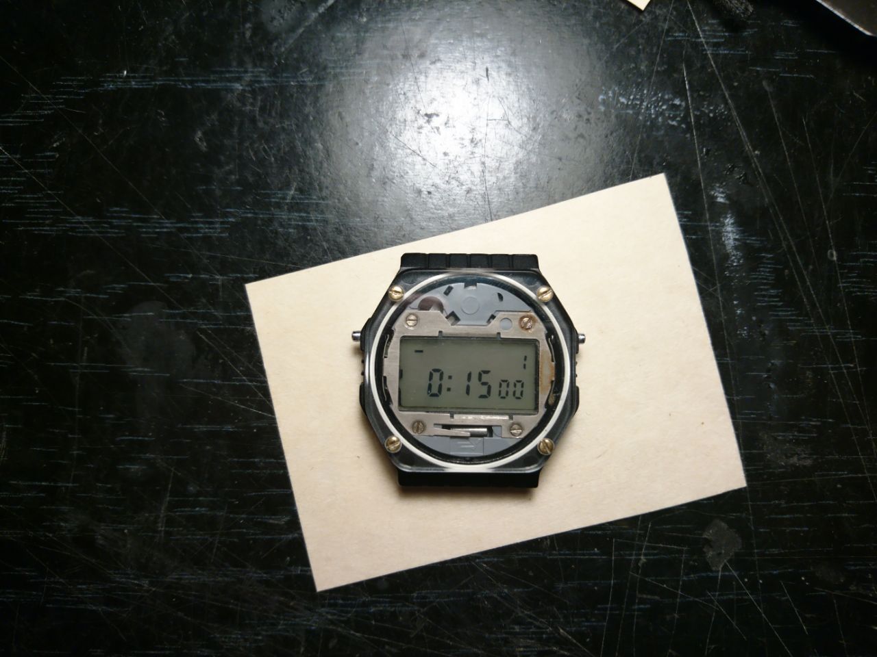

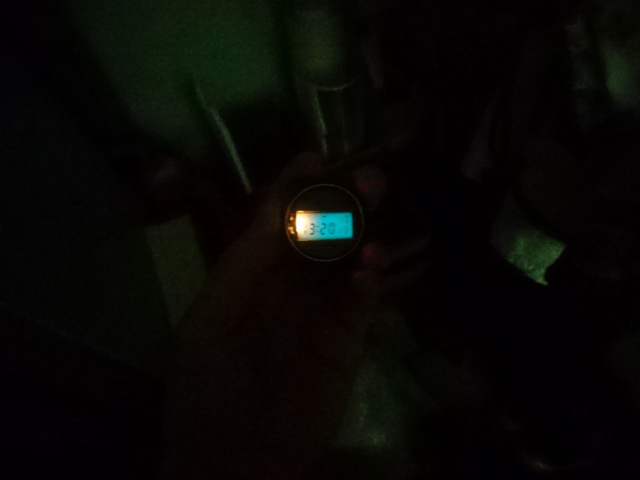

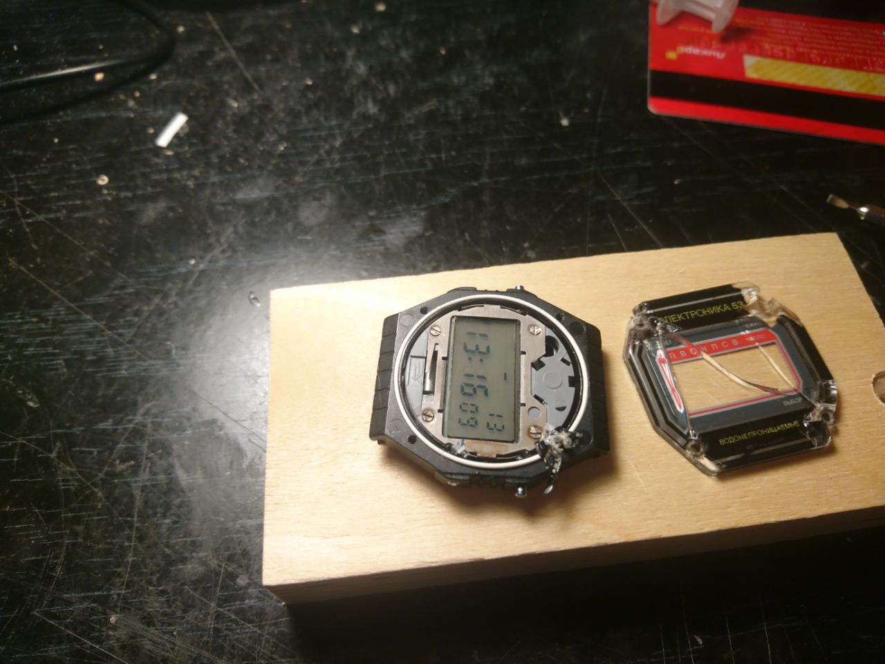

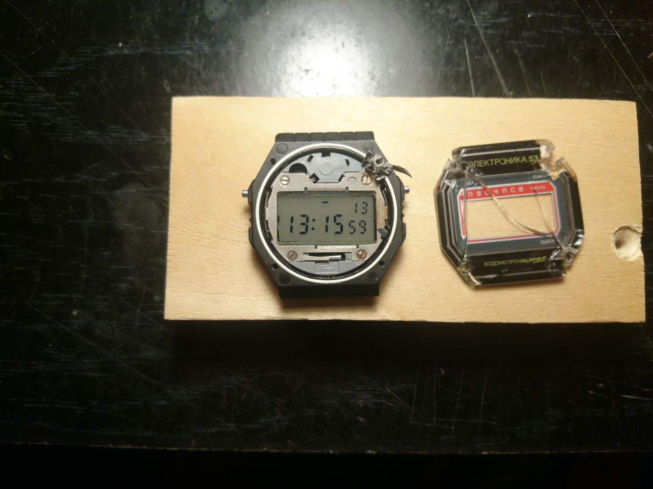

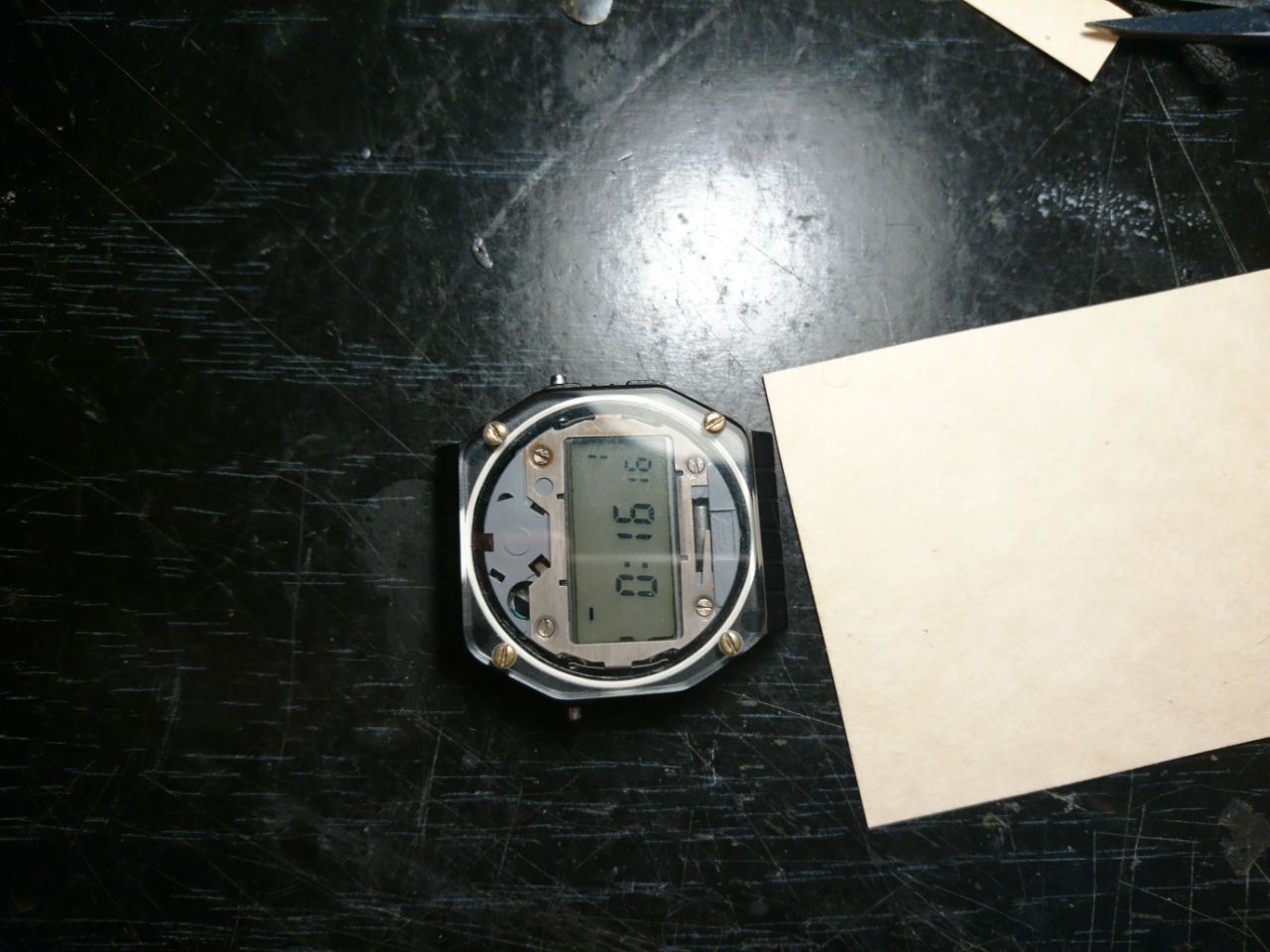

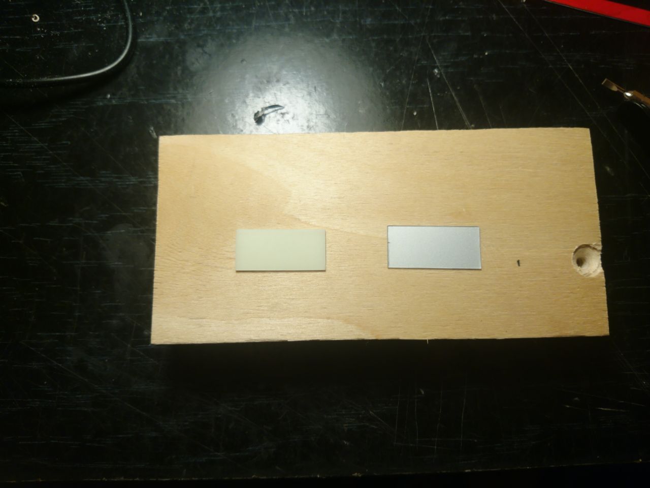

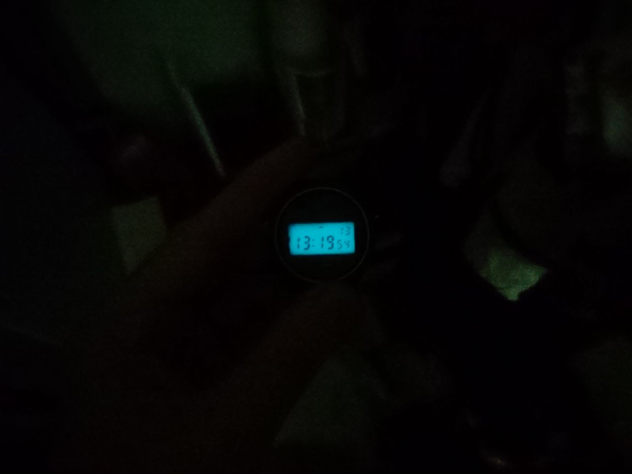

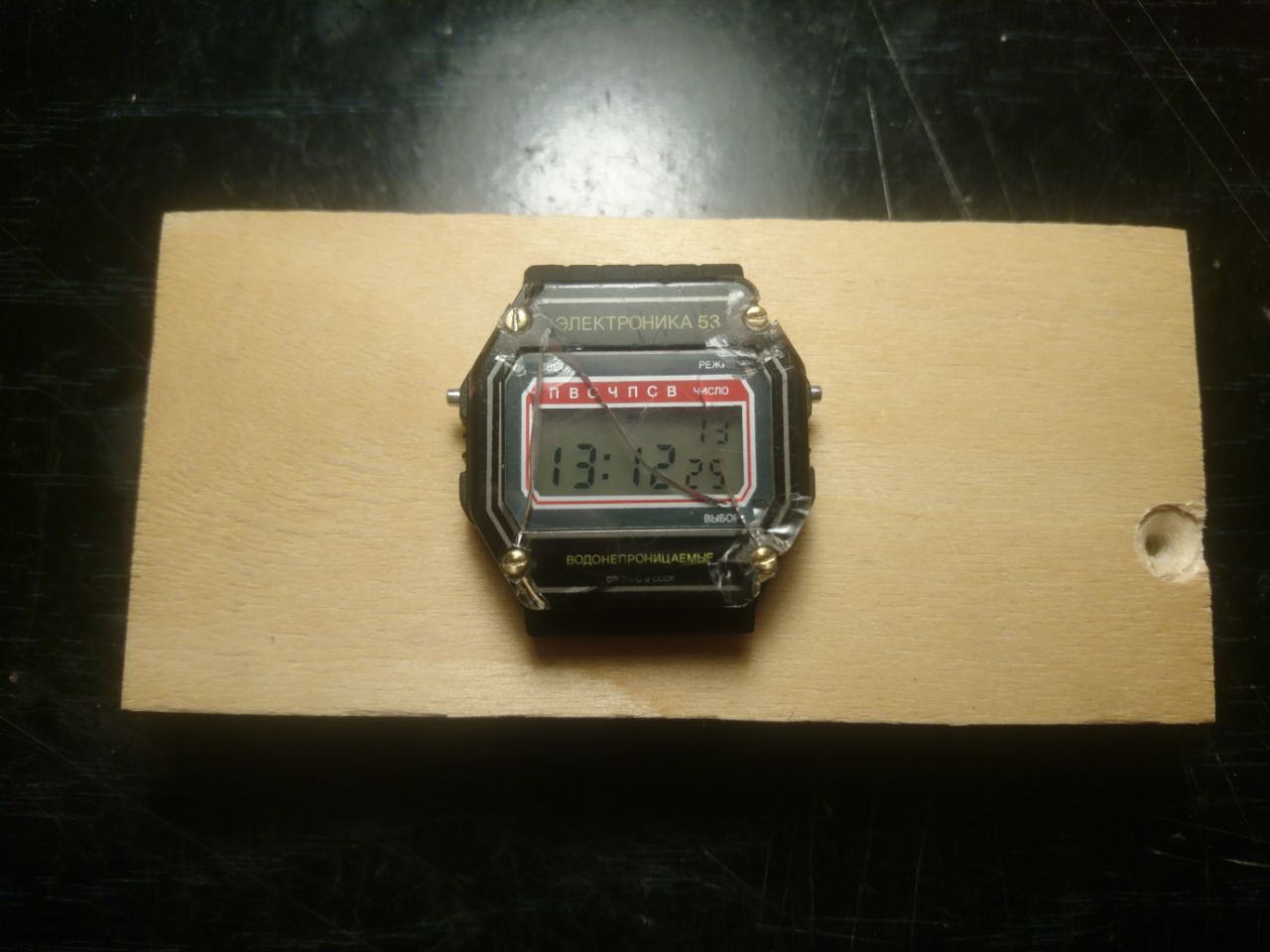

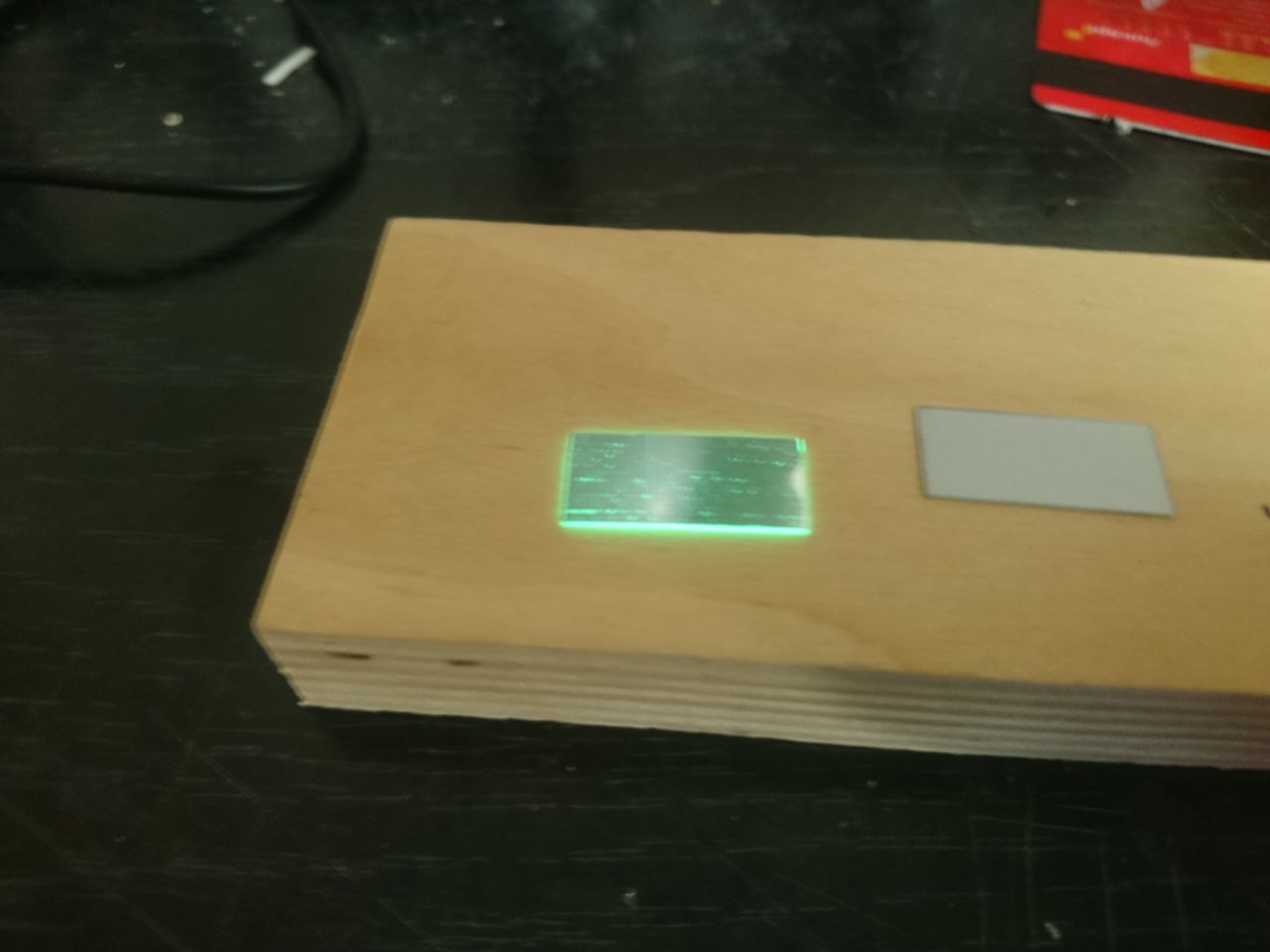

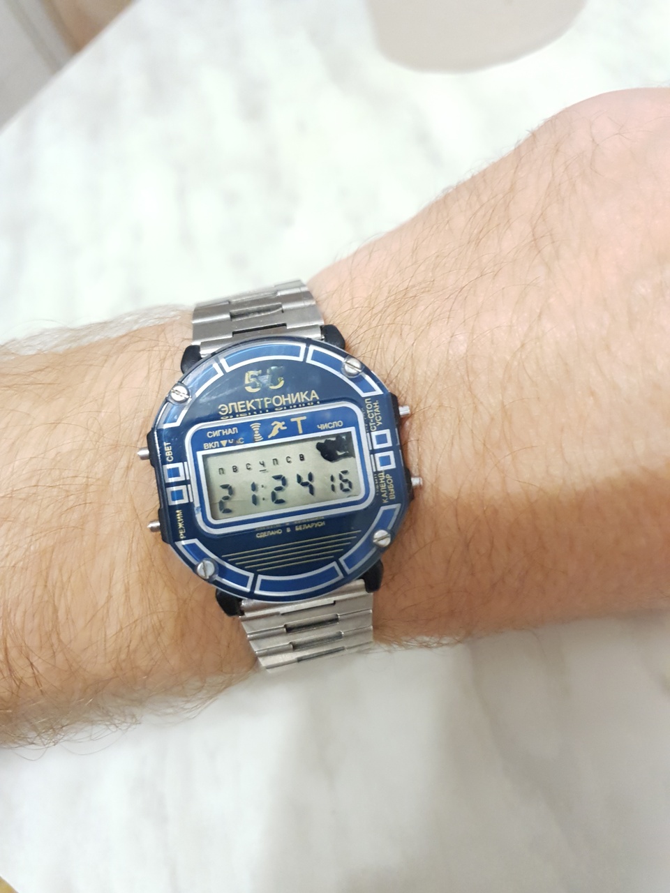

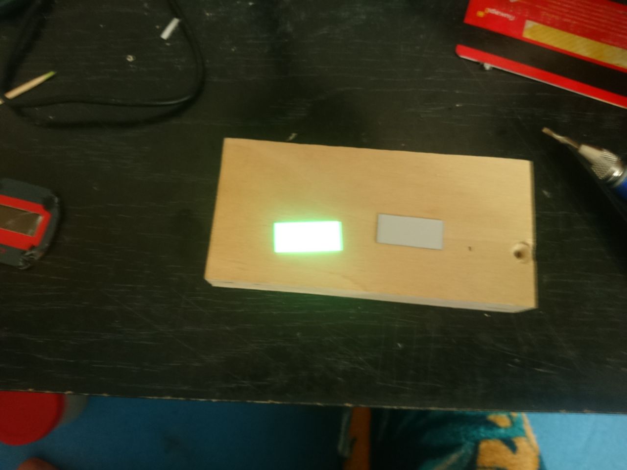

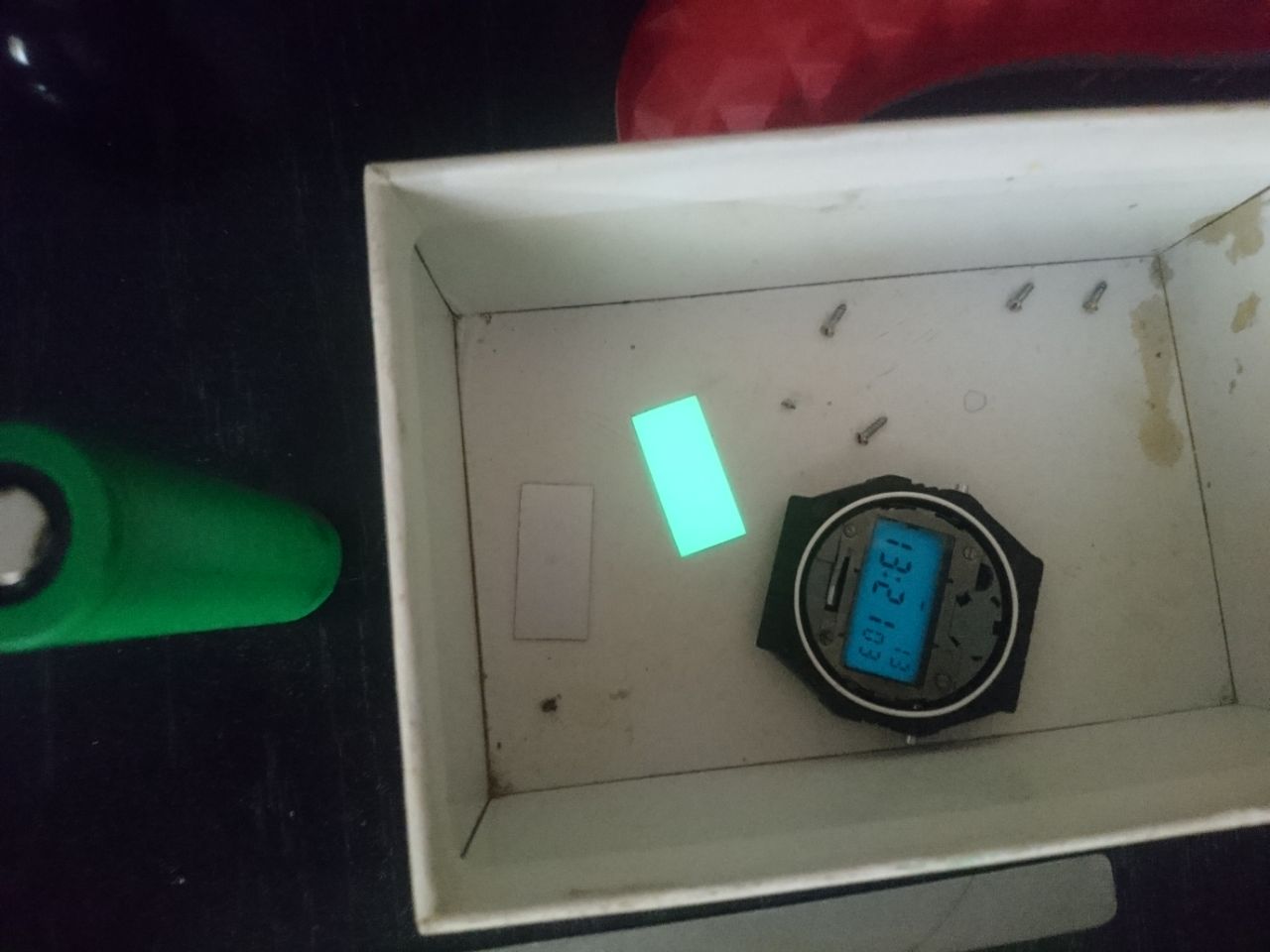

Всем привет!
Тоже решила обзавестись Электроникой 5, так как это единственные норманые часы, которые адекватно отображают дни недели и при этом не являются огромными котлами как те же касио.
На авито получилось урвать водонипроницаемую 53 в пластиковом корпусе. И подумалось мне сделать их с полностью светящимся экраном.
Примеры что получилось смотрите на фото в конце поста (меня постигла неудача и при закручивании стекла обратно, оно треснуло, видать сказались старые раны, теперь придется вырезать новое стекло и как то его раскрашивать).
Как видите отображение цифр осталось адекватным (кроме вида сверху), фон почти такой же светлый, зато имеем светящийся в темноте экран. На фото в темноте цифры выглядят расплычато, это из за камеры, на самом деле они такие же четкие как и на свету. Суть метода в том, что бы заменить обычную отражающую подложку на люминофорную.

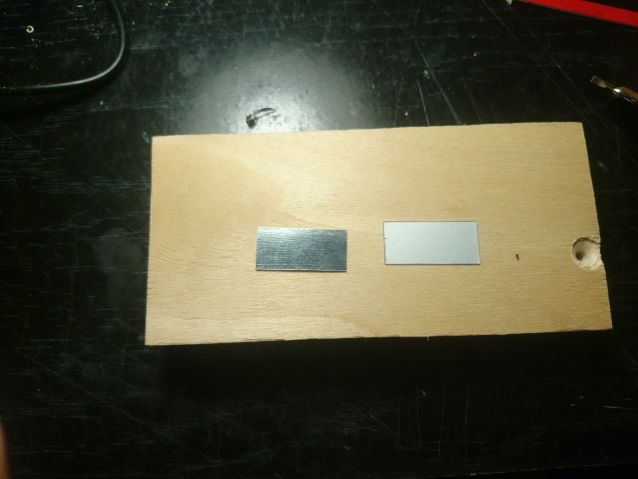

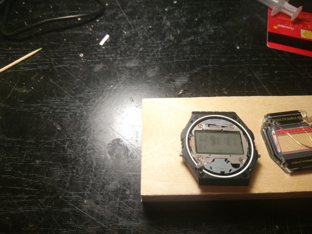

Итак, что для этого нужно:
1. Порошок лиминофора. У меня как на фото, это такой мелкодисперсный песочек, который ни в чем не растворяется, но светится если его зарядить светом. Где купить не знаю, ищите сами, этот я покупала давно.
2. Литьевая прозрачная эпоксидка.
3. Кусок чего то твердого и ровного, я использовала оргстекло.
4. Термоклей и двухсторонний скотч (именно двухсторонний, так как на его желтую защитную пленку ничего не клеится).
5. Метализированный скотч (не обязательно).

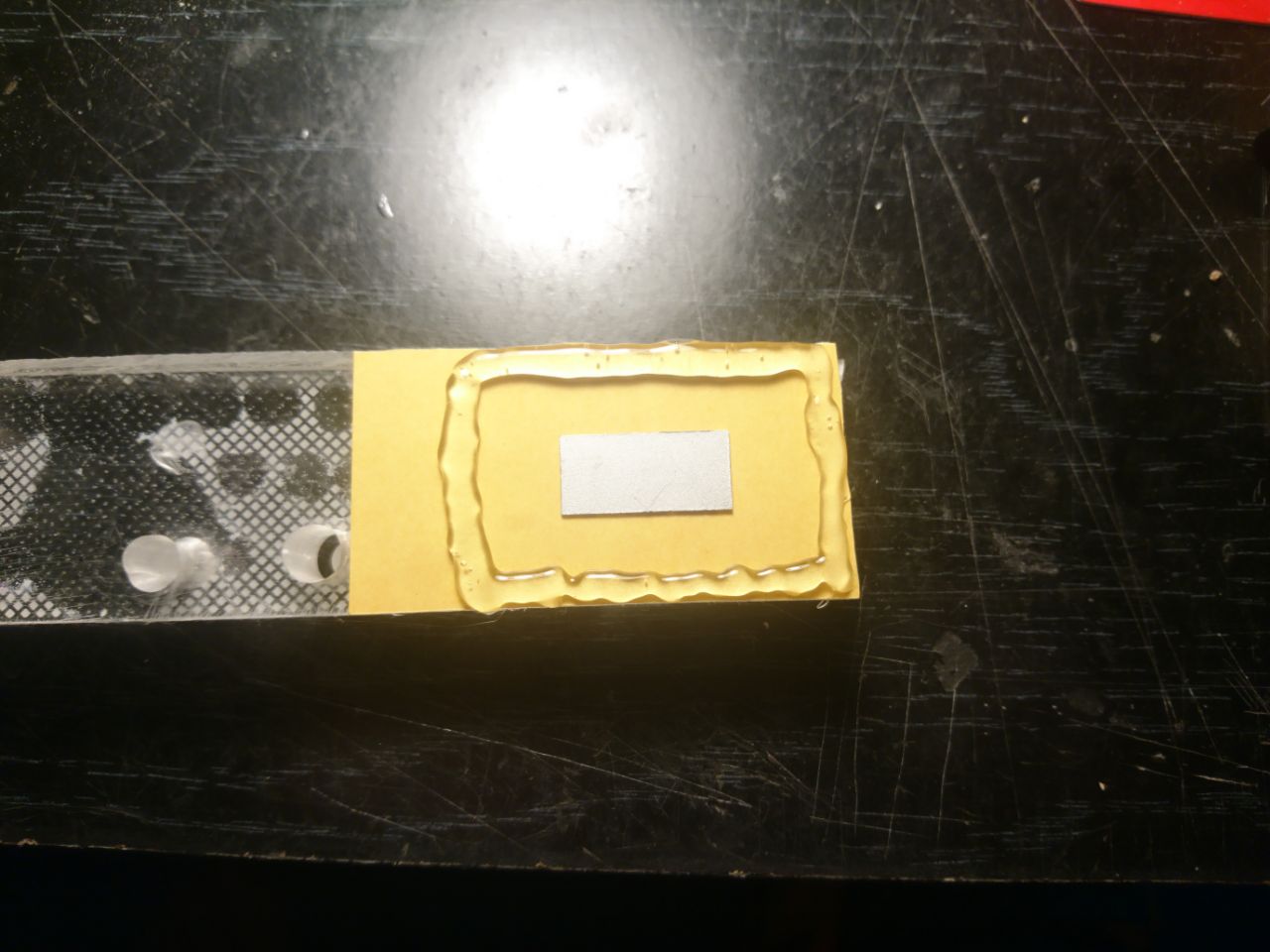

Технология:
На кусок оргстекла наклеить двухсторонний скотч, при этом сохранив желтую пленку. Далее термоклеем создать бортики будущей ванночки. Именно такого размера относительно подложки дисплея часов, как на фото, потому что из за поверхностного натяжения эпоксидка сильно поднимется к краям ванночки, а нам все таки нужен ровный лист подложки.
Развести эпоксидку (можно сразу в ванночке), насыпать порошок люминофора и все тщательно перемешать. Затем поворачивая ванночку в разные строные по кругу равномерно распределить порошок люминофора по дну ванночки.
Когда эпоксидка застынет до состояния твердой резины, акуратно! отделить ее от ванночки, обрезать ножницами по размеру с оригинальной подложкой и оставить полимеризовываться до полного отвердения под прессом между двумя кусками оргстекла (что бы она осталась ровная после отверждения).
Далее, если новая подложка оказалась толще старой (оригинальная имеет толщину 0.5 мм), то довести ее до нужной толщины на мелкой наждачной бумаге. После этого лучше одну строну закленить металлизированным скотчем, что бы свет от новой подложки отражался. Если этого не сделать, экран будет несколько темнее, чем без скотча.
Пожалуй все.
П.с. на желтые болты не обращайте внимания. Я думала, что они нержавеющие и решила их полирнуть... Кто ж знал, что совки догадались делать болты из латуни. Кнопки, кстати, тоже из латуни, если кому то нужна эта информация. Стекло конечно жалко, где теперь такое найти... Придется что то придумывать. Наверное еще попробую сделать светодиодную подстветку, что бы заряжать ими светомассу, но для этого придется уже думать что то с дополнительной батарейкой.
Заранее извиняюсь перед модераторами, фото загрузила скопом, так как не разобралась как их добавить в сообщение. Но думаю все и так будет понятно.

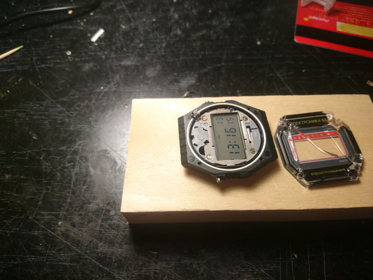

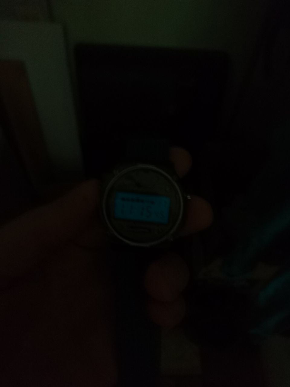

Это потому что у вас люминофора не было. А был бы у вас такой дядя как у меня, который "работает на люминофорной фабрике и у меня этого люминофора завались", то и вы догадались бы Я себе и москомпас так же осветила люминофором, компас классный, но производители почему то ни в одной модели не догадались сделать светящиеся стрелки.
Жалко, что они эти часы от 1.5 вольта запитали. Лампочка очень дохлая, люминофор еле-еле заряжает, заряжать от нее его не получится. Сейчас сделала замеры. В этой модели дно получается толщиной 2.6 мм. Если использовать элементы Cr1216, 1616, 2016 и выфрезеровать соответствующее углубление, то останется еще 1 мм толщины дна и можно будет сделать подсветку на светодиодах.
Я конечно понимаю, что здесь в основном колекционеры и у них от моих идей волосы дыбом становятся, но чего делать, раз в продаже нет нормальных часов с человеческими размерами и днями недели.
Стекло кстати выпилила. Не так уж сложно оказалось (конечно, если умеешь. А вот как его декорировать... Никаких мыслей. Хоть так оставляй, типа киберпанк

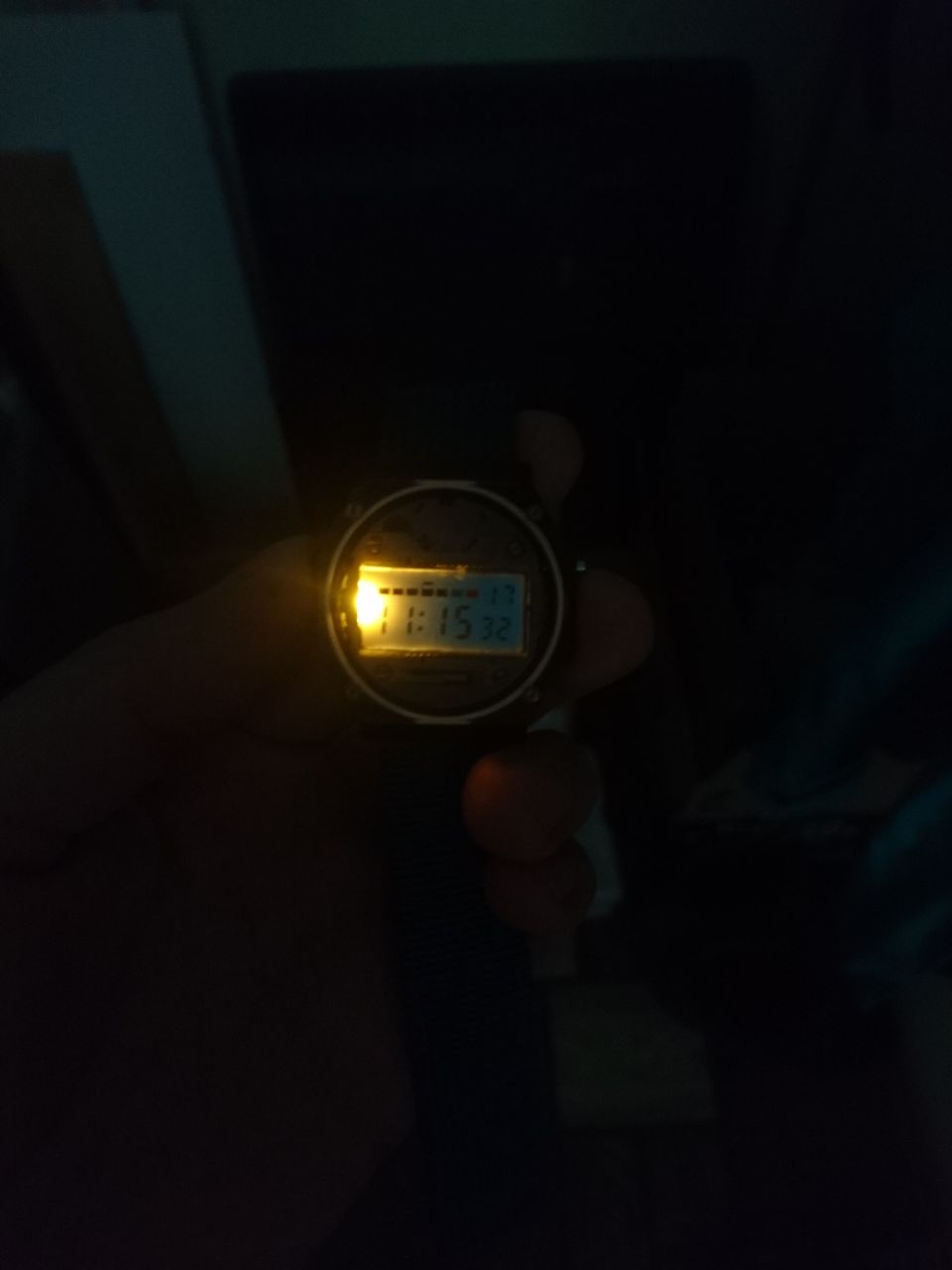

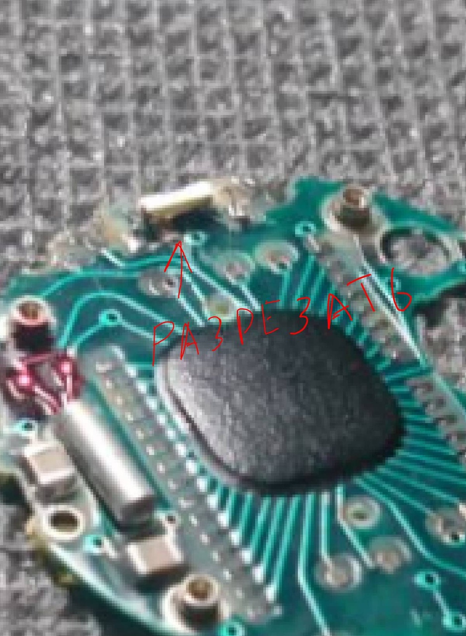

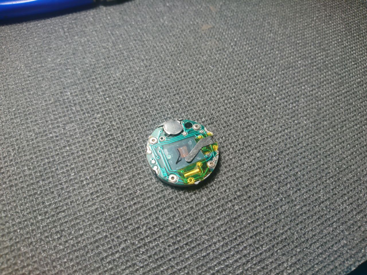

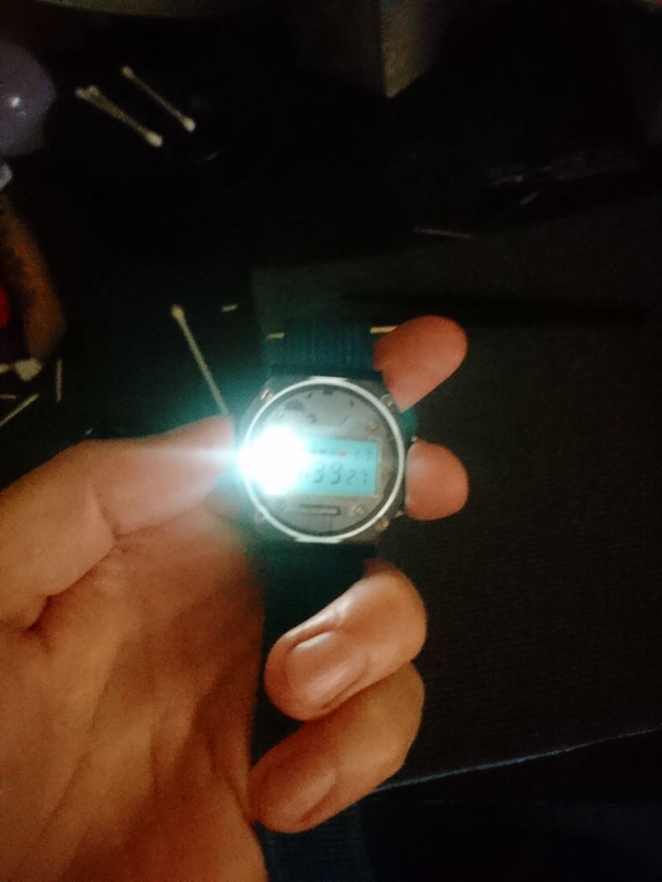

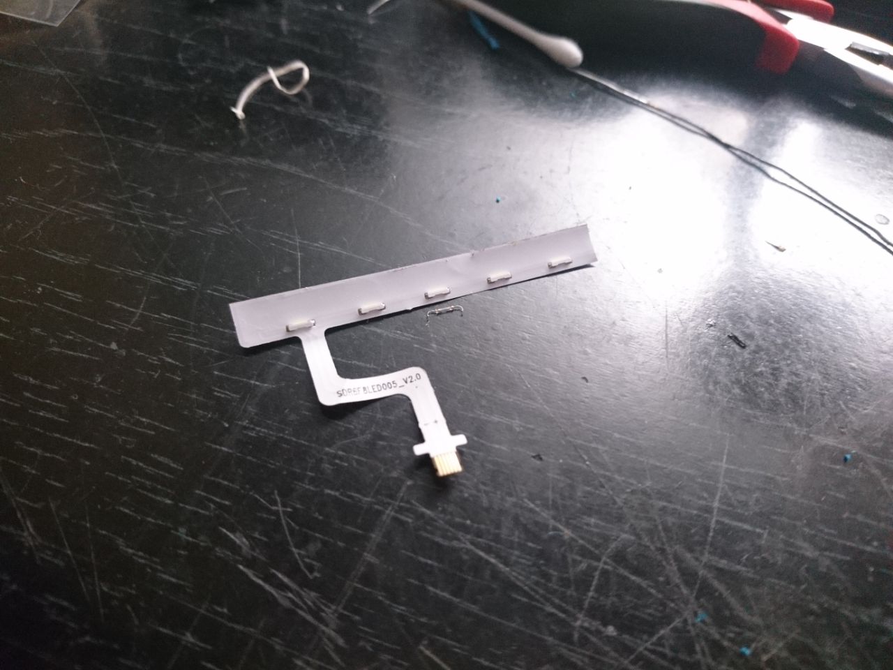

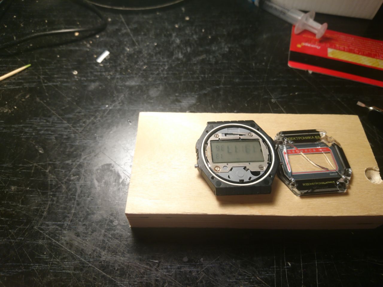

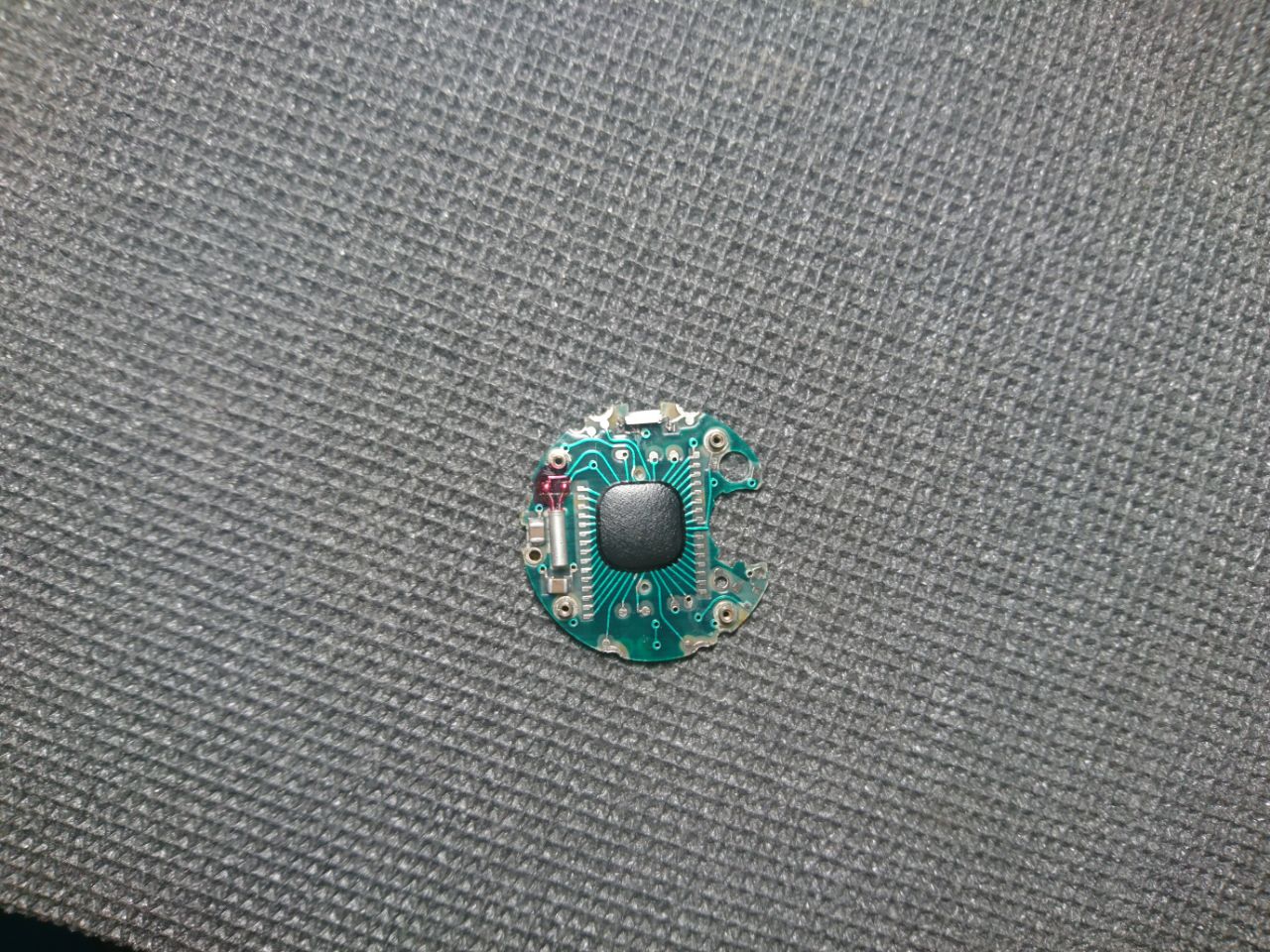

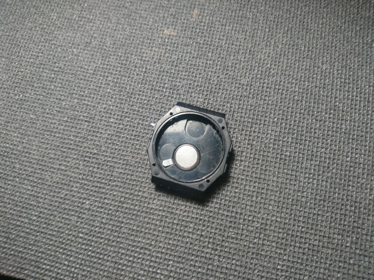

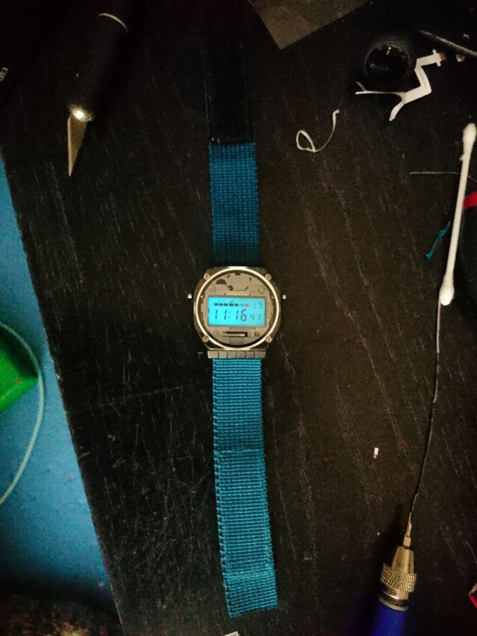

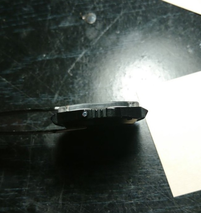

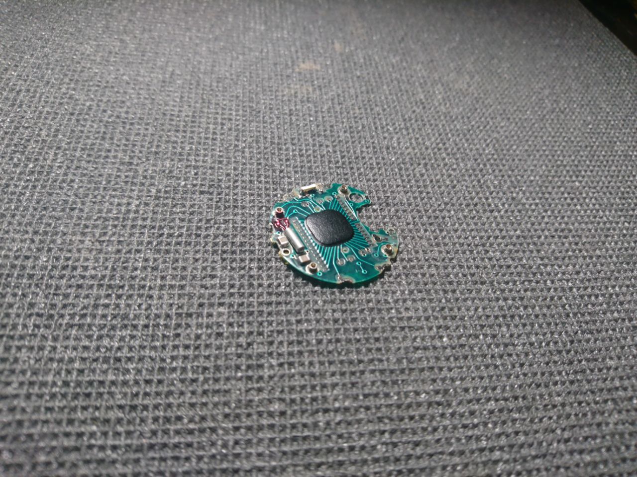

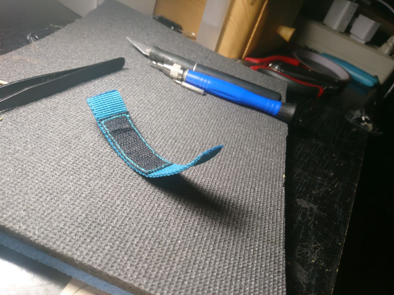

Всем привет!

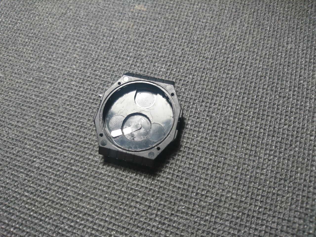

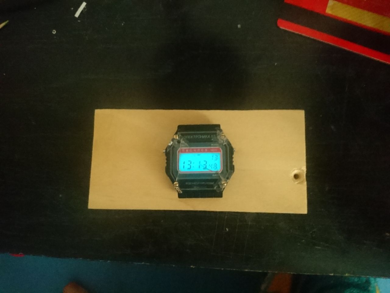

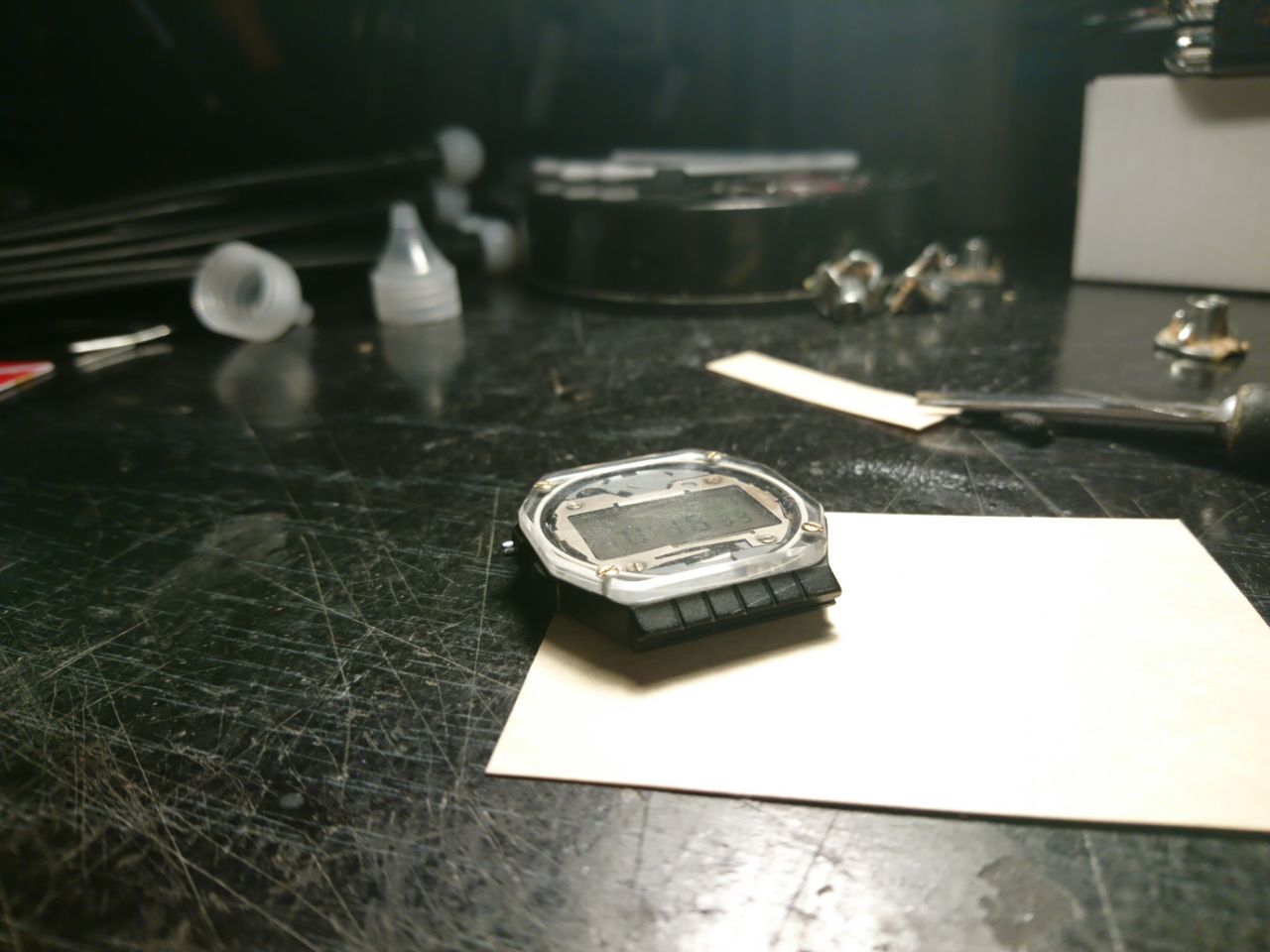

Продолжаю модернизировать электронику. Таки сделала светодиодную подстветку на отдельной батарейке CR1216 3 вольта.
Для начала сделала углубление в корпусе глубиной 1.90мм, закрепила там контакт из какой то тонкой дребедени (думаю подойдет и консервная банка). Затем подложила в углубление пленку толщиной с контакт и посадила все на суперклей. Контакт еще посадила на пластмассовый штифт (в боковую стенку углубления) через отверстие на контакте и прижгла его паяльником. Все в лучших традициях китайских технологий Этот контакт соединяется через металлическую стойку с общим проводом платы и идет прямиком через рамку на кнопку подстветки. Далее изготовила такой же контакт на плату и запаяла его на дорожку лампочки, предварительно разрезав плюсовой контакт лампочки и плюсовую шину платы (на фото показано где). Если этого не сделать, то все три вольта пойдут прямиком на плату, а нам этого не надо. Под контакт на плате подложила изолирующий скотч. Плата залита маской, но тем не менее лучше подложить скотч. Ну и самое сложное это запаять светодиод. Светодид я использовала от подсветки электронных книг. Возможно такой можно найти с старых телефонах, планшетах или где то еще, короче потрошите технику. На фото пример как выглядит подстветка книги и рядом лежит лампочка от часов. Что то большее уже не влезет. Самое сложное это выпаять светодиод с подсветки (очень аккуратно, он легко плавится) и не менее сложнее подпаять к нему тонкие волоски, а самая сложность запаять эту конструкцию на плату, что бы волоски не отпаялись от светодиода, пока вы их будете запаивать на плату. Но с десятой попытки я поняла как делать и все запаяла.
Сначала поставила белый светодиод. Он светит очень ярко и даже заряжает люминофор, но он очень слепит глаза в темноте. Поэтому решила поставить желтый. Он светит потусклее, но тем не менее все освещает и так же заряжает люминофор и даже аутентичность сохранена В любом случае это намного лучше, чем та дохлая лампочка, которая ели-ели освещала только час. На фото выглядит, будто светодиод перебивает полэкрана и ничего не видно. В реальности все отлично видно, просто я не знаю как это сфотографировать получше. С белым подстветка конечно же намного лучше, прямо весь экран освещает хорошо, но лично мне глаза слепит.
Имейте в виду, что у меня советская плата и судя по фото она не совпадает с постсоветской! Так что возможно придется отслеживать какую дорожку отрезать на плате, что бы не подать на плату 3 вольта.

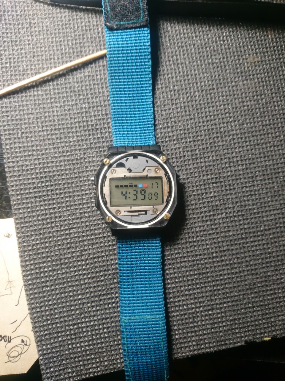

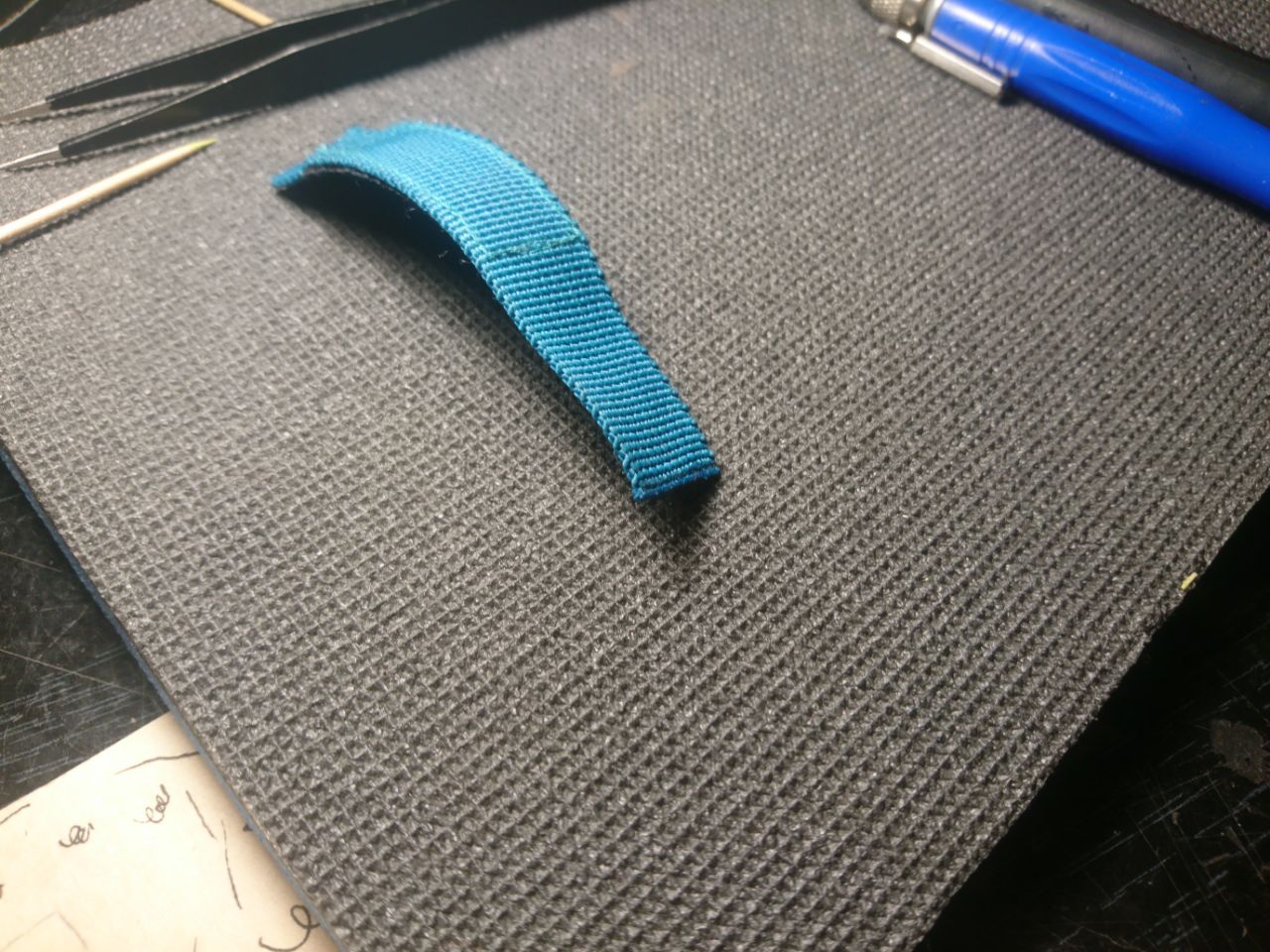

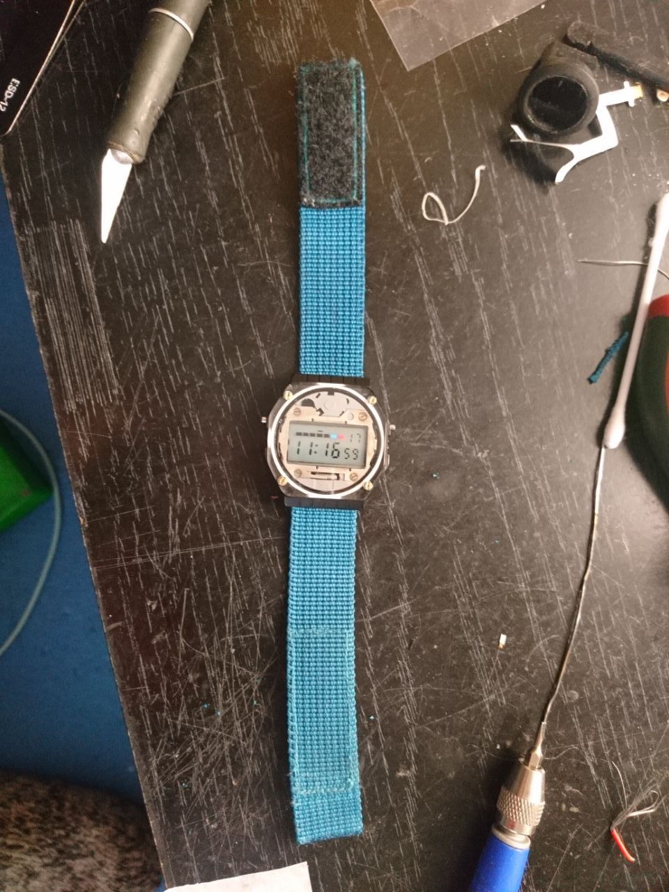

Еще придумала как сделать ремешок для часов. Сначала много чего пробовала, но ничего не получалось. В итоге мой взгляд упал на стропу от рюкзака. На ней есть перпендикулярные рельефные полосы которые хорошо подходят как паз, а если край этой стропы равномерно подпалить на зажигалке, то образуется еще и ступенька, которая хорошо и плотно входит в паз корпуса и очень туго там держится. Крепление сделала на липучке, но возможно переделаю на резинку.
Со стекломаской пока ничего не делала, но идеи есть. А лично мне так даже больше нравится, чем со стандарной стекломаской.
По поводу полезности люминофорной подсветки. Офигенно полезно! Даже если ее не заряжать светодиодом, всеравно когда заходите с улицы в темное помещение (подъезд, квартира), то очень радует, что экран ярко светится и все видно.
Помоему вышло неплохо. Мне нравится Жаль пока не могу найти 55 версию часов. Очень интересно было бы попробовать туда вместо пищалки вставить вибромотор, хотя наверное такая электроника уже в корпус не поместится. Были еще идеи сделать автоматическую плату подсветки, что бы она раз в час (допустим) включала подсветку и заряжала люминофор, таким образом часы бы все время светились. Но опять же это все утолщает корпус и электроника превратится в касио.
Да, за ссылку с стекломаской спасибо, но что то не захотелось мне покупать, не наш метод Да и самой как то интереснее сделать.

55 модуль можно найти без проблем. Светодиодная подсветка не нравится некому. Сделал двое часов Б6-202 и 204 и даже не интересуются. В планах попробовать сделать светодиодную подсветку в монтане и в какой нибуть электронике. Думаю над схемой как лучше сделать, миниатюрный преобразователь или применить 2х тонкие батарейки по толщене стандартной. Миниатюрный СМД преобразователь пока не нашёл какой можно применить, с батарейками проще. Удачи в ваших экспериментах.
Странно, почему не нравится. С желтым светодиодом такой же приятный свет.
Преобразователь дополнительно жрать будет. И мне кажется не найдете такой маленький готовый, все таки катушка индуктивности требует объема. Хотя в современных телефонах все довольно тонко. Наверное только самому собирать. Я тоже об этом думала, но в плане светобумаги (или как она там называется), короче что бы вся подложка светилась.
Спасибо.
