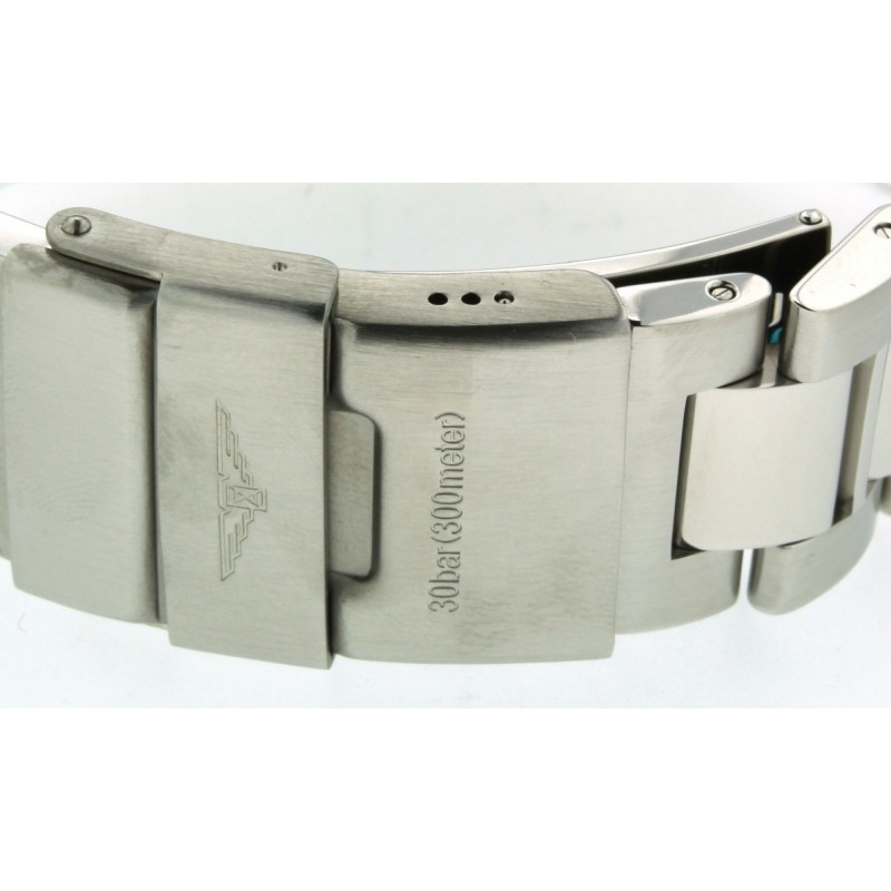

Застежка для браслета Hydroconquest
Друзья, может кто знает. Где купить отдельно застежку как у hydroconquest?
И можно ли её установить на обычный conquest вместо бабочки?
Предвосхищая вопрос зачем это мне, отвечу, потому как на бабочке нет точной регулировки размера, а на этой есть

Застежка такого типа либо под браслет (на вашем фото), либо под каучук. На кожаный ремень она не подходит.

Именно либо либо, или всё же подходит и к браслету, и к каучуку?

Спасибо. Меня как раз и интересует для браслета, только на обычный conquest. Штатная бабочка не устраивает отсутствием точной регулировки.
Может кто знает где приобрести, кроме как в офф. сервисе?

Не знаю, как у Вас, но у меня на Конквесте браслет шириной 18 мм в районе застежки, у застежки Гидры ширина в районе застёжки больше, вроде как 21 мм. Так что "совмещение" приведённой Вами застёжки с обычным браслетом Конквеста вызывает некоторое сомнение.
Просто в параллельной теме коллега предполагал установить полузвено от Конквест на Гидру, но не получилось.

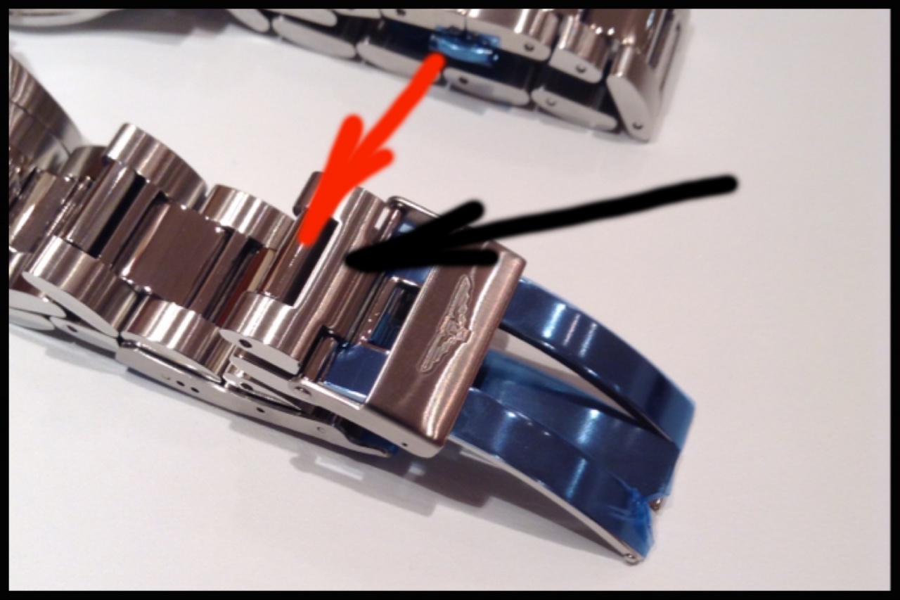

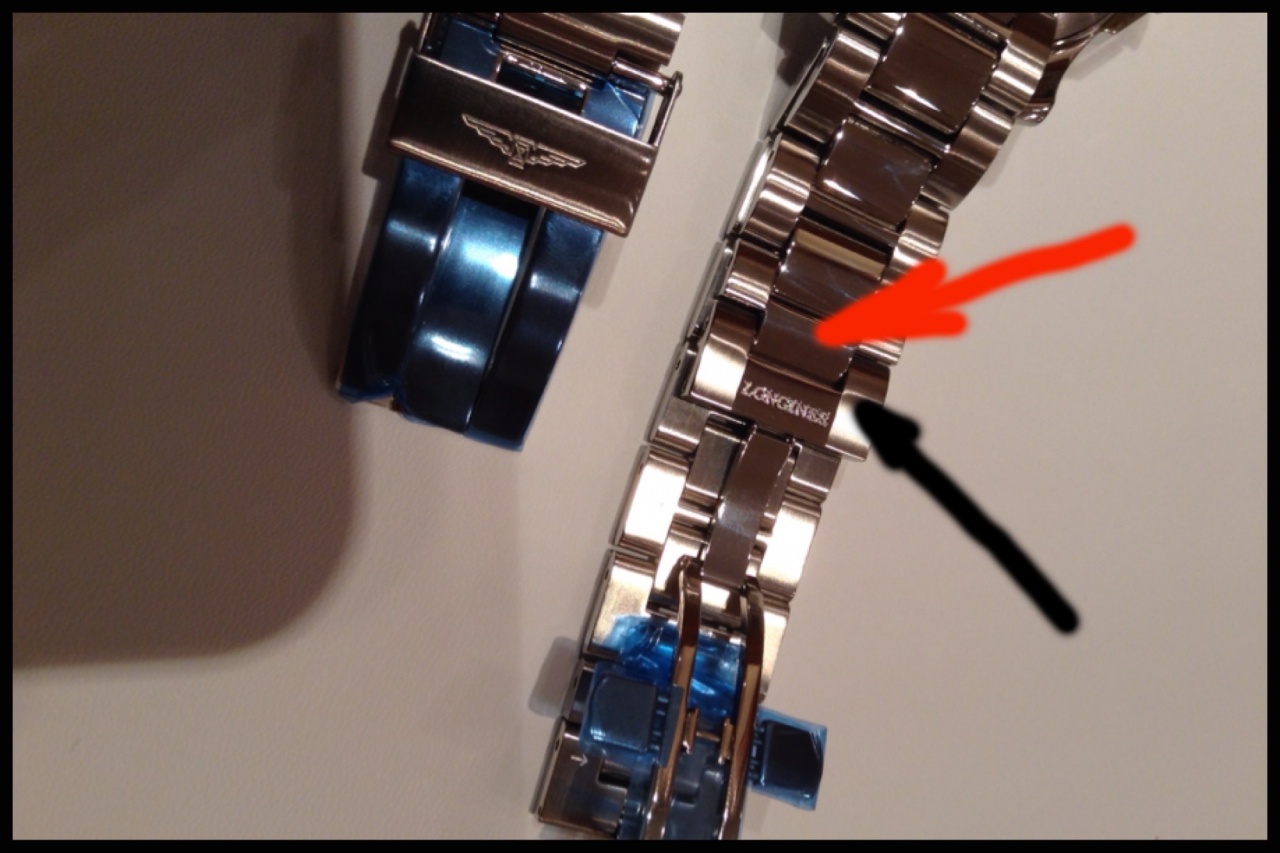

Застёжка браслета с ваших часов L3.676.4 меняется на застёжку L639125922, которая от HydroConquest L3.640.4.
Застёжка (под артикулом выше) идёт с концевыми звеньями, которые ставятся взамен концевых звеньев застёжки на вашем браслете. Ширина звеньев идентичная у обоих браслетов.
Концевые звенья показал черными стрелками, а звено, с которым соединяются -- красными:

Круто!
Это именно та информация, которую я искал. Спасибо
