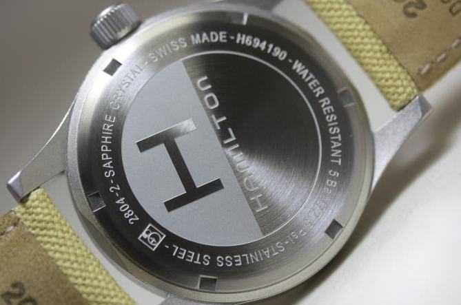

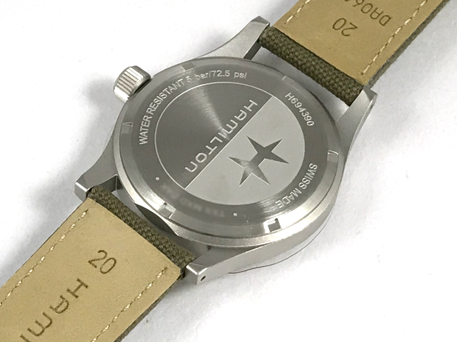

Получается либо пишется 28004-2, либо не пишется ничего, что обозначает, что установлен новый h50?!

H694190 - 2804-2. H694390 - H50. Такую инфо дает поиск. Похоже H-50 не прописывается действительно.
