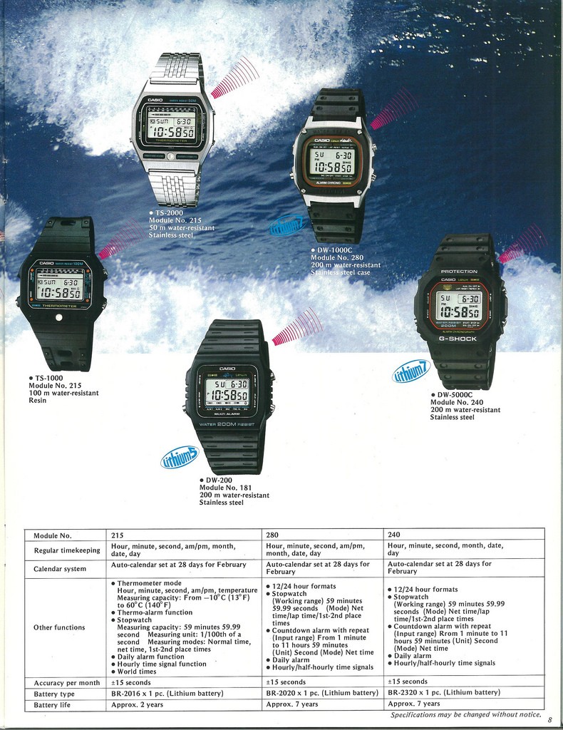

Сканы из старых журналов и каталогов.
Реклама в журнале Popular Science, июнь 1983 года. Стоимость часов $69.95, а саму модель называют G-Force:
Испаноязычный каталог Casio декабрь 1983 года:
Каталог 1984 года:
Каталог 1986 года (вроде как):
Честно говоря, сомневаюсь, что это 1986 год. Думаю, более ранний.
