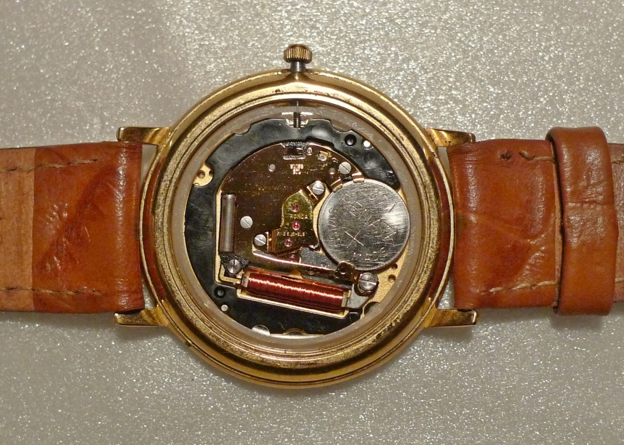

В результате проведённого измерения установлено полное отсутствие потребления тока кварцевыми часами Continental при выдвинутой головке.
Именно поэтому даже через 3 года эпизодической сезонной носки и хранения часов с выдвинутой головкой напряжение батареи практически как у новой.
Если информация кому то полезна - прилагаю фото механизма трёхстрелочника,возможно другие типы механизмов ведут себя иначе.

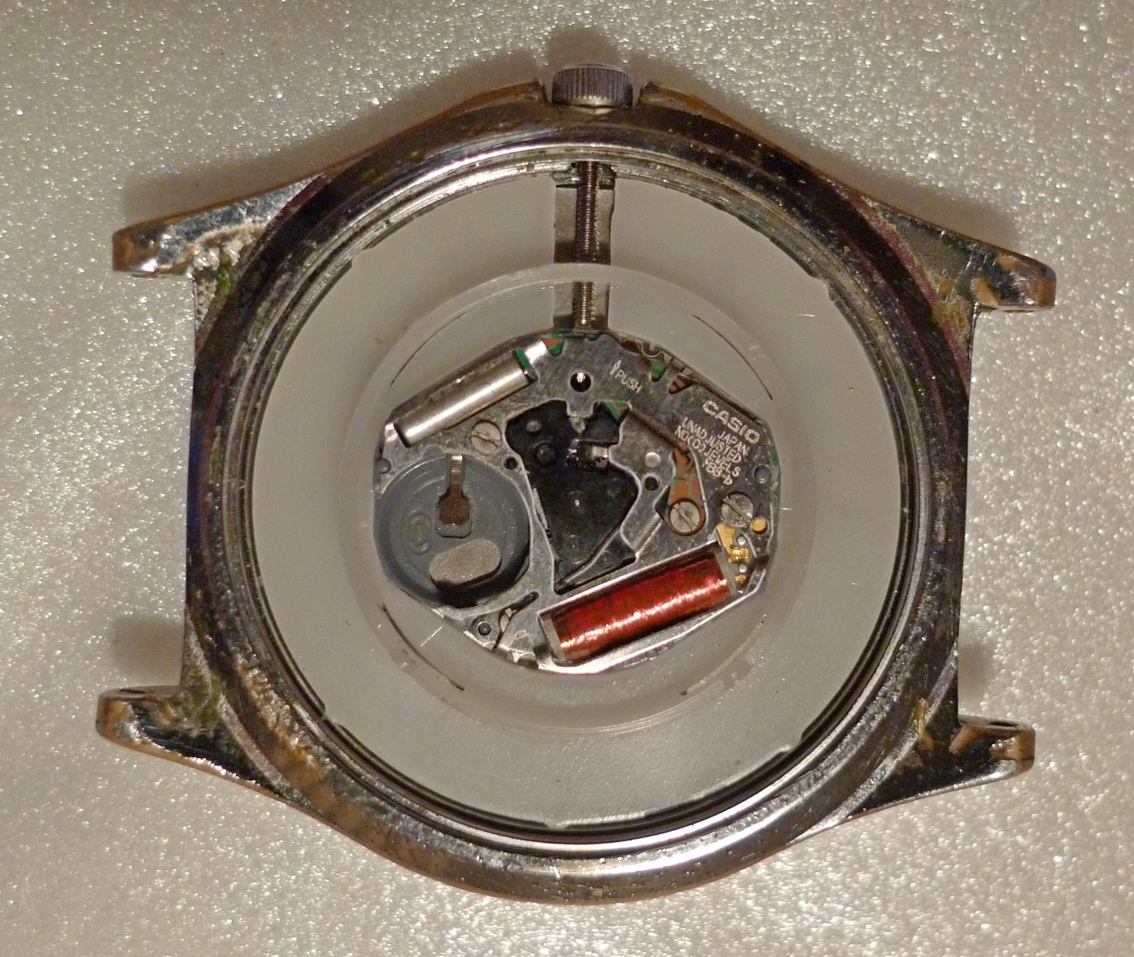

siealex весьма уважаю ваш богатейший опыт практика по электронным и кварцевым часам.
Но продолжаем наш небольшой практикум Часы Сasio МТР-1130, с выдвинутой головкой ток потребления ниже погрешности измерения прибора, т.е. он показывает 0 мкА. В режиме штатном, с движущейся секундной стрелкой четко видны броски тока с амплитудой до 5 мкА.
Для меня абсолютно ясна полезность блокирования движения секундной стрелки в условиях длительного перерыва эксплуатации часов конкретно этих моделей которые прошли через мои измерения. С другими типами механизмов и соответственно другими моделями часов может быть с точностью до наоборот по мнению уважаемого форумчанина. Нужно измерять, если оно вам нужно конечно Шпунтик измерять любит.
В данной теме меня интересуют чисто технические моменты работы механизмов. Установка что часы всегда должны идти не вызывает у меня возражений ни философского ни технического плана. Но не является и догмой эта установка для меня.
