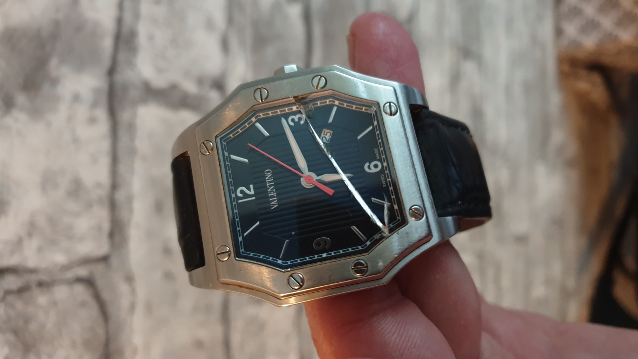

Уважаемые форумчане! Подскажите пожалуйста где можно заказать стекло сложной восьмиугольной формы? В Москве в нескольких часовых салонах сказали что выполнить нереально так как нет таких заготовок. Что делать? Часы Valentino V39LCQ9909 S099

По фото непонятна форма стекла, плоское или выпуклое. А так - да никаких проблем! Если плоское - вытачивается из плоского, если сферическое - то из линзы или круглой сферы, если просто радиус - то из подходящего моста. Ищите мастерскую или мастера, вытачивающих стекла. Еще раз повторю - ничего удивительного в Вашем стекле нет. Вот только сапфировых таких я не делал, но и то, думаю, в Москве это не проблема.

Вроде мост линза, только не понятно граненая или нет. В Москве должны сделать.
