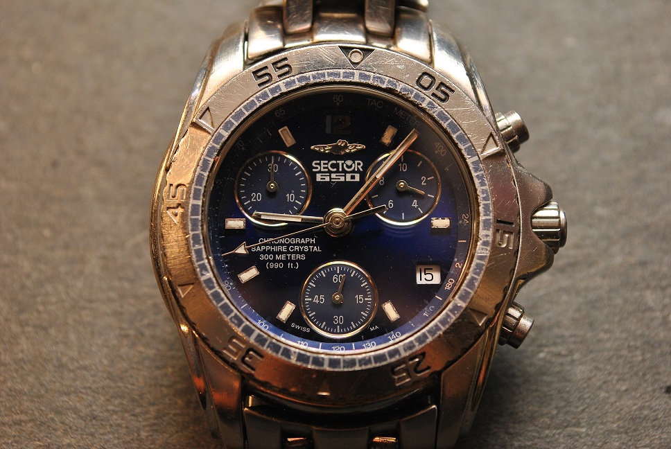

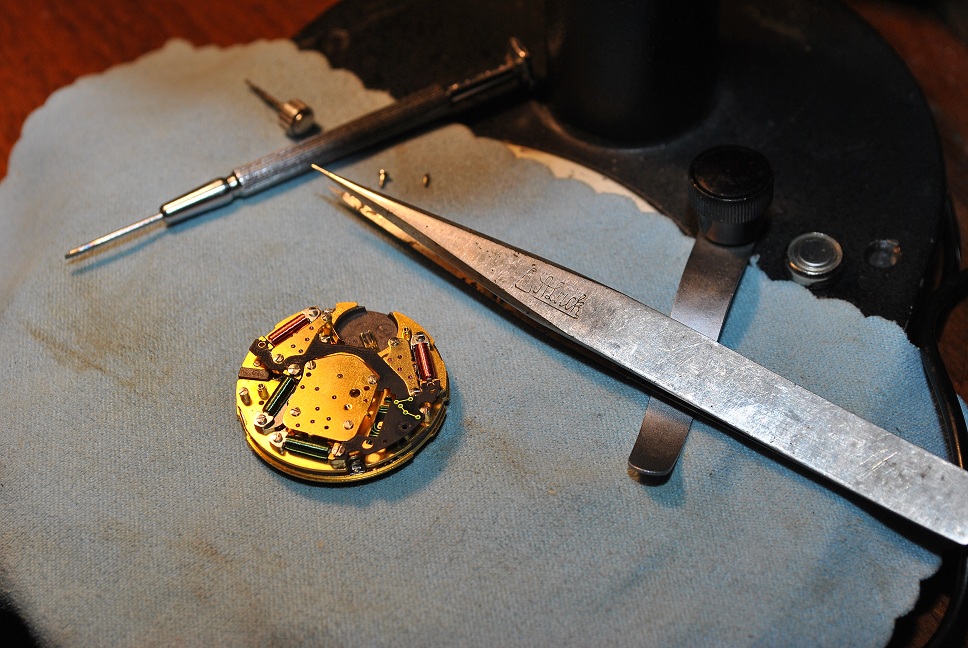

Здравствуйте форумчане! Первый раз сталкиваюсь с ремонтом кварцевых часов, ранее имел дело только с настенными маятниковыми часами.
Неисправность была такая - постоянно крутилась стрелка хронографа. При вскрытии увидел что западает кнопка хронографа, отжав ее стрелка остановилась, но секунды, минуты и часы стоят так же. Катушки все прозвонил - две по 1.6ком, две по 1.9ком.(красную я все таки умудрился оборвать отверткой, но это катушка хронографа и ко времени не имеет отношения, как я понимаю).
Подскажите куда копать, смотреть осциллографом сигнал на зеленых катушках, и если его нет, то проблема в электронике и механизм можно выбрасывать? Может кто в Украине поможет с ремонтом?Часы менять не хочу, нравится именно эта модель.
Заранее спасибо за любой совет!

Проблема может оказаться и в механике.
