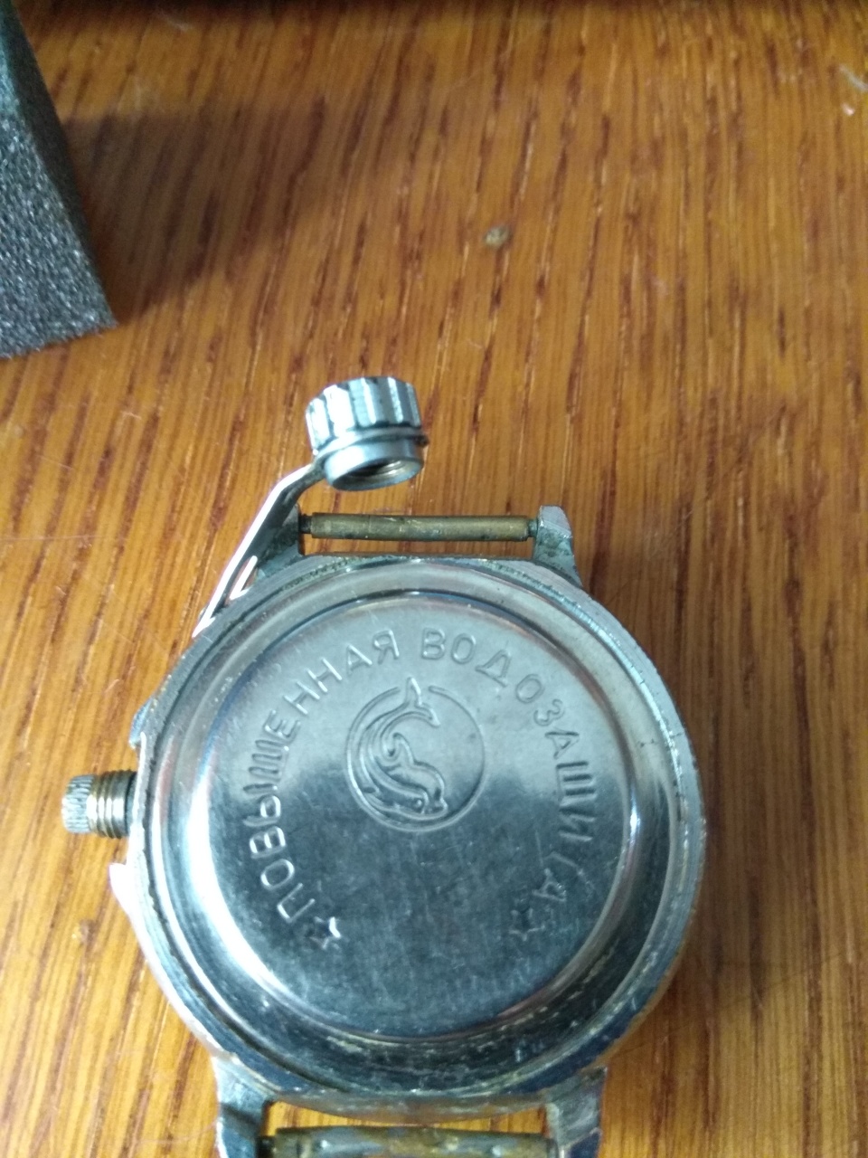

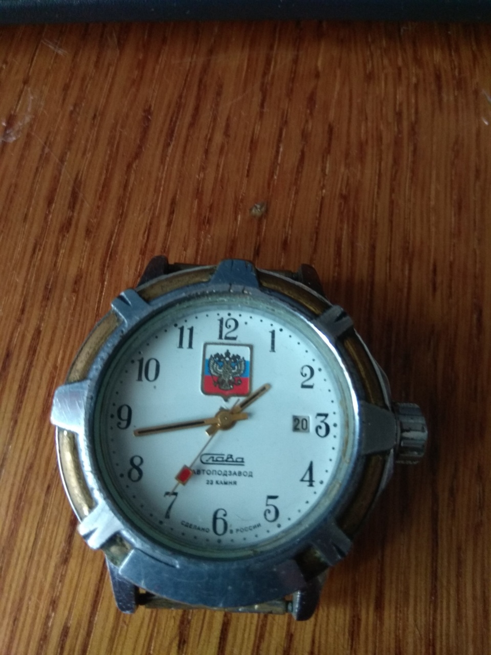

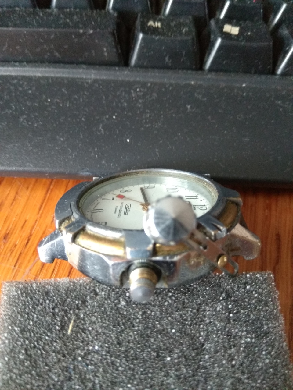

Добрый день, уважаемые форумчане. Попался любопытный механизм, ну не смог его пропустить. Особенно после того, как часы у меня в руках признаки жизни подали 8) вопрос - как полагается открывать такие вещи? Грубо поднимать заднюю крышку? Сидит очень плотно, боюсь повредить.

Открывайте спокойно как обычно хлопушку открывают. Там где уши на 12 часах есть проточка под открывашку. Закрываются без пресса. Наверняка понадобится новая прокладка под крышку и з/г.

Ничего любопытного. Слава 2414. Открывается ножом, переть надо крепко, с одного раза, чтобы не подрать крышку. Без пресса не закрыть, по крайней мере я когда- то не смог. Водонепроницаемость там весьма условная - крышка- хлопушка и тоненькое стекло. Так, сувенирка.

Могут быть разные допуски при изготовлении. Мои часики от руки туго, но закрываются, хотя конечно в таких случаях предпочитаю пользоваться прессом.
