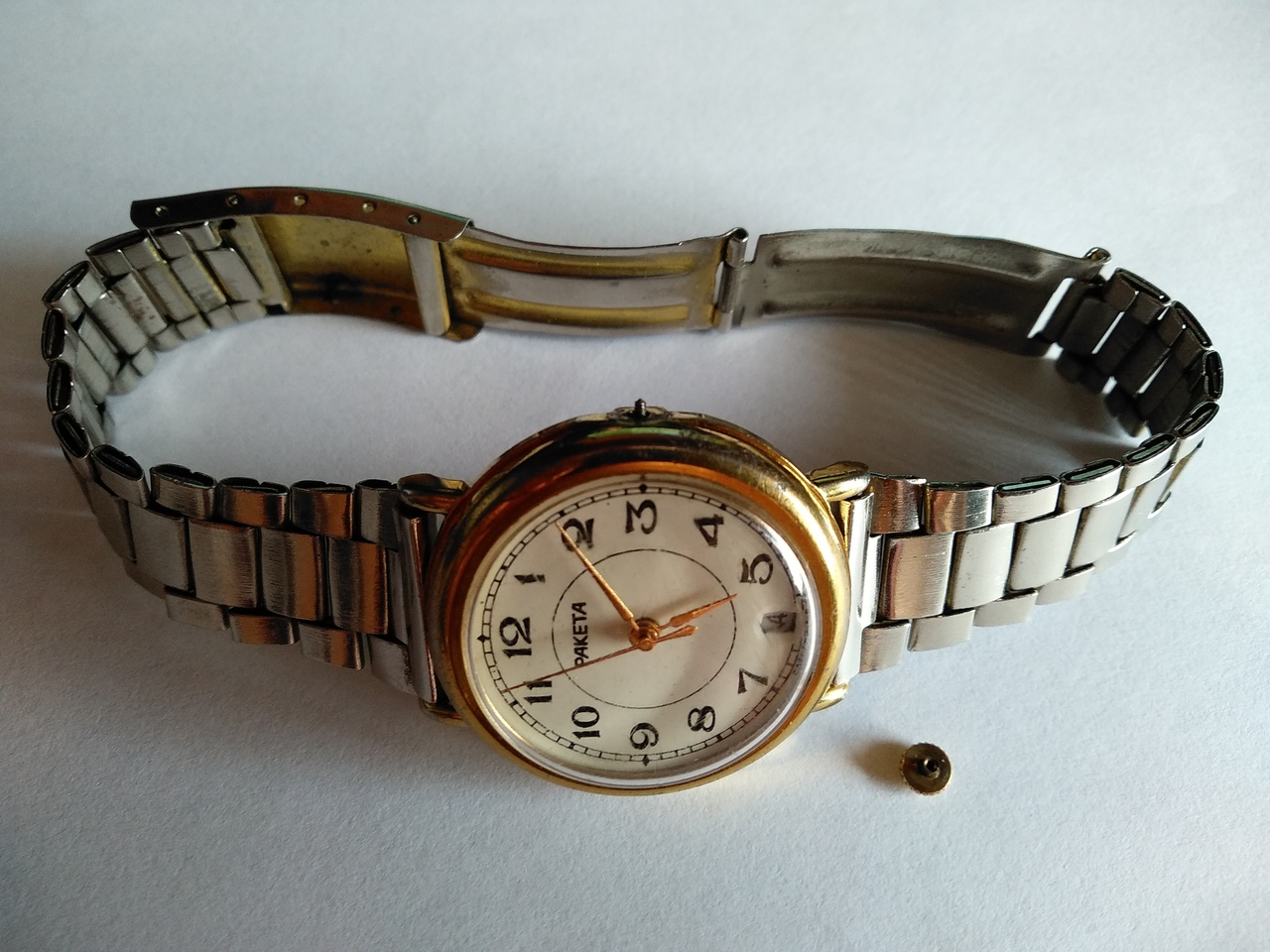

Здравствуйте, можете помочь новичку?
При заводе часов открутилась головка заводного механизма и теперь при попытки перевести время вперёд - она откручивается .
Можно только переводить стрелки часов назад и возможно на завод ещё работает.
Нужно обращаться к часовщику или это можно сделать самому?!
Как её закрутить / закрепить, чтобы она не откручивалась больше?!

Перевести вал на перевод стрелок, потом открыть крышку, нажать иглой на кнопку возле отверстия под вал - вал вынимается. Затем туго накрутить головку на вал и вставить вал обратно, тоже нажимая на кнопку.

А еще лучше будет на тот конец вала, который будет вкручиваться в ЗГ, капнуть фиксатором резьбы. Ну или лаком для ногтей, на худой конец.
