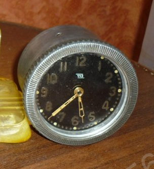

Как снять рант с корпуса "танковых" часов?
День добрый.
Подскажите пожалуйста, как снять рант с алюминиевого корпуса "танковых" часов?
Фото прилагаю.
Заранее признателен.
Название: рант снять.jpg

С какой целью Вы хотите его снять? Для ремонта механизма его снимать не обязательно. Чтобы снять рант надо вынуть стекло, снять стрелки и циферблат, вынуть механизм. С обратной стороны увидите кольцо с зубьями, крепящееся шестью, насколько я помню, винтами. Отвернёте винты и рант снимется.

Чтобы снять отдельно сам рант со стакана, на который насажен рант применяются две малые отверточки - ими через зазор между стаканом и рантом поджимается фигурная разрезная кольцевая пружина, которая 3-мя выступами входит кольцевую проточку (канавку) на внутренней поверхности ранта.
Есть конструкция стакана с винтами, а есть и с запрессовкой зубчатого стального колеса в стакан.

В этих и подобных часах (авиационных) может применяться радий, в качестве светоотражающей массы.
Часы могут сильно фонить и крайне опасны. Если случайно вдохнуть при разборке отслоившуюся пыль последствия
долго не заставят себя ждать. Убедитесь в этом прежде чем разбирать “бомбу”.
(В квартире им - не место).
