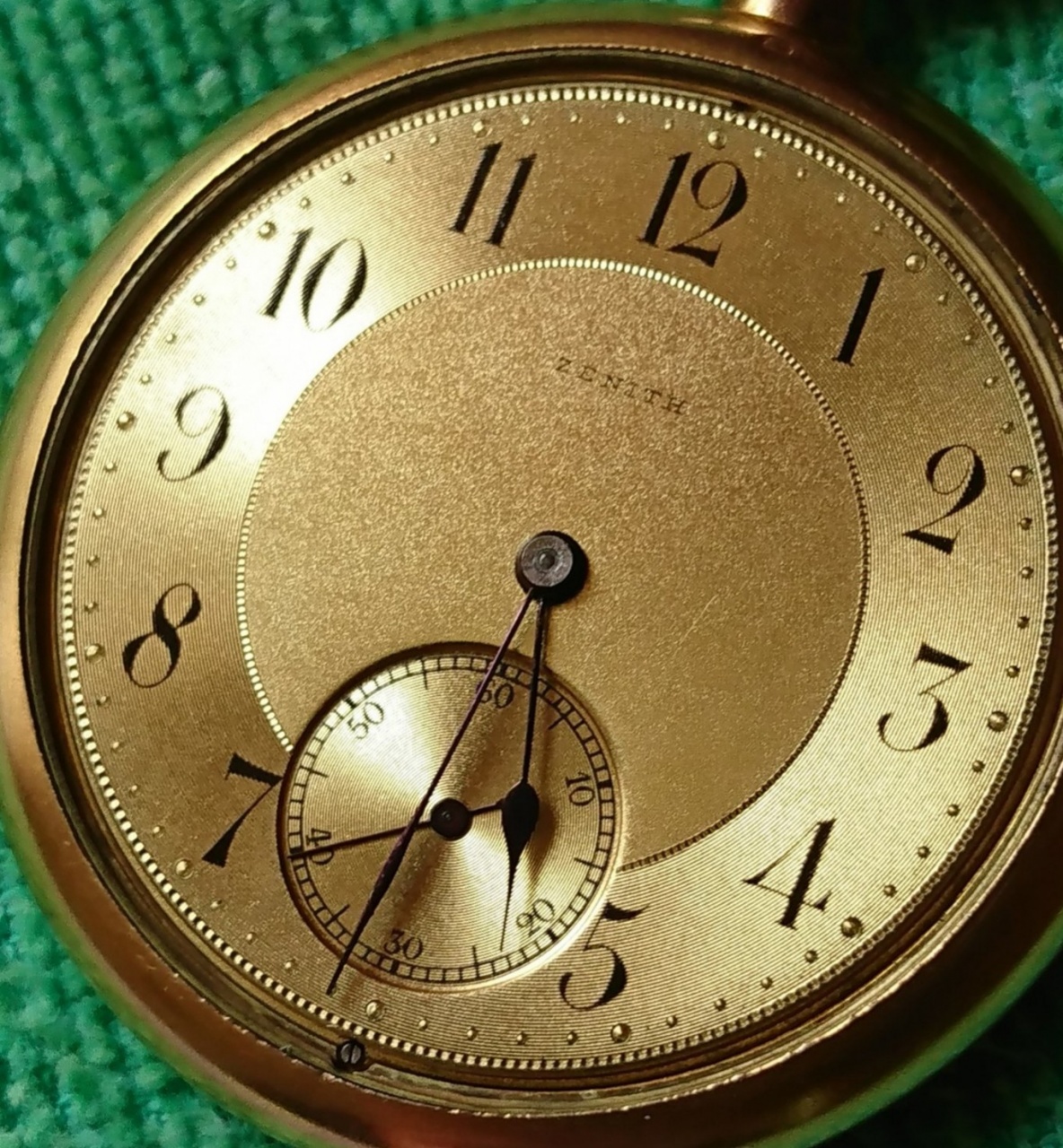

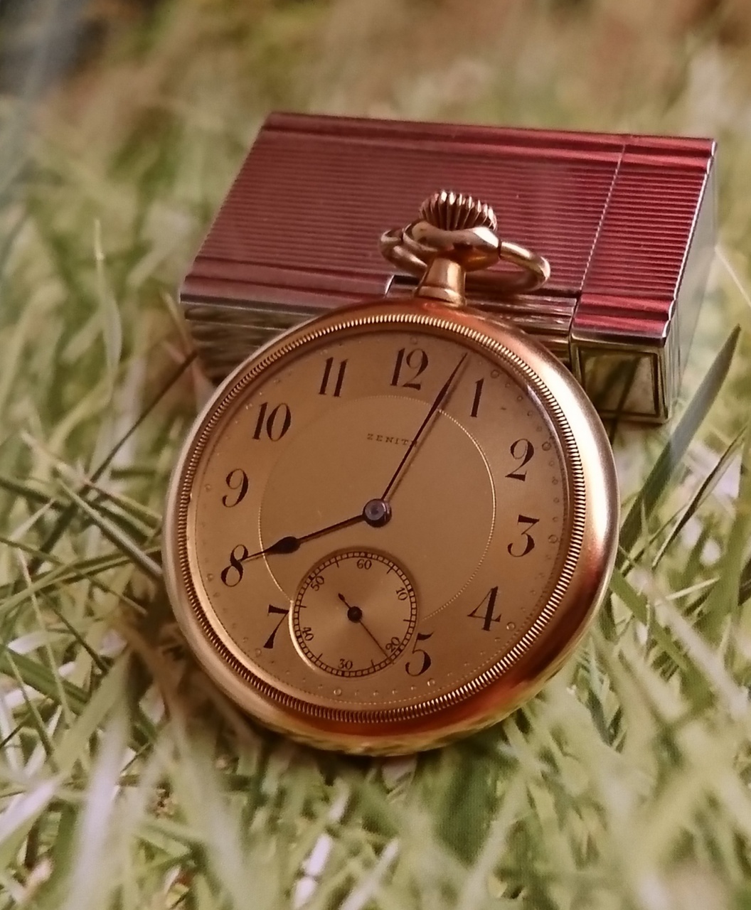

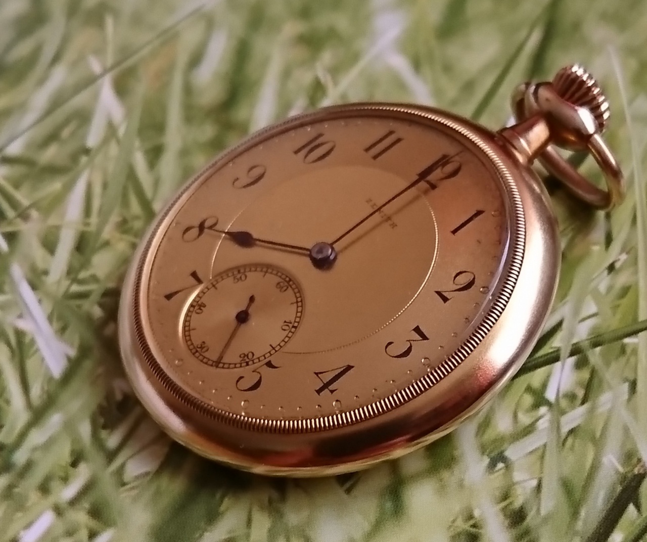

Здравствуйте. Подскажите пожалуйста, кто имел дело с подобными часами, насколько сложно извлекается механизм? Стекло на резьбе, на 6 часов винт, на 12 маленький паз.

С таким корпусом дела не имел, но если есть хоть один винтик, его можно попробовать отвернуть. Ось ЗГ скорее всего разъемная. На 12 скорее всего стоит фиксирующая шпилька. Механизм должен вынуться целиком...

Не решился. Ходят в ноль. Запас хода больше 40часов.Они у меня на продаже стоят, люди просят механизм увидеть но я так понимаю механизм вынимается или очень легко (если заводная головка выдернется или тяжело, если нужно идти через сьем циферблата. Практики у меня ноль, поэтому не решился.

Я знаю как вынимается механизм но сознательно не подсказываю,
потому что ручки у людей шаловливые а опыта нет и последствия могут быть необратимыми.
Тот кто вас терзает на соседнем форуме вряд ли эти часы купит,он сам не знает чего хочет.

Вы меня заинтриговали.Подскажите тогда,заводная головка вытаскивается полностью или остаётся в положении перевода стрелок? Но я не настаиваю, так как полностью согласен про шаловливые ручки.

Переводной вал на головке цангового типа и он просто так не вытаскивается. Миша верно сказал, самому не стоит туда лезть если нет опыта, можно хорошие часики покалечить...
