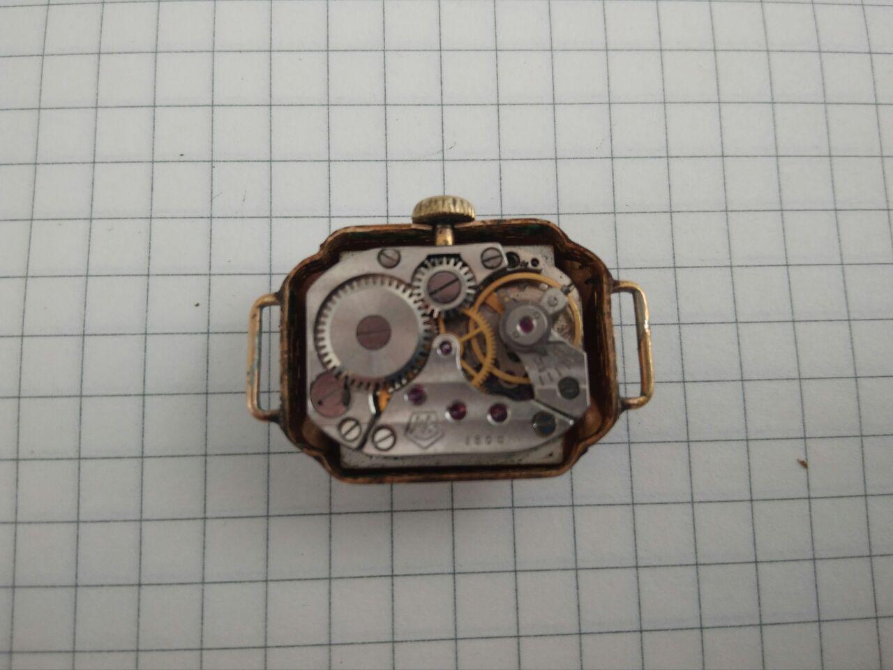

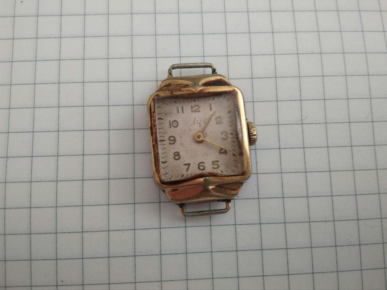

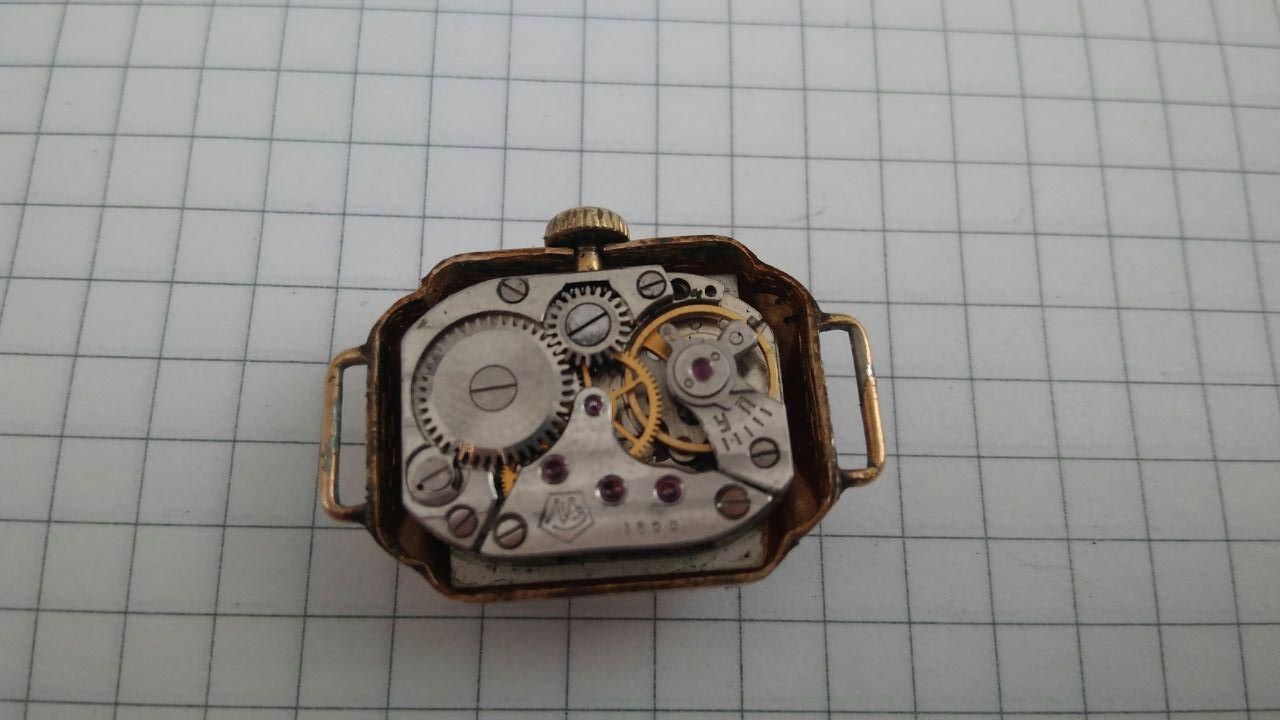

Добрый день Господа! Старенькая бабушка моей жены передала ей часы Луч, не идут, не заводятся, что за механизм? Корпус часов в позолоте (потерлась местами), стоит ли восстанавливать часы или выкинуть? Помогите.
------- ДОБАВЛЕНО ЧЕРЕЗ 10 МИН --------
на корпусе номер 1800

Я бы советовал восстановить. Тем более это очень недорого - таких механизмов невостребованных - море. А потом жена ходила бы к бабушке в этих часах, а бабушка была бы довольна.

только, внимательнее у мастеров нынешних)) мех, если в нем проблемки, поменяют без разговоров на такой же рабочий, ободранный корпус, так же... что останется от бабушкиных часов??? название. номер есть на мехе, запишите, перед тем, как отдавать мастеру. нет, меточку поставьте) а корпус, я бы отнес к ювелиру, на золочение. да, будет порядка 2.5-3 т.р., зато родной...
успехов. если не забудете, покажите потом отреставрированные часики...)
да, 1800 или 1600, на мехе, по моему не номер, а калибр...

Механизм 1800 с клеймом МЧЗ. Отличный механизм. Восстанавливается без проблем. На него у братьев-часовщиков всякого добра уйма. А вот корпус, циферблат... Ну, корпус ювелиры могут позолотить. Обратитесь к мастерам.
