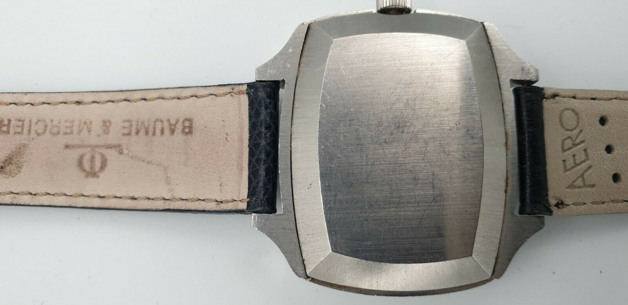

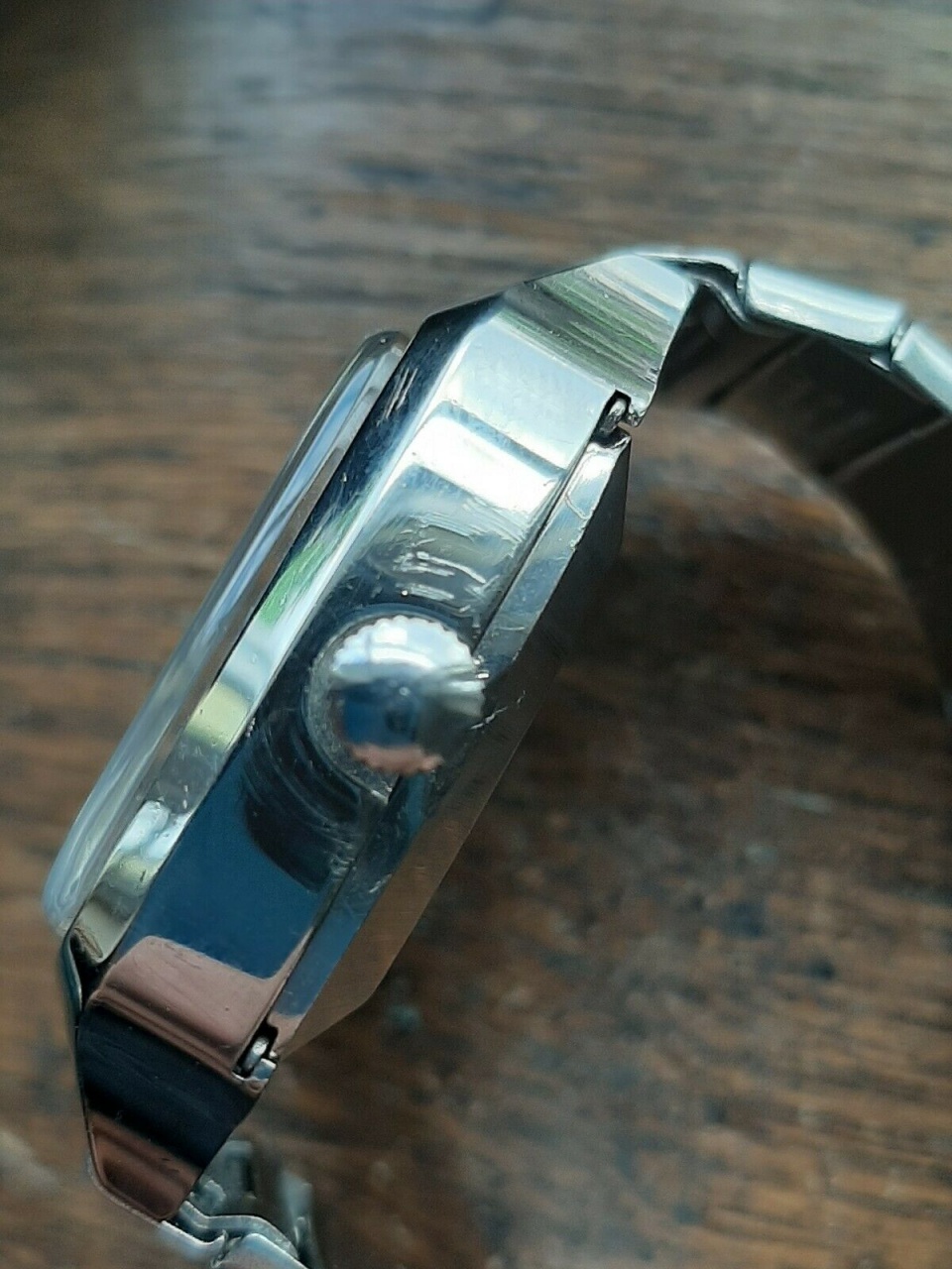

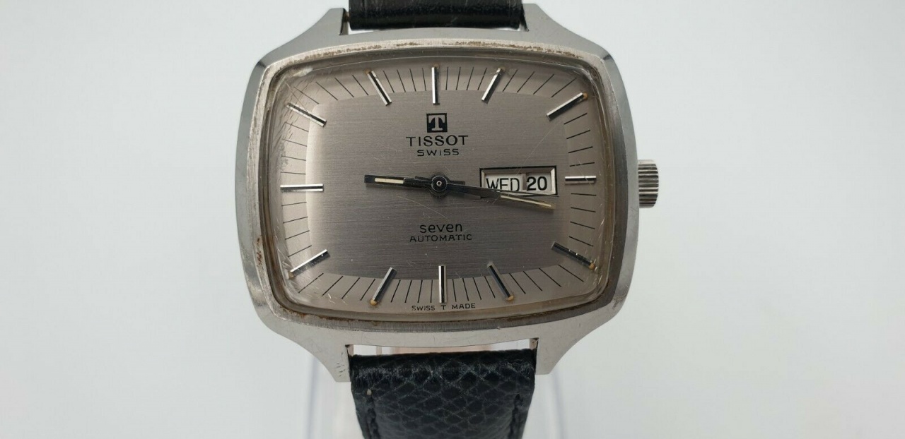

Здравствуйте, подскажите пожалуйста, как как открыть эти часы. Заранее спасибо.

Подозреваю, что детальки в пазах между крышкой и корпусом должны выдвигаться в сторону.

Спасибо, нажимал в сторону, нажимал и внутри, но все таки не успел открыть.

Там вставлены штыри в виде полосок, которые видны с торцов. Эти полосы надо выдавить.

Спасибо, открыл.
